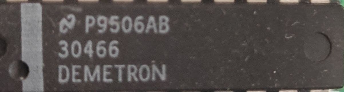

Chip (Hersteller) / Datenblatt gesucht P 9506AB 30466 DEMETRON
OP #6564611
Hallo
Auf dem Chip steht
P 9506AB
30466
DEMETRON
nein ich bin nicht zu faul zum suchen, aber entweder ist das ein
"rebrandet" Chip oder eine Spezialanfertigung für "Die Firma" .
Vielleicht kennt jemand ja das Logo auf dem Chip dann köönte ich die ja
mal anschreiben.
Hätte gerne ein Datenblatt da ich nicht so viel Erfahrung habe um in
einer defekten Schaltung den Übeltäter Dingfest zu machen.

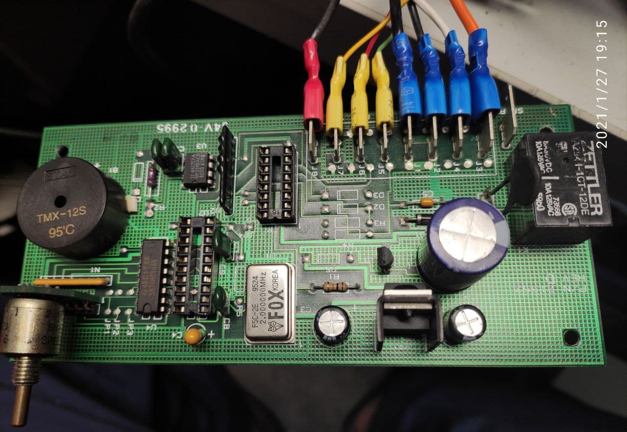

Der Chip ist in einem UV-Licht Härtegerät für 2K Kleber.

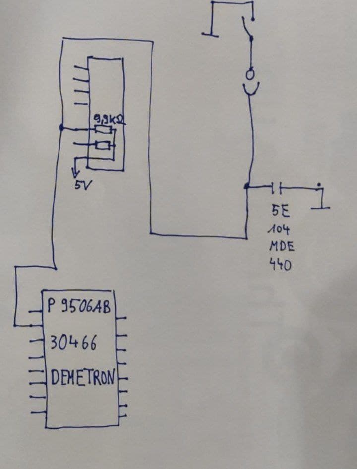

Der Signaleingang der den Drucktaster auswertet macht mir Kummer . Der
Chip wird von 5 V gespeist. Über einen 9,9k Ohm Pullup Widerstand von
einem Netzwerk wird der Eingang auf 5 V hochgezogen und mit dem Taster
gegen null gelegt. 0V kommt an aber der PULL-UP schafft den Pegel nur
auf ca. 2,5V hochzuziehen. Ist der Chip draußen liegt am Eingang 5V. Für
mich sieht das aus als ob der Eingang defekt ist. Aber wie gesagt ich
bin sehr ungeübt.
Es ist halt leider immer so wenn es wieder geht ist der Fehler klar, nur
davor ist das immer sehr Rätselhaft und leider habe ich keinen
Ersatzchip um den mal gerade kurz umzustecken.
Was soll ich sagen : "Schach den Geheimnissen der Elektronik"
Danke Gruß Martin
Hersteller: National Semiconductor
Produziert im Februar 1995 (KW06) in Penang, Malaysia
Was es ist kann ich dir leider nicht sagen.
viel Erfolg
hauspapa

Hast du die überprüft? Wenn die 5V nur am Pullup-Widerstand anliegen
sollten, jedoch am Mikrocontroller fehlen, dann leitet die
ESD-Schutzdiode des Eingangspins nach VCC und der Mikrocontroller
versucht, darüber zu laufen. Über 10k bricht dann die Spannung ein.
Wenn die 5V am Mikrocontroller anliegen, deutet es eher auf einen Defekt
hin.

Danke MaWin für den link ich hatte etliche Stunden gesuch das aber nicht
gefunden.
Danke hauspapa nun weiss ich wer das Dink hergestellt hat :-)
Danke auch für Deinen Tipp Sam W.
So bin ich nun vorgegangen :
In dem Datasheet ist eine Bsp Application mit einer Tastaur. Dort haben
Sie als pullup Widerstände 4,7k Ohm verwendet. Ich hatte bei mir am
Eingang ca 2,5 Volt. Das war Pin 11 laut Datasheet von diesem Chip (20
PIN) wäre das L5 .
Da bei mir ca 10k als pullup verbaut war, habe ich einfach einen
zusätzlichen Widerstand parr geschaltet. Damit war dann der Pegel am
Eingang wohl hoch genug und der µC funktionierte auf einmal. Finde ich
zwar etwas wirr aber es geht. Warum kann ich nur spekulieren das die
Alterung den Eingangswiderstand verändert hat.
Dann habe ich beim Baugleichen zweiten Gerät gedacht und gehofft es ist
der gleiche Fehler. Nur dort lagen am Eingang L5 beinahe 0V an. Als ich
das IC Ausgesteckt habe waren es sauber 5V . Hier habe ich dann auch
eine Widerstand parr geschaltet (4,7k zum testen. Aber hier schein der
Eingang voll hinüber zu sein den es waren danach immer noch ca 0V am
Eingang.
Ich habe dann das "den funktionierenden Mikrokontroller" ausprobiert und
es funktionierte auf anhieb, womit ich nun denke das der Mikrokontroller
des zweiten Gerätes defekt ist. Leider kann man die ja nicht kaufen .
Nun habe ich ein Beschaffungsproblem  .
Anscheinwend hat der Mikrokontroller wohl echt ein Problem mit L5 im
Alter :-D
Mal sehn wie es nun weitergeht
Gruss Martin

Wenn du einen direkten A/B-Vergleich für den Mikrocontroller auf der
betroffenen Platine gemacht hast, ist der Mikrocontroller recht sicher
defekt.

Mal ganz allgemein: Sind die 5V Versorgungsspannung sauber, d.h. ohne
Wechselanteile? Vielleicht sind die Elkos etwas trocken und der LM7805
(?) kann nicht mehr korrekt regeln. Überhaupt, was steckt in den beiden
TO220-Gehäusen am Kühlkörper?

Die Versorgungsspannung wird sehr einfach generiert. Ein Ringkerntrafo
läd über eine Diode den großen Elko auf ca 16 oder 19 Volt auf (weis es
gerade nicht mehr) . Dann wird von diesem Elko ein 12 Volt
Festspannungsregler gespeist . Das ist eines der Bauteile im TO220
Gehäuse. diese 12V werden auch gleich zur Speisung des Zweiten 5V
Festspannungsreglers auch TO220 genutzt. Die Kondensatoren der ersten
Platine hatte ich mit einem Atlas Kondensator Messgerät getestet aber
keine Probleme dabei endeckt.
Die 12 Volt sind soweit die Schaltung nachverfolgt habe für das Relais
da das mit dem Transistor geschalten wird.
