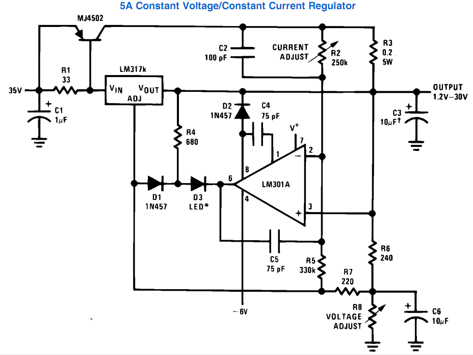

Linearnetzteil mit LM317 + Bypass
Gast #2387076
ich hatte meine Fragen schonmal in einem "fremden" Thread gestellt, aber
ich glaub sie sind sinnvoller in einem eigenen aufgehoben.
Es geht um die Schaltung oben auf Seite 18 in folgendem Datenblatt:
http://www.national.com/ds/LM/LM117.pdf
Dazu hätte ich aber ein paar Fragen (kenne mich mit Analogtechnik
leider nicht so gut aus):
1. was muß/soll das für eine LED da am OP sein? Könnte ich an die Stelle
auch etwas anderes (z.B. einen µC) hängen? Oder ein Logikglied, damit
z.B. LED 1 bei Spannungsragelung und LED 2 bei Stromregelung leuchten
könnte? Wie wäre das Verhalten der LED? Geht die "schlagartig" an? Sry,
ich kann sowas noch nicht sehen...
2. Könnte ich auch einen anderen OP nehmen? Der verwendete LM301 hat ja
noch so BALANCE- und COMP-Eingänge, die aber im DB nur mit einem
Kondensator + Diode beschaltet sind...
3. Wie ist das mit der "Input Offset Voltage" (z.B. 2 mV) bei
symmetrischer Versorgung (z.B. +- 5V)? Wie sind da meine
"Eingangsbereiche"? Gehen die von z.B.  0,002V bis +5V und von -0,002V
bis -5V ODER von +4,998 bis -4,998V?
Wie gesagt, Analogtechnik ist leider nicht mein Steckenpferd. Aber ich
arbeite dran...
4. Wie sollte R8 dimensioniert werden? Da steht ja nix dran. Wie ich das
interpretiere scheint es egal zu sein...
5. Ist die Schaltung Kurzschlußfest? der LM317 ist es. Aber es wird ja
eigentlich hauptsächlich der Transistor belastet. Was passiert im
Kurzschlußfall? Ich würd das gern verstehen...
6. Wo liegen die Vor- und Nachteile der Schaltung gegenüber einer
Vergleichbaren mit einem LM723?
Würde mich über (fast) alle Antworten freuen :)
MfG,
Reiko

#2387116
der 301 vergleicht die Sollwertvorgabe für I, welche mit R2 und R5
gebildet wird, mit dem Spannungsabfall über R3.
Wird der Istwert größer als der Sollwert, wird der Ausgang nach Masse
gezogen, und verringert so über D1 und D3 (die dann leuchtet) die
Spannung am ADJ-Eingang des LM317. Ergo sinkt die Spannung ab, was
wiederum dazu führt, das der Strom reduziert wird.
gruß
tobi

Gast #2387232
Eine LED die 35 Ureverse Spannung aushält -> gibt's nur in der Theorie.
> Könnte ich an die Stelle auch etwas anderes (z.B. einen µC) hängen?
Um dann die Eingangsschutzdiode des uC verwenden ?
Nicht ganz, der 680 Ohm Widerstand erlaubt einen kleinen Linearbereich.
Die Schaltung begrenzt unter 25mA sowieso nicht.
Ja. Wenn er 41V aushält. Das hält nicht mal der LM301 aus. Auch daher
ist die Schaltung eher als theoretisches Beispiel zu verstehen. Man
bräuchte einen LM201. Mit einem LM358 könnte man auf die -6V verzichten
und es reicht ein 35V OpAmp. Dann könnte man aber keine LED mehr
zwischenschalten.
> Der verwendete LM301 hat ja noch so BALANCE- und COMP-Eingänge,
> die aber im DB nur mit einem Kondensator + Diode beschaltet sind...
Kompensiert werden muß der andere OpAmp natürlich, aber das kann man
auch machen wenn er keinen Komp-Eingang hat. Mit einem uA741 wüsste man
natürlich gleich, wo Komp ist.
> -0,002V bis -5V ODER von +4,998 bis -4,998V?
Eingang ? Ausgang ? Wovon redest du ? Die Offsetspannung interessiert
dich nicht, du stellst Strom und Spannung eh an ungenauen Potis ein.
5.76k für 30V am Ausgang. Wegen des blöden unbeschaffbaren
Widerstandswertes hat man wohl den Wert lieber nicht drangeschrieben.
Nein. Zwar wird auf den eingestellten Strom begrenzt, aber der MJ4502
hält bei 35V nur 3A aus. Hat man also 4A oder 5A eingestellt, legiert er
wegen Überschreitung der SOA-Bereichs durch. Auch wird es schwer, ihn
ausreichend zu kühlen, 175 Watt abführen erlaubt nur eine
Gehäusetemperatur von 50 GradC, also Wasserkühlung. Die Schaltung hat
keinen SOA Schutz und keinen Übertemperaturschutz, wie ihn der LM317
hätte.
Daß National zeigen kann, daß sein LM317 auch mehr als 1.5A kann, in dem
man ihn auf so vermurkste Art einsetzt. Auch ein uA732 hat keinerlei
Vorteile gegenüber den modernen I/U regelnden
Referenzspannungsquellen/OpAmps wie TSM103.

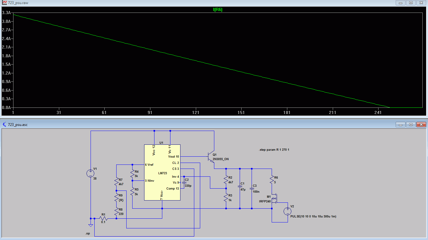

@Reiko: da sagst du was. Meine Schaltung sieht anders aus. Die
Ausgangsspannung geht über einen 4,7k/1k Spannungsteiler auf Pin 4. R3
habe ich weggelassen. Bei mir ist R5/R6 ein 10k Poti. Ich stelle die
Spannung also über die Referenzspannung ein.
Ich hatte das ganze relativ intensiv in LTSpice simuliert. Leider finde
ich die .asc Datei nicht mehr. Wenn du willst kann ich dir mal meinen
kompletten Schaltplan aufzeichnen.

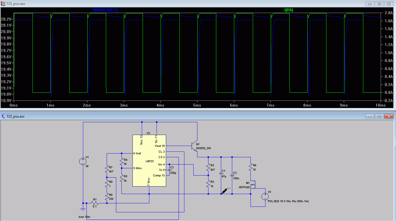

Gast #2388678
Hier die Ausgangsspannung bei Belastung mit 2A Impulsen. Ausregelung in
~80us. Da sind käufliche Highendnetzteile schlechter. OK, das ist nur ne
Simulation, wie das in der Realität ist darf dann jemand anders
überprüfen. MaWin, wie wärs?
Mir reichts jedenfalls zum Bleiakkus laden :P Für knapp 1,50€
Bauteilkosten kann man kaum mehr erwarten.
Gast #2388891
> Ja, stimmt, ich hatte sie damals on the fly geändert als ich sie
> nachgebaut hab.
Du solltest sie dann zumindest mal einschalten.
> Die Schaltung muss natürlich so aussehen wie im Anhang.
Asu 24V~, also 34V peak, davon ab 2 Dioden von gnädigerweise 1.4V
blieben 32.5V, 4700uF bringen bei 3A Last 6V Kondensatorverlust (Ripple)
also bis runter auf 26.5V, da liefert der LM723 noch 24V und dein BDW
Darlington kostet noch mal mindestens 1.4V, macht 22.6V
Ausgangsspannung.
Weit entfernt von deinen angegebenen 35V, und noch nicht mal 10%

Die Schaltung ist Murks. Grober Murks, wie man leicht sehen würde, wenn
sie korrekt beschriftet wäre: 0-20V.
> > Wie gut regelt sie denn den Strom?
> Mir gefällt dein Tonfall nicht.
Dort steht eine einfache Frage.
> Warum so komische Anspielungen? Kannst
> du nicht einfach sagen was du willst?
Na wie ist die CC CV (constant current Übergang auf constant voltage)
Kennlinie des Netzteils, beispielsweise bei 10V eingestellter Spannung,
1A eingestelltem Strom, und nun langsam steigender Last von 15 Ohm auf 5
Ohm.
> Von welcher "richtigen Schaltung" redest du?
Eine richtige Schaltung ist eine mit einem OpAmp für die
Spannungsregelung, einem OpAmp für die Stromregelung, und einer
Referenzspannungsquelle, den beiden Leuchtdioden gleich in die Ausgänge
der OpAms eingeflanscht. Halt so, wie fast alle aktuellen kommerziellen
einfachen Labornetzteile aufgebaut sind.
> Mir ist eine einfache, nachbausichere 1,50€ Schaltung lieber.
Tja, wer mit so unrealistsichen Vorstellung drangeht, wird ewig nur
Schrott bauen. 1.50 reicht weder für den Trafo, noch für den Kühlkörper,
noch für das Gehäuse, dagegen spielt der Preis der Regelschaltung keine
Rolle. Aber ich nehme an, all das brauchst du für ein Labernetzteile
auch nicht.
Gast #2388923
@Malignes Melanom
Hey, danke daß du dir die Mühe gemacht hast :) ! Den Spannungseinbruch
könntest du wohl etwas reduzieren, wenn du an den Ausgang noch einen
größeren Kondensator packst. Bleibt die Frage, ob der Transistor die
Ladeströme verkraftet...

Gast #2388936
Ungesund für angeschlossene Schaltungen, wenn die Strombegrenzung
Bauteilleben retten soll. Auch die Regelung der Spannung leidet.
Gast #2388940
Jo, da hast du Recht... nicht gut, schnell wieder vergessen ;)
