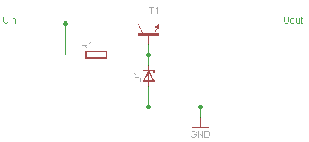

Jakob B. schrieb:
> Besser zener Diode und
> Transistor als Spannungsfolger. Hinterher noch mal ein C zum glätten.
> oder statt Transistor und diode gleich einen Spannungsregler nehmen
Da verstehe ich leider nicht ganz, wie du das meinst. Spannungsfolger
mit Diode? :-/

Werner schrieb:
> mit Diode? :-/
guckst du hier. Uout entspricht hier in etwa deiner Z Dioden Spannung -
0,3 V. Auf ausreichende Dimensionierung des Transistors achten. Denn an
diesem fällt der Rest der Spannung ab. Sollte aber bei 1 - 3 mA kein zu
großes Problem werden. Kommt halt auf deine Eingangsschaltung an.
Vor diese Schaltung kommt dein Gleichrichter und Glättungs C.
Für R1 würd ich so um die 10k nehmen

inzwischen habe ich die Schaltung von Jakob B. ausprobiert, aber sie
funktioniert nicht so ganz. Wenn ich eine 3V Z-Diode nehme, kommen am
Ausgang keine 2,7 V sondern nur etwa 1,4 V raus. Außerdem ist die
Spannung recht stark von der Eingangsspannung abhängig
Das Problem scheint 2 Ursachen zu haben:
- Die Spannung an der Diode ist nicht 0,3 V Größer als der Ausgang
sondern ca. 0,6 V (Falscher Transistor? Ich habe einen BC546A verwendet)
- Die Spannung an der Diode stellt sich nicht wie erwartet ein
Eingang   Ausgang   Z-Diode
5 V       1,4 V     2 V
10 V      1,6 V     2,3 V
14 V      1,8 V     2,4 V
Ist das normal und ich muss eine größer Z-Diode nehmen oder stimmt da
was nicht?
Warum sollte die Diodenspannung 0.3V größer sein? U_BE ist beim BC546
~0.7V, damit ist die Ausgangsspannung etwa U_Z - 0.7V.

@ MaWin:
Habe den Widerstand durch 1 K getauscht, aber das hat nichts geändert.
Meine 3 mA fließen aber doch sowieso nicht durch den Widerstand? Durch
ihn fließen doch nur der Basisstrom des Transistors und der reverse
current der Z-Diode?

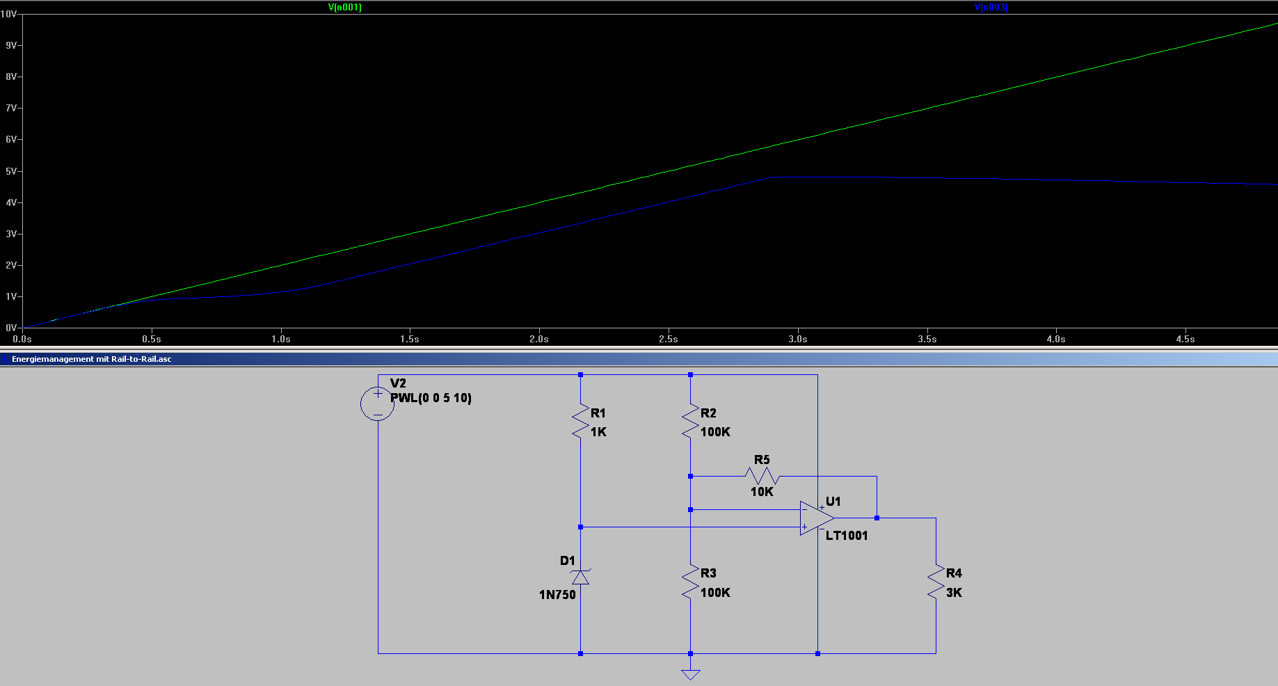

ich 3 mA fließen lasse? Eigentlich möchte ich die Spannungsverluste so
gering wie möglich halten. Mein neuester Plan ist, statt dem Transistor
einen Rail-to-Rail OPV zu nehmen. Könnte das funktionieren?
Wieso soll das nichts bringen?
Ich habe es jetzt einfach mal wie im Anhang mit einem OPV ausprobiert
(simuliert und praktisch) und wirklich fantastische Ergebnisse erzielt!
praktisch kein Spannungsabfall vom Ausgang zum Eingang! Das Problem ist
leider nur wie du schon sagst, Thomas, der Preis... Kenn Jemand zufällig
einen OPV, der kein teurer Rail-to-Rail ist, aber trotzdem im Ausgang
nahezu an seine Versorgungsspannung kommt?
Der TL431 fällt leider weg, weil ich mir wie gesagt keinen so großen
Spannungsabfall erlauben kann. Oder deute ich das irgendwie falsch?
Ein günstiger Schaltregler ist aber auch eine Überlegung Wert.

Oh, hätte ich mir eigentlich denken können. Habe es jetzt nochmal
richtig gemacht. @Admin: Also das alte Bild gerne löschen.

Mit dem TL431 habe ich es jetzt spaßeshalber auch einmal aufgebaut -
wirklich toll, wie exakt er die Spannung begrenzt! Aber sobald ich eine
Last anschließe (1K, damit fließt etwa der später zu erwartende Strom),
fällt eben die Hälfte der Spannung am 1K Vorwiderstand ab.
Die Spannung zwischen Ausgang und Eingang im Bild ist übrigens nur so
hoch, weil ich den 10K Widerstand in der Rückkopplung habe. Ohne ihn
sind die Spannungen besonders in unteren Bereich identisch. Im realen
Aufbau habe ich ihn aber mal reingelötet, damit läuft es irgendwie
stabiler.
