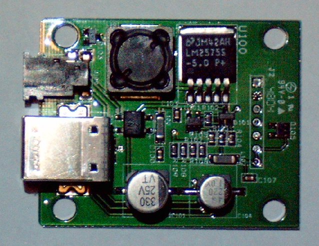

Gast #2972263
Bei Pollin gibt es diesen Ladeadapter SEC-0500 für Euro 0,45:
http://www.pollin.de/shop/dt/NzU5OTQ2OTk-/Stromversorgung/Ladegeraete/Spezielle_Lader/Ladeadapter_SEC_0500.html
Dabei handelt es sich um einen LM2575 mit kompletter Peripherie
(Gleichrichter, Spule, Kondensatoren etc.). Man muss nur Gehäuse und
Kabel entfernen und hat einen vielseitig verwendbaren 5V Schaltregler
auf einer Platine, die man verschrauben kann.
Gast #2977094
Also Ladeadapter und gehackter Servomotor. Der Rest läuft über
Transmissionsscheiben und Gummiband. Hört sich gut an. Bin mal auf die
Stromaufnahme gespannt, aber der LM2575 soll typischerweise bei 88 %
liegen....Danke und guten Rutsch !
