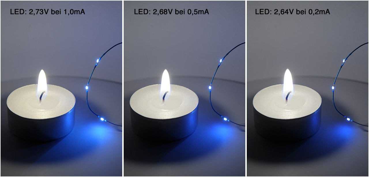

Hier mal ein Vergleich Teelicht - LED.
Das sind weiße LEDs. Durch den Weißabgleich auf das Teelicht sind sie
auf den Bildern blau.
Datenblatt von LED bei 5mA:
 - 2,9V…3,15V
 - 30mcd…65mcd
John
