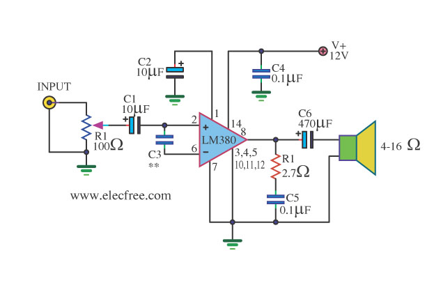

Die Quelle meiner Schaltung ist:
http://www.circuitdiagram.org/lm380n-8-audio-amplifier-circuit.html

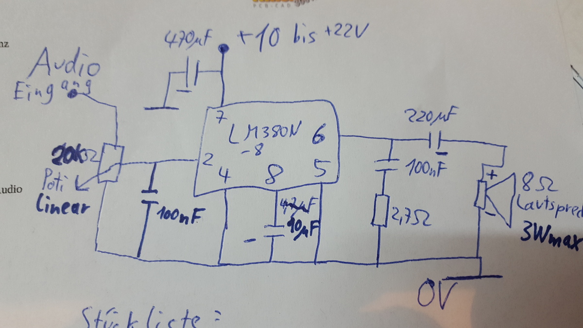

#4534906
mehr als 12V bei 8 Ohm sind ohnehin nicht sinnvoll, da ist vermutlich
auch schon Kühlung nötig, geht mit der 8-Pin-Version nicht sinnvoll,
max. Verlustleistung 1,3W mit beachtlicher Reduzierung nach
Umgebungstemperatur.
 Mehr als 1W, also 12V und ein 16 Ohm-Lautsprecher würde ich dem
8-pinner nicht zumuten wollen.
Die 16-Pin-Version kann mehr, allerdings dann mit Kühlung. Steht alles
im Datenblalt.
Da das Teil außer dem Boucherot-Glied am Ausgang und dem Bypass-Elko
keine Au0enbeschaltung hat, wüßte ich nicht, was man da groß
experimetieren könnte.
Poti geht auch mit 47k, Koppelkondensator vor dem Poti nicht vergessen,
falls die Quelle nicht gleichspannungsfrei ist.

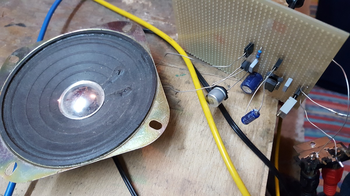

OP #4535507
Och herje, es war wirklich nur der Masse Anschluss von der Klinke der
nicht angeschlossen war und die Qualität hat sich deutlich verbessert.
Danke vorallem an the_sane er hat mich beim 3. Mal wiederholt lesen
darauf gebracht das der Masse-Anschluss von der Buchse nicht der 2.
Kanal (weiß) ist. Allein deshalb habe ich den Sänger nicht hören können.
Die anderen Vorschläge werde ich nach und nach einbauen und
ausprobieren. Bei dem Kabel handelt es sich um ein Klinke auf Cinch
Adapterkabel das habe ich vergessen zu erwähnen. Im Anhang lege ich
Schaltplan und Foto von der Schaltung bereit für die die es interessiert
was ich da zusammengepfuscht habe. :D
#4535549
Kondensatoren solltest du generell möglichst kurz anschliessen, weil
Drähte eine nicht zu vernachlässigende Induktivitität besitzen, die im
Extremfall mit dem Kondensator sogar einen Schwingkreis bildet.
Hier betrifft das insbesondere den 470µF-Elko an Pin7, dessen Wirkung
durch die langen Drähte bei höheren Frequenzen zunichte gemacht wird.
Mit ein bischen Pech schwingt die Schaltung dann hochfrequent.
#4535564
Beim Elko spielt das keine grosse Rolle, aber direkt an die + und -
Anschlüsse des ICs gehört ein Kerko mit ca. 100nF und kurzen Beinchen.
