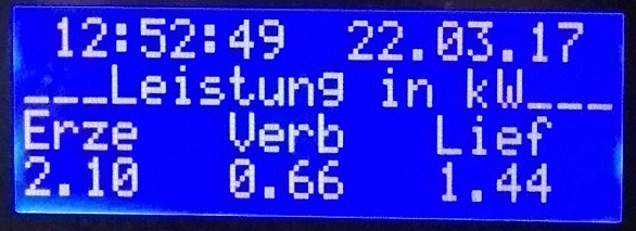

Letztes Projekt siehe Bild. Messung mit zwei Zähler einer für Erzeugung
und einer für Bezug.
Information von den Zählern natürlich mit S0- Schnittstelle.
Fred

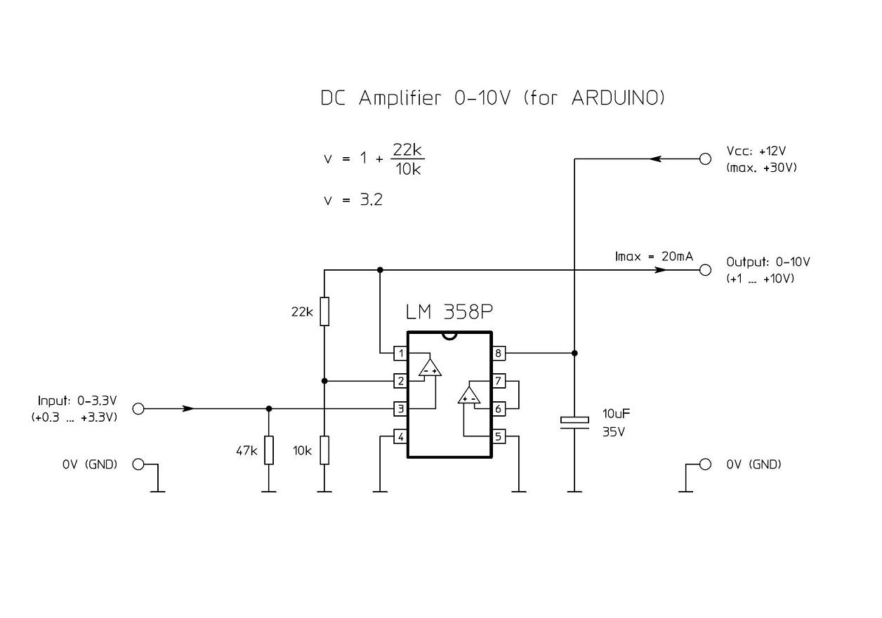

Gast #4963608
Hi
Falls ihr für die Umwandlung der Impulse in eine Gleichspannung einen
Arduino verwendet, der am Ausgang nur Spannungen zwischen +0,3V bis
+3,3V liefert, hätte ich hier eine OP-Schaltung mit einem LM358P mit
einem Verstärkungsfaktor von 3,2. Dann kommt man am Ausgang schon auf
ca. +1V bis +10V. Die Schaltung kommt mit einer einfachen
Betriebsspannung aus. Durch das Fehlen der symmetrischen
Betriebsspannung, können Eingangsspannungen unter +0,1V nicht so genau
verstärkt werden. Das ist bei der Verwendung eines Arduinos auch nicht
so wichtig, da er am Ausgang sowieso nicht unter +0,3V gehen kann.
Die Versorgungsspannung für den LM358 kann auch direkt von 24V
Hutschienenkomponenten wie z.B. Siemens-Logomodul oä. abgenommen werden.
Der zweite integrierte OP in dem LM358 wird nicht benötigt und ist
deshalb als Spannungsfolger geschaltet, damit evtl. Schwingneigungen
durch offene Pins unterdrückt werden.

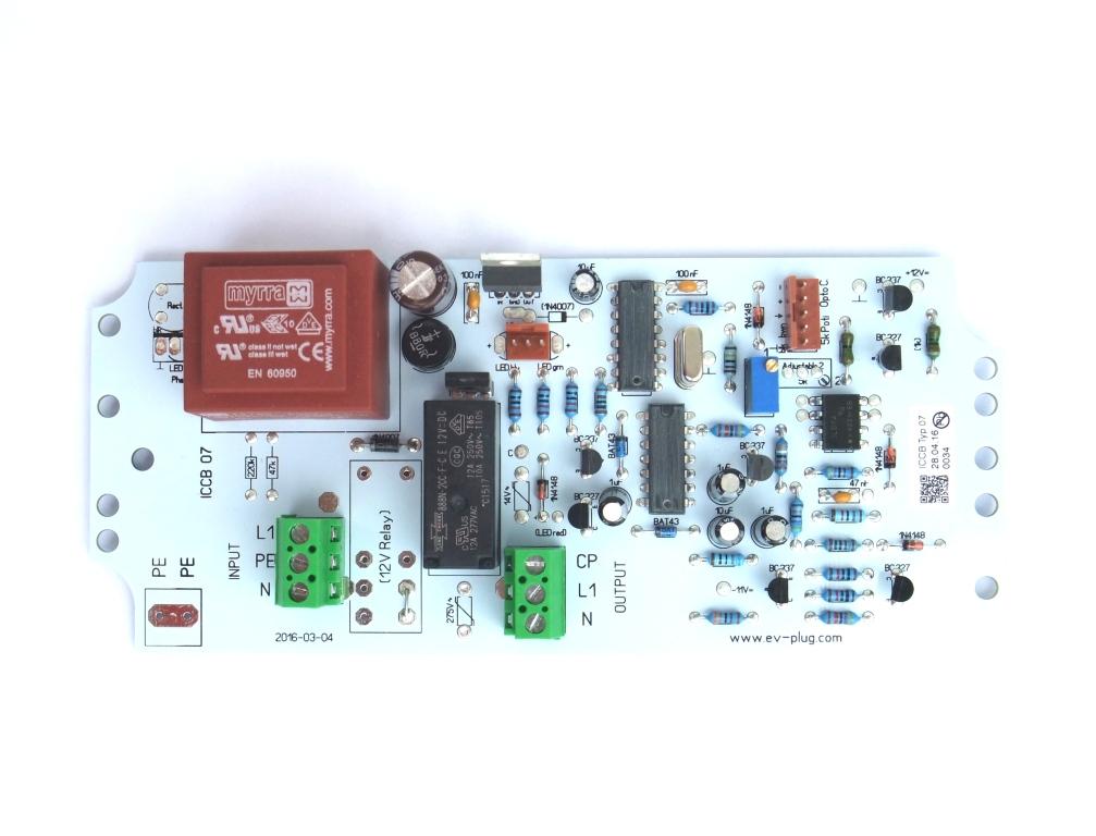

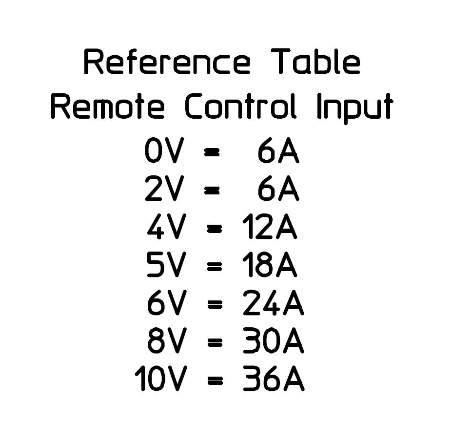

Gast #4963611
Bei der Fa. Ladesystemtechnik gibt es eine Ladesteuerung für
Elektroautos, die genau das 0-10V Signal für das Aufladen des
E-Fahrzeugs über eine PV-Anlage benötigt. Die Spannungs-Ladestromtabelle
von der Steuerung zeigt, das Eingangsspannungen unter 2V keine
Verringerung des Ladestroms ermöglichen, da ein Ladestrom unter 6A nicht
vorgesehen ist.
Die 12V Versorgungsspannung für den LM358 kann vermutlich auch von der
Steuerung abgenommen werden (rechts oben im Bild steht 12V).
