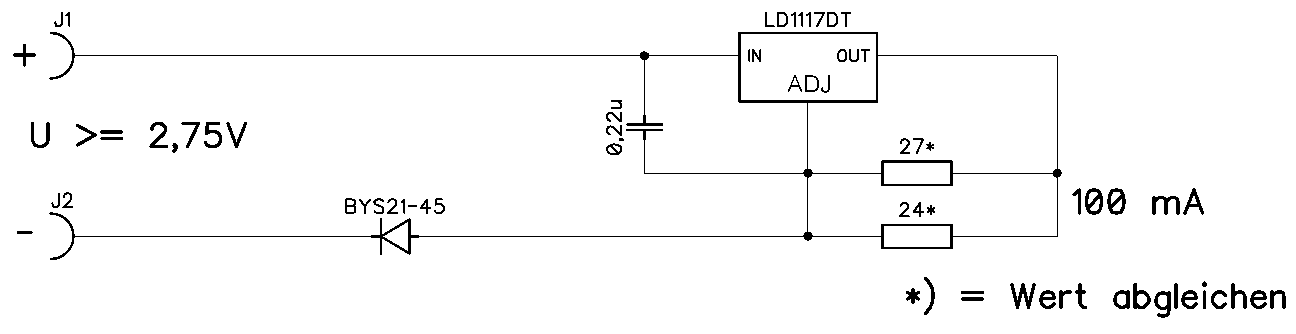

#5294155
Dein Vorschlag mit verschiedenen Widerständen funktioniert mit
Vorbehalt. Die Nachteile gegenüber einer Konstantstromlast sind:
Strom ist Spannungsabhängig, wenn das nicht zu viel ausmacht.
Teuer, weil man für jeden Stromtest einen eigenen teuren Drahtwiderstand
braucht
Nur in Stufen einschaltbar, aber das weisst Du ja.
Eine Konstantstromlast erlaubt Dir den Strom im ganzen Bereich genau
einzustellen und ist in einem weiten Bereich Spannungsunabhängig.
So eine einfache Konstantstromlast kannst Du Dir leicht selber
zusammenbauen. Als prinzipielles Beispiel siehe mal hier:
https://electronics.stackexchange.com/questions/146319/parallel-transistors-in-constant-current-load
Achtung: Schaltung nicht so nachbauen - obwohl die Schaltung im Prinzip
stimmt, funktioniert sie mit dem OPV nicht gut. Ein LM358 ist da besser
geeignet weil der mit einer einzigen Versorgungsspannung auskommt.
Mit einem guten Kühlkörper (ggf mit Lüfter) kannst den gesamten Bereich
den Du vor hattest, abstecken. Den Strom kannst du mit einem Poti am
Eingang genau einstellen. Wenn Du immer die selben Werte einschalten
möchtest, dann nimm einen Stufenschalter mit Widerstandsspannungsteiler
der die Abgriffe hat, die Du brauchst.
mit einen billigen China Doppelinstrument kannst Du dann noch die
Spannung und Strom überwachen.
Persönlich würde ich Dir zur zweiten Möglichkeit raten.
Gerhard
