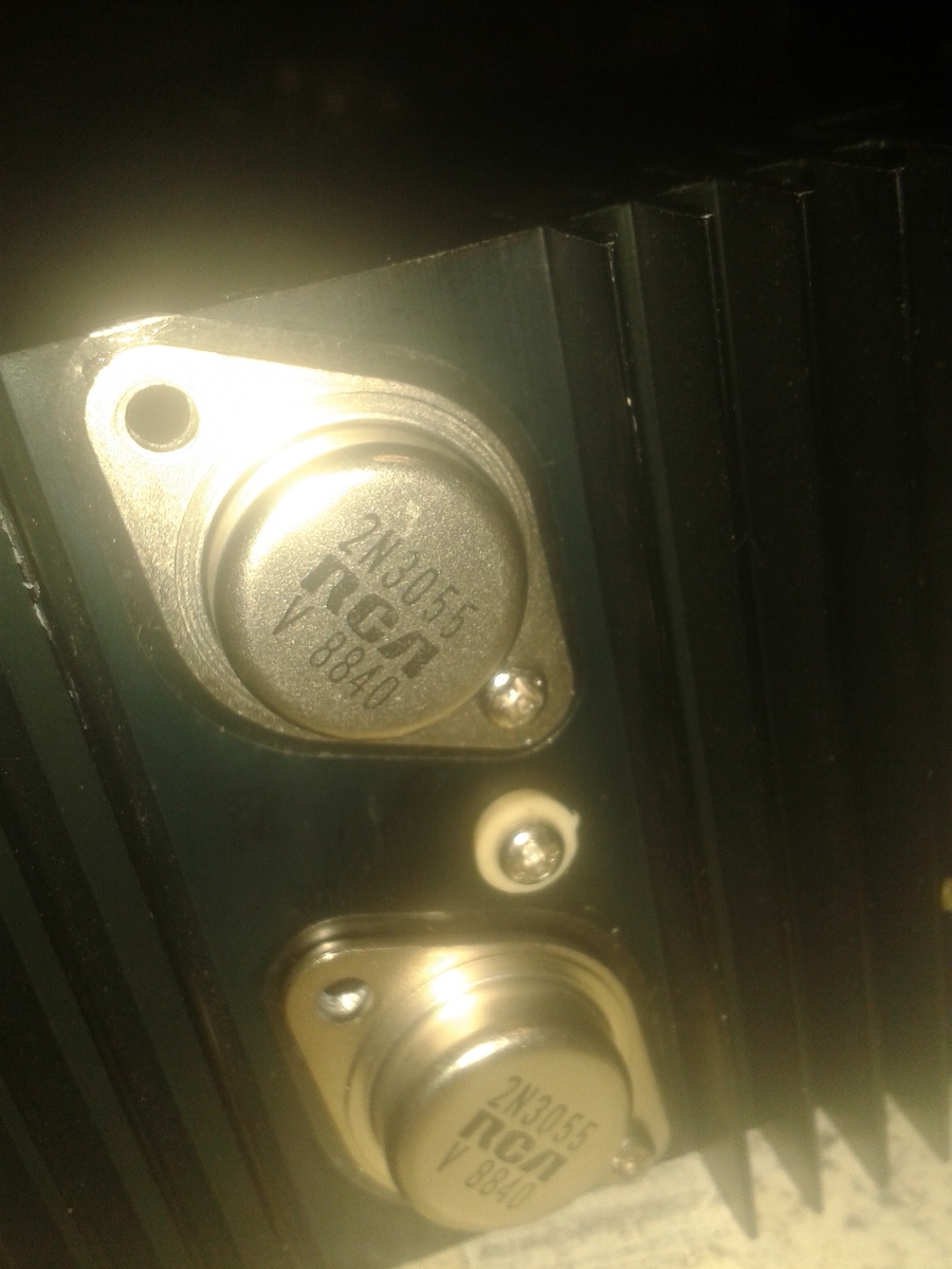

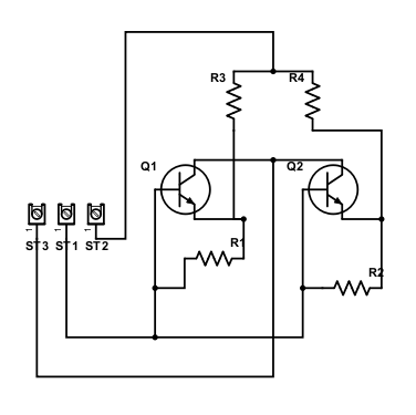

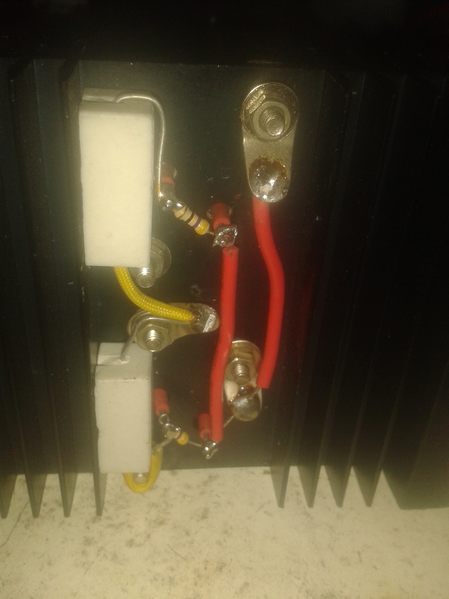

Gast #5364618
Hey mal wieder.
Wie gesagt: "Bin faul"
Aber Ich konnte mich doch motivieren n parr Bilder zu schiessen:
folgendes: auf der PLatine befindet sich KEIN Gleichrichter weder
einzelne dioden, noch son IC mit Kühlkörperbefestigung  á la B80C3700A
Ich konnte die Platine nicht richtig abmotieren, da die
Muttern/Schrauben durchgelutscht sind, aber den Kühlkörper mit den
Transis hab ich zerlegt
#5364708
Würdest Du das etwas gescheiter zeichnen, dann würdest sicherlich auch
Du die Funktion erkennen ....
Also Kollektorleitungen gehen nach oben weg, und Emitterleitungen (bzw.
deren Emitterwiderstände) nach unten. Und die Basisstrippen irgendwie
mittig davon. Wie man es eben bei jeder einfachen Transistorschaltung
machen würde ...
Aber egal - sinnvoll wäre es, wenn Du mal darauf eingehen würdest:
Harald Wilhelms (wilhelms)  schrieb:
>In beiden Richtungen? Aussagekräftiger wäre die Messung
>Kollektor -> Emitter. Wenn der Transistor da in beiden
>Richtungen niederohmig ist, ist er hin. Dann sollte man
>den an dessen Basis angeschlossenen Treibertransistor
>gleich mit auswechseln.

Gast #5364731
Na das ist aber so, versteh ich auch nicht...
Im GESAMTEN Gerät Ist EINE einzige WINZIGE Diode eigebaut,
aber die id viel zu klein um einen Halbbrückengleichrichter zu
konstituieren.
Gast #5365311
Schraubsparerei = Designfehler
bei einseitig angeknalltem TO3 hebt sich die freie Seite von der
Unterlage ab und der Thermokontakt zur Unterlage geht flöten. Keine
Wärmepaste?
