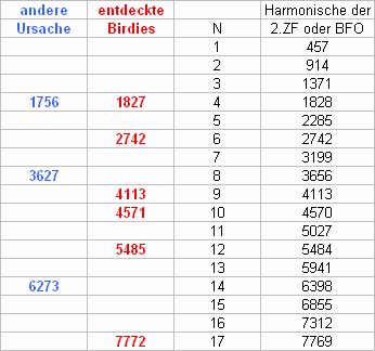

1.Es gibt so ein typisches Kurzwellenpfeifen (ca. 4kHz breit) auf
bestimmten Frequenzen:
1756kHz (leise)
1827kHz (laut)
2742kHz (laut)
3627kHz (laut)
4113kHz (laut)
4571kHz (laut)
5485kHz (laut)
6273kHz (laut)
7772kHz (laut)
12343kHz (leise)
Der Effekt wird auf weiteren höheren Frequenzen leiser.

ob es sich um einen technischen Defekt handelt, kann man so nicht
beurteilen.
Pfeift es auf Kurzwelle auch bei zusammengeschobener Antenne,
möglicherweise sogar lauter? Dann könnte es sich um sogenannte Birdies
handeln: Das Radio empfängt seine eigenen Oberwellen als pfeifende
Stelle. Meist wandert eine Pfeifstelle schneller durch den
Empfangsbereich, als ein "normaler" Sender. Wie Old P. schon erwähnt
hat, könnte besseres abschirmen helfen.

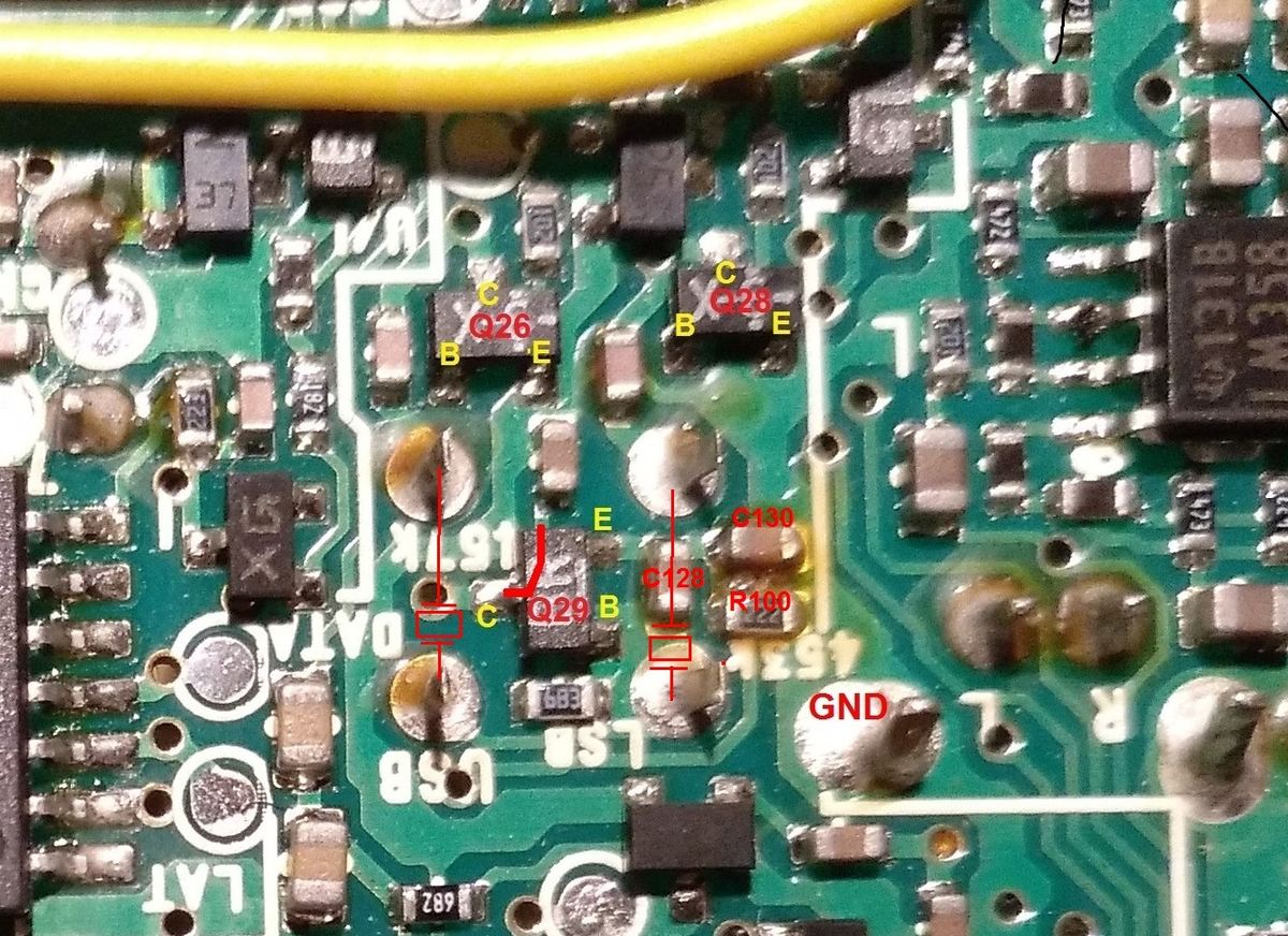

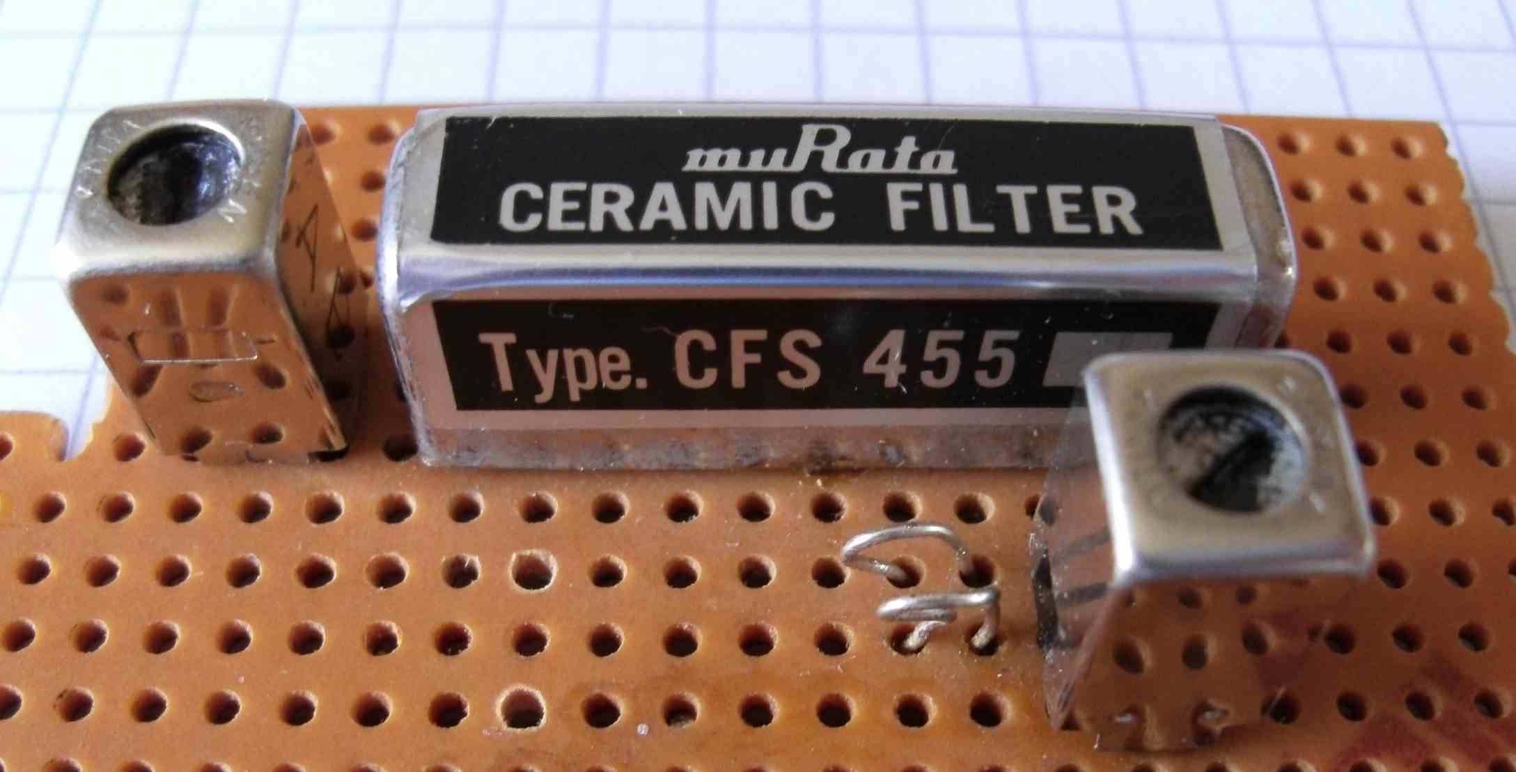

Interessenshalber habe ich auf der Signalplatine Stellen angefasst und
die Stelle gefunden wo ich das Pfeifen komplett "abwürge", kann
natürlich sein dass ich auch das Signal damit vernichte, ist im Bereich
mit "2nd local" beschriftet, wie im Bild. Der Tipp mit dem defekten
Abblock-C ist auch interessant, wenn ich nur wüsste wo man schauen
sollte.

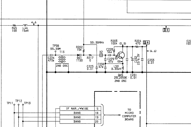

Schaltpläne sind im Netz, wie auch Service-Manual, leider keine
Bestückungspläne. Im Service-Manual wird "2nd local" auf 55.3912MHz
eingestellt, ich verstehe nicht was es mit diesen niedrigeren Oberwellen
zu tun hat.

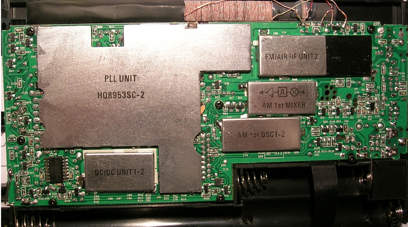

Gut dass du das erwähnt hast, was mir auffällt dass Oszillatoren für die
erste und zweite ZF keinerlei Abschirmungen haben, weder oben noch
unten, obwohl ich das auch so kenne dass man viele Schirmbleche hat. Die
Empfänger in denen ich diese Schirmbleche gesehen habe, haben diese
Peaks nicht.

Es deutet also darauf hin dass es normal ist, denn der Empfänger
funktioniert ansonsten gut, ohne Probleme. Wie ist es rein theoretisch,
sind es Oberwellen oder Interferenzen, und kann man so etwas ändern bzw.
mit passenden Schirmblechen in den Griff bekommen? Oder wäre der Versuch
vergebens? Mir fehlt hier leider die Erfahrung in der Empfangstechnik,
kenne aber den normalen Aufbau mit Abschirmung, wie es im Anhang ist.

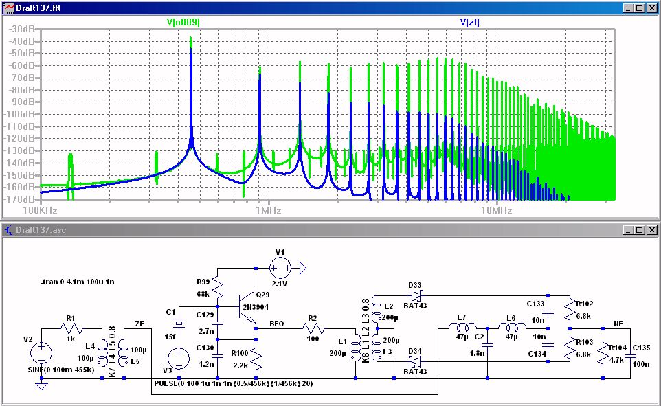

> Wie ist es rein theoretisch, sind es Oberwellen oder Interferenzen
Für UKW wurde eine ZF-Frequenz bei 10,7 MHz gewählt, das ist Standard.
Für Kurzwelle arbeitet der ICF-SW55 als Doppelsuper mit einer 1.ZF bei
55,845MHz und einer 2.ZF auf 455kHz.
Jetzt könnte eine Harmonische der 2.ZF, des BFOs oder eines anderen
Oszillators wieder in den Empfangsbereich fallen, dagegen würde
möglicherweise eine Abschirmung helfen. Viele Mischprodukte/Pfeifstellen
entstehen jedoch in der Schaltung und die Beseitigung würde eine
komplette Überarbeitung des Schaltungskonzepts und des Frequenzplans
notwendig machen. Die Ausbreitung einer unerwünschten Frequenz würde
weitere isolierende Trennstufen und eine bessere Filterung der
Betriebsspannung notwendig machen.

Respekt dass hier jemand ist der tatsächlich versucht Filter selbst
einzustellen. Viele wissen nicht mal wie viel das bewirkt oder wie es
funktioniert.
Wenn das ein Piezokeramikfilter ist, den kann man nicht "schieben". Den
muss man nehmen wie er ist und ggf. die zweite ZF dorthin "biegen". Das
habe ich bis jetzt so gemacht, hat auch funktioniert. Die erste ZF muss
man so zu sagen "im Raster" sitzen.
Keramikfilter sollten schon halbwegs passen, es sei denn, man bekommt
die aus der Fliesenabteilung. Allerdings gibt es eben nicht nur 455kHz
(z.B. für AM) sondern auch 450, 460, usw. Kauft man falsch, hat man
falsch. Bisher habe ich nur nach Filterbandbreite selektiert, die z.B.
455kHz in der Mitte passten eigentlich immer. Dito bei 10,7MHz... Für
UKW-DX sind schmalere besser, zu schmal versaut einem aber das RDS (so
vorhanden) Auch hier hatte ich noch keine die deutlich daneben lagen.
Allerdings auch nicht vom Chinamann, obwohl die sicher auch
funktionieren, wenn sie nicht der Abfall aus der 3. Wahl sind. ;-)

Die Piezofilter der zweiten ZF (im Normalfall 455kHz) sind oft mit
reaktiven Elementen mit Spulen/Kondensatoren zu kompensieren, hier
braucht man manchmal Spulen bis 10mH oder mehr, wegen der niedrigeren
Frequenz. Für mich sind diese Piezofilter am schlimmsten, weil deren
Mittenfrequenz nicht veränderbar ist. Da kann man nur zwei mit
Mittenfrequenz zueinander passender Filter aussuchen.
Es ist in der Tat Hexerei. Oft muss ich den Filter ausbauen und auf
einer Platine abstimmen um überhaupt zu verstehen was zu ändern ist.

Keramikfilter, wie auch Fliesen, haben ihre Abweichungen. Z.B. die von
Murata mit 455kHz haben eine Abweichung bis 1kHz. Wenn man jetzt ein
Filterverbund hat aus zwei Filter, wie das immer so ist (schmall,
breit), die aber in der Mittenfrequenz voneinander abweichen, dann hilft
"sollten passen" nicht. :)
Es gibt hier verschiedene Möglichkeiten: man kann alles auf den Filter
abstimmen, den man oft benutzt.

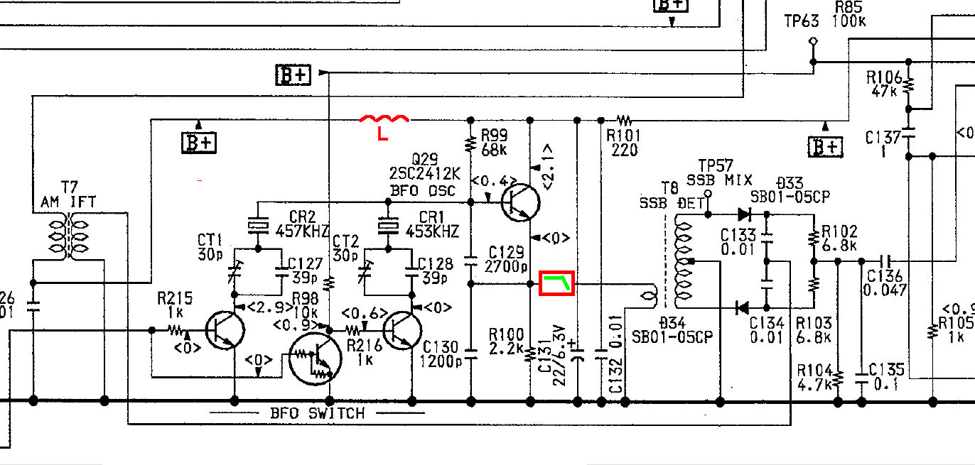

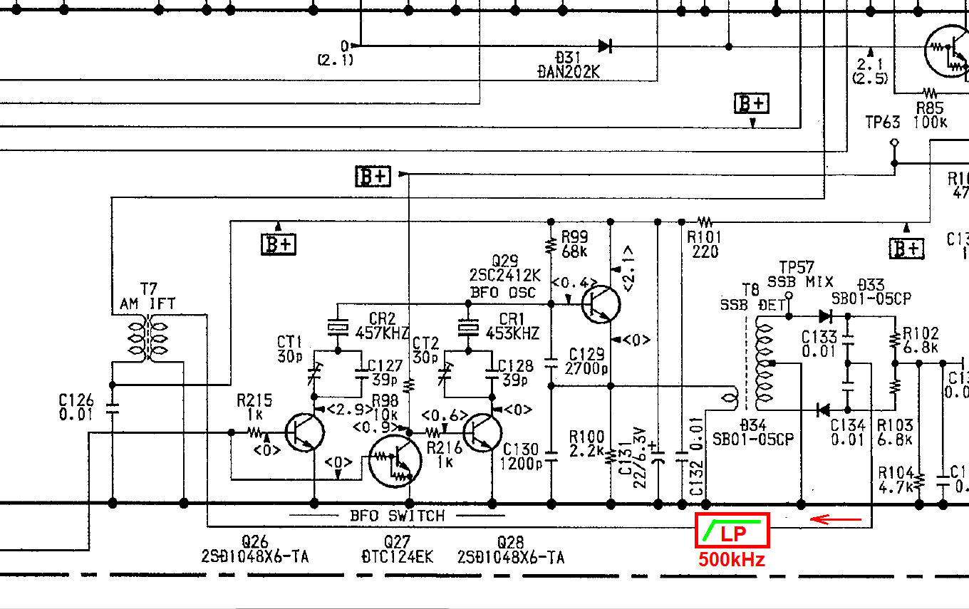

Um Klarheit zu schaffen, ob der BFO die Ursache ist: Die Pfeifstelle
sollte sich beim Umschalten zwischen LSB und USB um N*4kHz verschieben.
Des weiteren wäre interessant, ob sich an den noch freien Harmonischen,
z.B. bei 5027kHz, 5941kHz usw. auch Birdies finden lassen. Evtl. Läßt
sich hier was verbessern. Als erstes würde ich versuchen, das BFO-Signal
zu verringern. Dazu den R100 erhöhen, evtl. vorerst durch ein Poti 10k
ersetzen. Ergeben sich Nachteile beim Empfang starker Sender, fällt
diese Modifikation jedoch flach. Dann könnte man auch über eine
Abschirmung nachdenken, falls um den BFO genügend Massestützstellen
vorhanden sind.
Die Ursache der Pfeifstellen bei 1756, 3627 und 6273 ist noch offen.

B e r n d W. schrieb:
> Nun wieder Konstruktiv!
> vorhanden sind.

Habe einmal versucht, das preiswerte Filter im Bild mit der Hand am
Testgenerator-Frequenzeinstellungsknopf "durchzustimmen."
Angeblich sind das 3,5 kHz Filter.
Das ist so schmalbandig, dass ich es mit der manuellen
Frequenzeinstellung des "Voltcraft" nicht hinkriege, erst beim Wobbeln
mit geringer Wobbelfrequenz sehe ich eine sehr schöne Glockenkurve. Die
Spulen-Filter müssen davor und dahintergesetzt werden, sonst wird das
nichts.

PS: Finde dein Bild mit dem Filter auf Lochrasterplatine Klasse! Sieht
bei mir ähnlich aus wenn ich am Filter im eingebauten Zustand
verzweifle, dann wird er eben zuerst außerhalb angepasst. Sorry für
Offtopic, werde versuchen nichts weiter dazu zu schreiben.
So, wollte noch schreiben dass Abschirmungen der relevanten
Schaltungsteile (PLL etc.) die Peaks fast vollständig beseitigt, sie
sind sogar auf der Leiterplatte abgegrenzt gekennzeichnet. Allerdings
sind manche Einstellungen notwendig, aber bei dem Empfänger aus 90-er
Jahre sind Einstellungen nach Service Manual ohnehin notwendig.

Beim IC4 handelt es sich um einen LM358, also um einen doppelten OPV.
Das Signal fließt bei aktivem SSB in den negativen Eingang des 1. OPVs
(Pins 5, 6, 7). Das NF-Signal wird um Faktor 3 verstärkt, um es auf die
Lautstärke von AM und FM anzuheben.
Die SSB-Versorgungsspannung (2,7V) schaltet das Signal mit Hilfe von
R106 und D32 über C137 auf den NF-Verstärker.
Der 2. OPV puffert das NF-Signal aus dem 1. OPV nur für den CAL-Out zum
Computer-Board. Möglicherweise sollen Rückwirkungen auf die NF vermieden
werden. Was der Mikrocontroller dann damit anfängt, ist Sony's
Geheimnis.
Der Spannungsteiler aus R111 und R112 nebst C138 erzeugt den
Arbeitspunkt für die positiven Eingänge der beiden OPVs.

nichts gebracht hat. Beim Reinhören mit Kopfhörern wollte ich vielleich
nochmals reinschauen ob gegen die eindeutige BFO-Harmonics etwas getan
werden kann. Die Arbeitspunkte von Q29 scheinen OK zu sein (wie auch Q29
selbst, R100, C129 und C130), die LSB/USB-BFO-Frequenzen sind korrekt.
Beim Messen mit dem Multimeter an R100 werden die Peaks wesentlich
lauter, der Empfänger zeigt schon Vollausschlag. Ich dachte mir
vielleicht R100 mit einem Spannungsteiler zu ersetzen. Keine Ahnung. Ich
habe zuerst gedacht dass es an der Alterung von Q29 liegt, scheint aber
nicht der Fall zu sein.

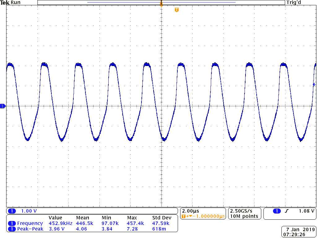

Mir kommt die Amplitude von LSB/USB-BFO-Frequenz am Emitter von Q29 viel
zu hoch, sie ist je nach Tastkopf 3,3...3,7Vpp. Allerdings wird sie
durch den Tastkopf etwas verfälscht, hier müsste man mit dem aktiven
Tastkopf rangehen. Die Kollektorspannung stimmt aber, 2,1V, wie auch die
Basisspannung von Q29 von 0,43V.
> dass die Vergrößerung von R100 leider nichts gebracht hat
Sorry, hab übersehen, daß der DC-Pfad über die Primärwicklung des
Übertragers geht. R100 dient hier eher der Bedämpfung.
Es scheint so, daß nicht der Oszillator den größten Teil der
Harmonischen erzeugt. Diese werden hauptsächlich von den Mischerdioden
D33 und D34 verursacht und wirken über C133 und C134 zurück auf den
Übertrager T7 und dann auf IC2. Leider gehen die Daten des T7 nicht aus
dem Schaltbil hervor. Enthält dieser eine Schwingkreiskapazität und kann
auf Maximum abgestimmt werden?
In einer Simulation reichen die verursachten Harmonischen bis >10MHz,
ohne signifikant schwächer zu werden. Dies deckt sich mit den oben
beobachteten Pfeifstellen. Ein Abschwächen der Oszillatoramplitude
bringt nur minimale Besserung (weniger als 6dB).
Das 455kHz Nutzsignal, welches über T7 fließt, muss natürlich
durchgelassen werden. Man müsste mit einer geeigneten Schaltung
verhindern, daß sich  Frequenzen über 500 kHz zurück in Richtung T7
fortpflanzen können. Das könnte mit einem 500kHz Tiefpass-Filter oder
einem Puffer-Verstärker erreicht werden.
Falls also diese Theorie stimmt, müsste der Oszilloskop-Tastkopf an
irgendeiner Stelle an C133 oder C134 mehr Störungen verursachen als am
Emitter vom Q29.

Ja, so ähnlich hab ich mir das gedacht. Allerdings ist es kaum möglich,
die Daten des T7 zu erahnen. Fals es sich bei T7 um einen
Resonanzübertrager handelt, sollte der Schwingkreis nicht zu stark
verstimmt werden. Wird es mit dem Filtern übertrieben, geht das
NF-Signal deutlich zurück.

Ich sehe du hast es sogar simuliert: vielen Dank!
Mit der eigentlichen Tiefpass-Stelle habe ich noch einen Zweifel: wenn
der Peak wesentlich lauter wird beim Messen am Emmitter von Q29 als bei
C133/C134, dann müsste doch der Tiefpass besser dorthin, oder liege ich
falsch?
Es ist aber ganz schönes "Gehacke" auf dem Emitter von Q29, hätte ich
nicht gedacht dass so etwas normal ist.
Das Oszillatorsignal ist stärker verzerrt, als in der Simulation. Diese
Kurvenform ist jedoch normal. Solange der Oszillator abgeschirmt ist
werden die Harmonischen kaum vom Emitter des Q39 abgestrahlt. Vermutlich
ist jetzt nur 1 Abschirmblech auf der Lötseite angebracht. Perfekt wäre,
den Oszillator in ein kleines Blechgehäuse zu bauen. Dies scheitert
jedoch wahrscheinlich am  vorhandenen Platz.
Die Ausbreitung über die Betriebsspannung zum T7 und IC2 scheint mir
durchaus auch plausibel. Möglicherweise breiten sich die Störungen sogar
über beide Pfade aus. Sollte also eine Maßnahme nicht funktionieren,
würde ich diese nicht sofort zurückbauen. Es kann sein, daß die
Störungen erst durch beide Maßnahmen beseitigt wird: Die Filterdrossel
in der Betreibsspannung und dem Tiefpass vom Mischer zuim T7.
Ich schätze auch, weil ich hier keinen aktiven Tastkopf nehme. Der Peak
wird durch die Messung am Emitter von Q29 lauter, also denke ich dass
das Signale auch etwas verzert wird.
Beim Oszillator ist gar kein Abschirmblech da. Vielleicht ist das auch
das Problem. Die ganzen Bauteile sind auf der Bottom-Seite angebracht,
auf der Top-Seite sind dann nur die beiden geschirmten Spulen T7 und T8.
Habe jetzt Bauteile im BFO-Oszillator-Bereich im Bild gekennzeichnet.
Habe mich etwas zu früh gefreut, es gibt immer noch dieses BFO-Problem
mit der Signalverzerrung. D.h. bei einem Eingangssignal schwingt sich da
was auf so dass die Sprache unverständlich klingt.
An welchen Stellen müsste ich messen um das Problem einzugrenzen?
Zuletzt bleibt nichts anderes übrig, als einen abgeschirmten BFO mit
Puffer zu bauen und beim T8 einzuspeisen. Sind dann die Pfeifstellen
alle weg, kommt die Störung über den GND, über die Betriebsspannung oder
wird direkt am Emitter vom Q29 abgestrahlt. Pfeift es trotz externem BFO
noch, wandert die Störung vom Mixer über T7 zum IC2.
> mit
Ja, Puffer ist ein gutes Stichwort. Ich denke, man könnte mit einem
externen BFO-Signal erstmal testen wie es sich verhält, ob tatsächlich
ein Problem in dieser Richtung vorliegt. 453kHz müsste nahezu jeder
Funktionsgenerator schaffen.
