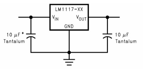

Auswirkungen durch Lichteinfall schließe ich aus. Es ist ein LM1117-3.3
verbaut, der 5V vom Netzteil auf 3,3V herunterregelt. Der ESP sitzt in
einem Metallgehäuse.
Ich hatte erst Wechselwirkungen über das Stromnetz im Verdacht, da beide
in der gleichen Steckdose stecken. Aber da das Gerät seit 3 Tagen stabil
läuft, obwohl an der Steckdosenkonfiguration nichts verändert wurde,
kann das ausgeschlossen werden. Vorher lief das immer nur 4-8 Stunden
stabil.
Frage: Ich habe die im Anhang gezeigte Schaltung auf der Eingangsseite
der Stromversorgung verbaut. Wären da noch zusätzliche Kondensatoren
sinnvoll?
Hast du wirklich Tantal-Kondensatoren genommen? Wenn nein, was hast du
verbaut (genaue Bezeichnung)?
Die Schaltungen im Datenblatt sind in der Regel nur Funktionsbeispiele,
aber keine "fertige" Schaltung.
Ich habe langsam den Verdacht, dass deine Schaltung nicht wirklich
EMV-Gerecht sein könnte. Kannst du bitte ein Foto deines Aufbaus der
Schaltung (inkl. der Verkabelung) hier einstellen?
OP
Ja, es sind Tantal Kondensatoren. Foto mache ich morgen. Es ist viel
verkabelt. Vom ESP gehen 8-10 Datenleitungen zum LCD Display, eine
Datenleitung zu einem DHT-22, eine Datenleitung zu einem 433MHz Sender
und eine Datenleitung zu WS2812 LEDs. Wenn sich das LCD Display
weghängt, fängt es sich vermutlich Störstrahlung über die Kabel ein.
Aber wäre mir neu, dass man die ca. 15cm langen Datenleitungen
abschirmen müsste. Wenn ich da an die IDE Kabel von früher denke...
Ungeschützte Parallellports in dieser Größenordnung sind Antennen.
Hast Du differentielle Datenübertragung?
Hast Du zu jeder Datenleitung eine eigene GND-Rückleitung in Deinem
Flachkabel spendiert?
Du weißt dass die Wellenlänge von 2,4GHz bei 8cm liegt?

Du solltest alles auf eine Bezugsmasse beziehen, also die Masse der
einzelnen Komponenten extrem kurz mit der Bezugsmasse verbinden. Als
Bezugsmasse kannst du z.B. eine Kupferlebefolie nehmen, mit der du den
Boden (und eventuell eine Seitenwand) deines Gerätes beklebst.
