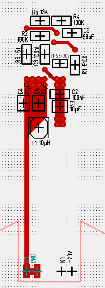

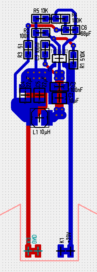

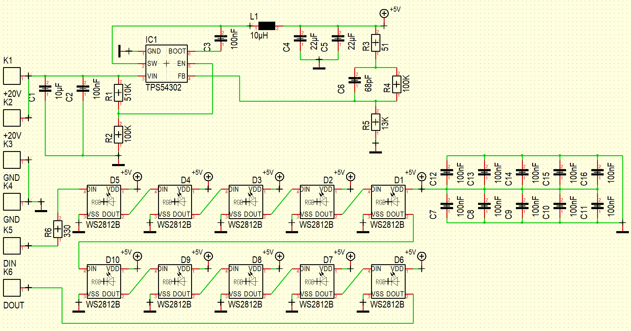

Das sind meine Ergebnisse soweit.
Beim Layout habe ich mich am Datenblatt "orientiert"/abgekupfert, nur
das Widerstandsnetzwerk habe ich selber verlegt.
Sind da irgendwelche Fehler/Patzer drin? Bis jetzt habe ich nur den
Schaltregler gemacht und würde erstmal wissen wollen, wie der geworden
ist.
Weiter zu den LEDs würde ich dann versuchen, sternförmig zu gehen.
EN am TPS54x02 einfach offen lassen, das Datenblatt sagt:
 „Float the EN pin to enable.“
Der Teiler macht es nicht stabiler.
Den 51Ohm R3 kannst du weglassen, geht sehr gut ohne.
C6 ist auch sehr unkritisch, kann auch einfach 100pF sein, der krumme
Wert im Datenblatt kommt wohl so aus der Webbench.
