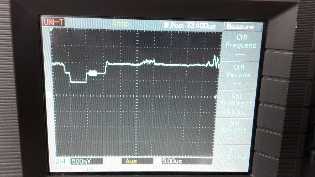

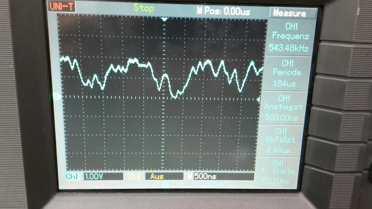

Hallo, es geht um Störsignale eines Funk-Videoempfängers. Das
Videosignal (PAL) ist einwandfrei, wenn Sender/Empfänger aktiv sind
(Rückfahrkamera). Wird kein Videosignal empfangen, dann gibt der
Empfänger allerdings Störsignale vom bis zu 2 Volt ab, die den TFT
Monitor flimmern lassen. Wie kann ich diese Störung abstellen bzw.
filtern, wenn Empfänger und Monitor im StandBy sind ? Habe was vom
LM1881 gelesen, kann ich den dafür nutzen ? Gruß Hans

Gibt es eine FBAS-Verbindung vom Empfänger zum Monitor? Eine Erkennung
nur auf der Basis dieses Signals ist möglich, aber nicht trivial. Eine
LM1881 könnte dabei auch eine Rolle spielen.
#5638700
Moin,
Hm, wird wohl auf ein paar Tests rauslaufen. Ich wuerd' vielleicht
probieren, das Signal durch einen schmalbandigen 15.6Khz Bandpass laufen
zu lassen, danach gleichzurichten und gucken, ob man damit schon Video
sicher von Rauschen unterscheiden kann; wenn nicht, nochmal mit 50Hz
dazu und wenn immer noch nicht, dann vielleicht noch den LM1881
davorschalten.
Oder gucken, was der LM1881 aus dem Rauschen macht.
Wird aber in jedem Fall ein kleiner Drahtverhau.
Gruss
WK
Gast #5638772
Ich stimme dem Dergute W voll zu. Das meinte ich mit nicht trivial. Am
besten den 15.625 kHz Bandpass hinter einen LM1881 schalten, danach
gleichrichten. Rauschen oder andere Störungen von einem FBAS-Signal zu
unterscheiden ist für's Auge leicht...
Gast #5639056
Eigentlich ist Dein Empfänger Mist. Der sollte bei zu geringem
Eingangssignal den Ausgang muten und nicht die Verstärkung maximal
aufreissen.
Vielleicht kannst Du da ja irgendwo ein RSSI-Signal abgreifen und damit
einen Transistor ansteuern, der den Ausgang abschaltet?

Da der LM1881 auch dann mal Fehlimpulse ausgibt, wenn er Rauschen am
Eingang bekommt, läuft die ganze Sache auf eine
Schwungradsynchronisation raus, die der TE sicher nicht hinbekommt.
Heute würde man das nicht mit einem Haufen Logikbausteinen bauen,
sondern mit MC. Der könnte checken, ob die 15,625kHz und/oder die 50Hz
von VSync oder Even/Odd stimmen und dann das Bild freigeben.
Aber m.E. lohnt sich das nicht - und einen Feldstärkeausgang hat der
Empfänger vermutlich nicht.

Eine relativ einfache Plausibilitätsprüfung tut es auch. Beispiel:
Kommen aus dem V-Ausgang einer LM1881 nur Pulse im 20 ms-Abstand? Das
kann man mit ein paar wieder-triggerbaren Monoflops prüfen: Eins mit 22
ms darf nie zurückfallen, ein zweites mit 18 ms muss alle 20 ms (~15
ms für EIA) einen Puls abgeben. Ein drittes mit 22 ms wertet diesen
Ausgang aus und darf ebenfalls nie zurückfallen. Wenn das erste oder das
dritte Monoflop zurückfallen, könnte ein viertes für eine längere Zeit
das Signal zum Abschalten des Videosignals liefern.
Nur eine von mehreren Ideen.
DZDZ
