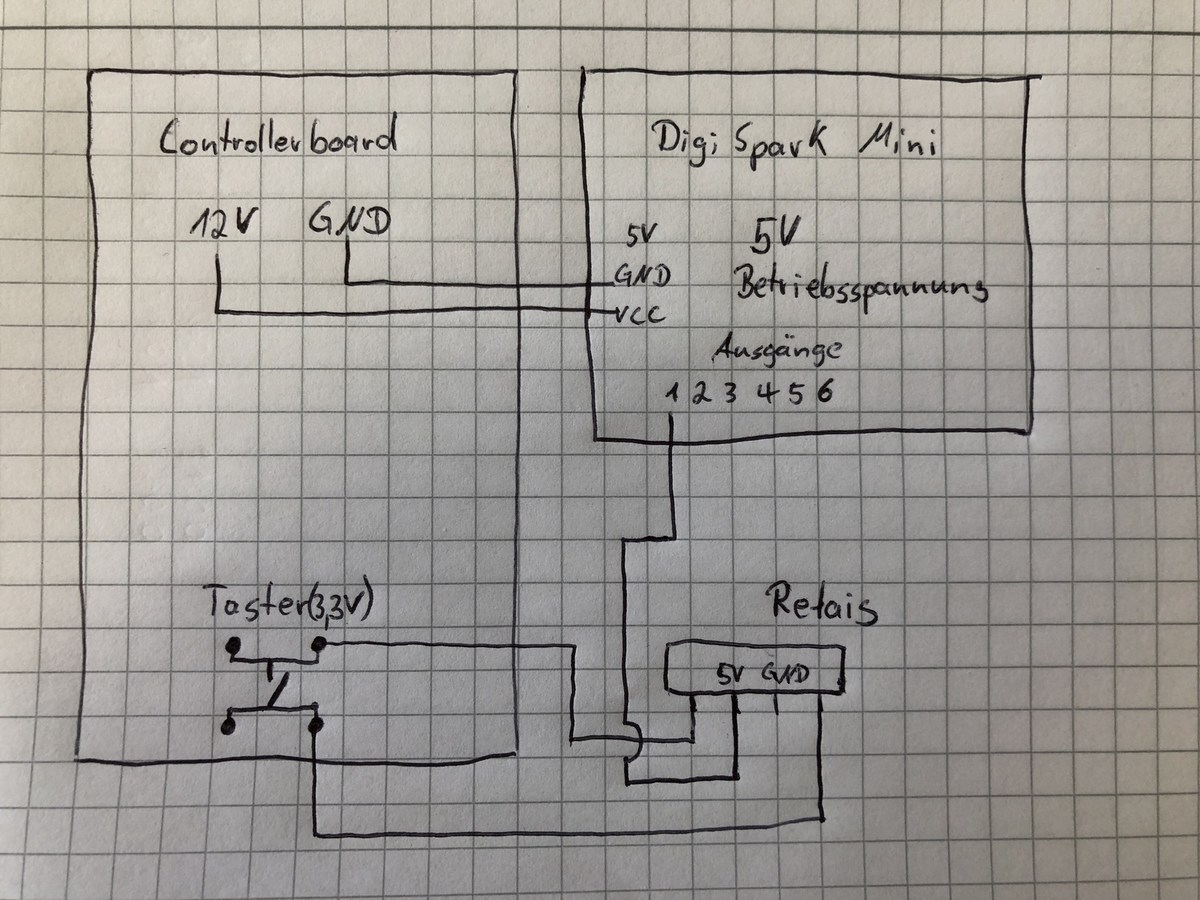

Ich habe mir einen SmartMirror gebaut. Nun habe ich das Problem, dass
sich das Controller board, wenn das Netzteil angeschlossen wird, erst in
den Standby begibt. Ich würde den Spiegel allerdings gern mit einer
Netzwerksteckdose ein und aus schalten. Wenn ich die Steckdose jetzt
anschalte, geht der Display hinter dem Spiegel erst in Standby und muss
dann noch einmal extra eingeschaltet werden. Gibt es vielleicht eine
kostengünstige Möglichkeit, dass das Controller board sich nach dem
einschalten der Steckdose direkt in den Betriebsmodus wechselt? Quasi
den Standby überspringt?

Da würde es sich als ganz pragmatischen Workaround anbieten, eine kleine
Schaltung mit einem Digispark o.ä. zu machen, die nach dem Einschalten
eine Sekunde wartet, dann eine Sekunde einen Ausgang aktiviert und dann
in einer Endlosschleife wartet.
Mit glück kann man den Einschalttaster mit einem Transistor ansteuern,
evtl. braucht's ein kleines Reedrelais dann geht's auf jeden Fall.

Also aktuell finde ich die Lösung am Besten. Ich bin
Wirtschaftsinformatiker und da macht eine bissi programmieren auch Spaß,
wobei es ja nicht wirklich viel programmieren ist.
Der USB-Anschluss auf dem controllerboard liefert auch erst Strom, wenn
das board eingeschaltet ist. Somit fällt eine Schaltung mit dem PI über
GPIOs flach, da der PI dafür bei ausgeschaltetem board einfach noch kein
Strom hat.
Auf dem Controllerboard gibt es aber ein Power-Port. Dort liefen 12V an,
wenn das board Strom hat und noch ausgeschaltet ist. Den würde ich dann
nehmen und mit dem VIN des Digispark Mini und natürlich GND mit GND
verbinden.
https://www.reichelt.de/digispark-mini-attiny85-usb-digispark-mini-p192128.html?&trstct=pol_0
Soweit gut!
Ich habe den On/Off-Taster des Controllerboard gemessen. Dort liegen
allerdings nur 3,3V an. Wenn ich jetzt den Ausgang des Digispark Mini
schalte, kommen dann nicht die 12V der Eingangsspannung auf den Ausgang?
Der braucht aber ja nur 3,3V.
Sorry, wenn die Frage etwas dämlich ist. Aber ich bin absoluter Noob in
dem Bereich.

#5728388
Nein, du brauchst ein Relais.
Das Relais schließt den Kontakt so lange wie die Spule Strom hat.
Der Digispark schaltet einen Ausgang einmal kurz ein. Der wiederrum
schaltet die Spule kurz ein, was den Kontakt kurz betätigt, was die
Schaltung für eine kurze Betätigung des Tasters hält.
Digispark alleine und Relais alleine helfen dir nicht.
Das Relais
https://www.reichelt.de/reedrelais-5v-1-schliesser-mit-diode-1a-sil-7271-d-5v-p27672.html?
scheint mir besser geeignet, weil der Digispark es direkt anreiben kann,
also Ausgang auf den Pin 3, GND auf 5, 1&7 parallel an den Taster der
Glotze.

Aaaaaacchhhssssoooooo!
Jetzt ist der Groschen gefallen.
Ich dachte, das Reed Relais ODER der Digispark. Stand jetzt auf dem
Schlauch.
Das Digispark schaltet das Relais und das Relais schaltet dann kurz den
Taster. Jetzt hab' ich es verstanden. Das ist wahrscheinlich die Lösung.
Wie setzt man den sowas fachmännisch um? Lötet man die Teile einfach
aneinander oder nehm' ich da besser eine Leiterplatine, oder wie oder
what?
#5728605
Der Digispark ist ja schon eine Platine.
Da ja keine weiteren Bauteile anfallen, würde ich das Relais auf die
flache Rückseite des Digispark kleben und mit kurzen Drähten an selbigen
verbinden.
Möglichst so das man ihn für Updates wieder einstecken kann.
Die Verbindungen für Spannung, Masse und 2x Taste dann mit passend
langen Strippen vorbereiten, die ebenfalls auf der Platine fixieren
(Zugentlastung) und das ganze Dings im Gehäuse befestigen, z.B. durch
Kabelbinder.
Dann die 4 Drähte verlöten und fertig.
Korrekt wäre, den spark mit Stiften auszustatten, dann ein kleines
Platinchen mit Buchsen und dem Relais, Schraubklemmen für die 4 Strippen
und Befestigungsmöglichkeit.
Kabel an die Glotze, Platine befestigen, Strippen in die Klemme, Spark
stecken, Deckel zu.
Dann könnte man den Spark einfach ziehen und das Teil verhält sich
original.

#5733272
Weingut P. schrieb:
> ich würde generell auf Reedrelais setzen, dann ist man bezüglich
> Masseschleifen und Potentialunterschieden komplett raus.
dann kann man auch Optokoppler oder Photomos nehmen, die kann der PI
sogar eher direkt aus den GPIO speisen als ein Reedrelais.
Photomos, Polarität am Taster egal, beim Optokoppler muss am Taster
vorher die Polarität gemessen werden.
#5733285
Micha schrieb:
> Also ich hab' die Teile bestellt und warte darauf, dass sie ankommen.
> Allerdings hab' ich noch eine Frage: Mir ist nicht so ganz klar, warum
> Pin 3 (GND/Masse) überhaupt angeschlossen werden muss. Ich meine, ein
> Schalter/Taster hat doch auch keine Masse.
> Ich weiß, dass es sich hier um absolute Basics handelt. Aber ich hab' ja
> geschrieben, dass ich absoluter Noob bin.
> Ist es egal, an welche Masse (Controllerboard 12V oder Digispark Mini
> Eingang wo ja auch eine Spannung von 12V ist) ich den Pin3 des
> ReedRelais löte?
Die Spule und der Kontakt sind galvanisch getrennt.
Du musst die Spule antreiben, das heißt sie braucht einen GND, und zwar
den zum Antrieb zugehörigen,  in diesem Fall also vom Digispark, der
liefert ja auch das Plus für die Spule, sonst kann ja kein Strom
fließen.
Die Masse kann zufälligerweise auch die der Glotze sein, z.B. wenn du
dort den Strom für den Digispark klaust.
Das könnte aber auch eine völlig getrennte Spannung aus einem anderen
Netzteil sein, dann müsstest du natürlich deren Masse nehmen.
Was mit dem Kontakt geschaltet wird ist durch das Relais egal. Solange
Strombelastbarkeit, Isolation und Schaltspannung passen, ist es völlig
irrelevant was und ob überhaupt geschaltet wird.

ja. Das war's dann aber auch.
Gast #5733614
> fließen.
Also ich habe vor die Strom für den DigiSpark vom Controllerboard zu
nehmen. GND dann natürlich auch. Was mich verwirrt...
Bei DigiSpark steht Betriebsspannung 5V. Wenn ich jetzt das Relais mit
dem Ausgang schalte, was geht dann aus dem Ausgang raus? 5V oder 12V?
#5733677

#5733797
Soweit ich oben gelesen habe kommt der Pi nicht allein hoch, weil er aus
dem Monitor versorgt wird und der nach Netzeinschalten pennt: Kein VUSB.
Der Digispark dagegen kann 12V und kommt an einen vorhandenen "12V
Standby"-Anschluss.
Dadurch kann der Pi/Monitor bequem per Netzschalter eingeschaltet
werden, der Spark drückt den Einschalttaster der Glotze, VUSB kommt ->
Pi kommt - alles tutti.
Der Spark hat einen Spannungsregler an Bord.
Der Controller drauf läuft mit 5V, d.h. aus den Ausgängen kommt 0V/5V
raus weil das Pins des Controllers sind.
Versorgen kannst du den Spark mit irgendwie 7-24V, sofern du nicht zu
viel Strom aus den Ausgängen ziehst, aber die Ausgänge haben immer 5V.
#5733814
denn reicht ein 5V stepdown um den PI zu starten und der PI schaltet den
Monitor an
> Standby"-Anschluss.
den Digispark braucht man dann nicht nur noch den Opto oder Photomos und
ein startup script am PI
es bleibt sich Jacke wie Hose aber der Digispark ist natürlich nur ein
Bauteil und günstiger, nur muss er für seine Aufgabe programmiert
werden.

Gast #5744042
So...
Teile sind jetzt alle da. Ich bin mir nur noch nicht ganz sicher mit der
Verkabelung. Also der DigiSpark bekommt 12v und Gnd vom ControllerBoard.
Der Ausgang des DigiSpark geht an den 5V des Reed-Relais. Aber wo geht
Gnd vom Relais hin? Ist es bei der Gnd egal, ob 12V oder 5V Stromkreis?
Der DigiSpark hat nur eine Gnd. Gilt die für den 12V Kreislauf oder für
den 5V Kreislauf?
Das Überbrücken des Tasters am Controllerboard ist mir wieder klar.
VG
Micha
#5744658
Jens M. schrieb:
> Jaha. Masse ist immer und überall. Deswegen heißt die so.
na ja, es soll ja auch AGND und DGND geben und wer immer alle GND
verbindet hat den Optokoppler oder gar Relais nicht verstanden.
Ohne Schaltplan verweigere ich weitere Aussagen!
Manchmal muss man Masse auch getrennt lassen, aber das entscheidet sich
durch Schaltplan!
#5744705
Och nöööö
Einen Arduino.
Mit 8 Pins.
Von denen 2 für Spannung und Masse sind.
Im reinen Digitalbetrieb.
Der eine Last steuern soll.
An einem (in Worten: 1) Ausgang.
Welche Masse hat die? Na?
Rrrrrichtig. Die die man am Eingang anschließt, damit der Arduino
überhaupt denken kann.
Ja, in Superduper FPGA based Neuron DSP Analog Highest Fidelity Frontend
Artificial Intelligence Interface Backup Controlling Space Agencies
Grade Input Convertern with Reversing Protection and Military Encryption
wird man ohne Optoklopper und Relé hinkommen und muss auch alle Massen
trennen, damit die 37 Betriebsspannungen mit verschiedenen Oberwellen
sich nicht beissen.
Wenn du einen Schaltplan brauchst um einen Digispark an Spannung und
eine Relaisspule anzuschließen, musst du dir um DGND und AVCC keinen
Kopp machen. Ehrlich.
#5744715
je verworender der Text umso mehr bestehe ich auf Schaltplan, ich bin ja
kein Jurist.
Ich habe schon so viele Menschen erlebt die nur einen Taster brücken
wollten.
Der kann auf 230V Phase liegen oder auf 3V Batteriespannung schweben,
deswegen halte ich die Aussage GND oder Masse ist immer gleich für
gewagt.
Gast #5744838
Jens M. schrieb:
> Und du auf die Richtung des Relais achtest, denn es ist mechanisch
> symmetrisch, aber durch die Diode drin gepolt. Falschrum gleich neuer
> DS.
Auf dem Relais ist die Stromversorgung und die Gnd aufgedruckt. Die
beiden Kontakt zur Überbrückung des Tasters sind doch egal, oder?
