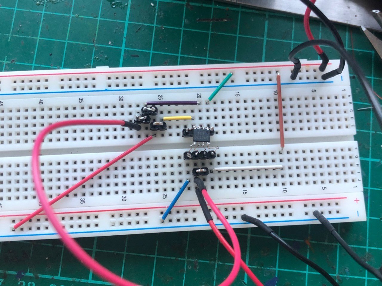

Moin,
in einem Layout habe ich folgenden Schaltregler verbaut:
http://www.farnell.com/datasheets/1933865.pdf?_ga=2.209642642.1220716112.1564857301-1896576286.1492543885
versorgt wird dieser mit 12V In und soll 5V ausgeben.
Im Layout liegen ganze 0V am Ausgang an, daher habe ich es am Steckbrett
nun im Standalone probiert mit stabilisierten Netzteil, das gleiche
Ergebnis.
Die Bauteile sind von oben nach unten 22k, 120k, 1uF, 0,1uF
Die Spule habe ich mir hier gespart da keine Last vorhanden ist.
Gibt es irgendwo einen groben Schnitzer?
Viele Grüße
Jonas
Moderator (Firma: Titel) Persönliche Seite #5937217
Zeig doch mal das "Layout". Wenn das signifikant von dem Vorschlag und
den "Layout Recommendations" im Datenblatt abweicht, dann sind wir hier
schon fertig.
Logischer nächster Schritt: weil keine Last vorhanden ist, kannst du dir
den Rest auch noch sparen.

Gast #5937250
Hallo
falls der Beitrag ernst gemeint ist:
Die Spule ist das was einen Schaltwandler überhaupt physikalisch möglich
macht.
Auf vieles andere könnte man verzichten wenn die Spannung am Ausgang
unter Last schwanken darf (allerdings dann so stark das es nicht
Praxistauglich ist), kein Wert auf den Wirkungsgrad gelegt wird und der
Rippel und die EMV egal sind (auch nicht Praxistauglich).
Aber die Spule ist ein muss.
Also klein Anfangen wie schon Lothar geschrieben hat und wenn schon
Steckbrett dann ein Schaltregler vom Typ LM25xx oder ähnliches mit
Schaltfrequenz irgendwo im Bereich 30kHz - 60 kHz.
Oder warum nicht auch mit einen 555 oder andere "Diskrete"
Grundlagenschaltungen - wo man auch gleich erkennt warum ein "echter"
praxistauglicher Schaltregler doch etwas aufwendiger ist aber vom
Grundprinzip nicht ohne Induktivität funktionieren kann.
