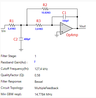

ich möchte einen aktiven TP-Filter mittels OPV realisieren, der ein
Eingangssignal mit ca. 3V immer automatisch bis (fast) zur
Versorgungsspannung verstärkt. Die Versorgungsspannung kann sich ändern
(4.5 bis 15 V) dh. ich brauche eine Regelung der Verstärkung. Diese
sollte möglichst einfach sein und mit so wenig Komponenten wie möglich
auskommen, hat wer eine Idee?
Im Anhang ist nur ein Beispiel mit einem fixen Gain von 2.
Danke im Voraus!!
> immer automatisch bis (fast) zur Versorgungsspannung verstärkt.
Du verwechselst wohl einiges.
Was Du da willst, ist ein Dynamik-Kompressor oder AGC (automatic gain
control). Früher nahm man dafür einen OTA. Andererseits scheinst Du
einen Tiefpass im Signalweg haben zu wollen, wozu auch immer. Der
Tiefpaß wird jedenfalls nicht die Verstärkung automatisch einstellen.
>und mit so wenig Komponenten wie möglich auskommen
Idealvorstellungenm wie so oft.
https://www.elektronik-kompendium.de/public/schaerer/otalim.htm

Analoge Verstärkungsstellung ist so ziemlich aus der Mode gekommen.
Entsprechende Bausteine (VCA, OTA)inzwischen Exoten. Und dann eine
möglichst einfache Lösung? Wüßte ich nicht mal ansatzweise!
Er wollte halt keine einfache Aufgabe stellen:-)
Dümmste Idee: Amplitude mittels µC messen, danach einen Stufenpoti oder
Audio-Lautstärkesteller damit steuern.
Noch dümmer: Amplitude bringt eine LED zum leuchten, die auf einen LDR
scheint und somit am OPV einen Spannungsteiler ändert.
mfG

Dann solltest du dir schon mal überlegen, wie du Signaländerung und
Amplitudenänderung auseinander halten willst. Spätestens bei Signalen,
die sich den 0Hz nähern, würde das spannend werden.
Es kommt auf deine zu verarbeitenden Signale an, ob du sicher stellen
kannst, dass die Periodendauer der Signale mit der höchsten Amplitude
und deine Regelzeitkonstante immer weit genug auseinander liegen.
