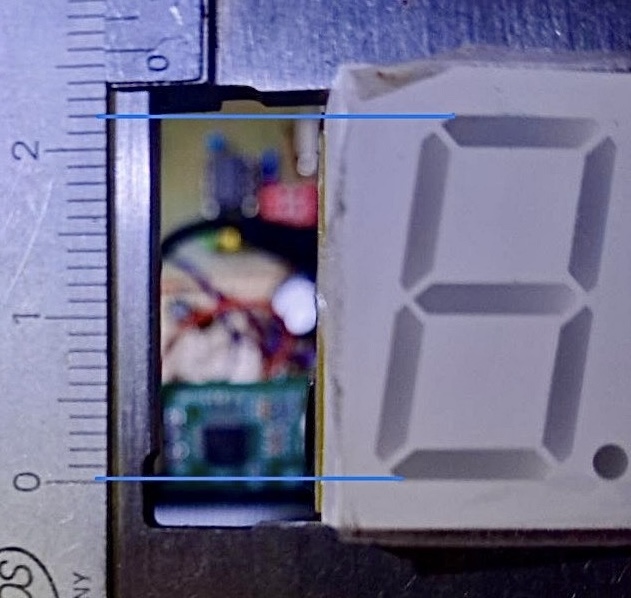

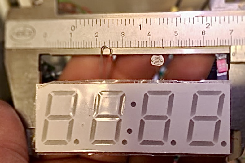

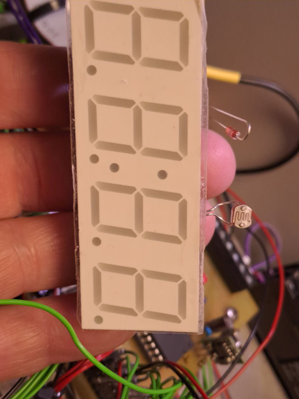

Moin, nach reichlichem suchen komme ich zu keinem Ergebniss. Die LEDs meines China-Weckmodules lassen zt. stark nach. Nun suche ich Ersatz für eben jenes LED 7 Segment Modul als Anzeige einer Weckuhr. Siehe Bilder.

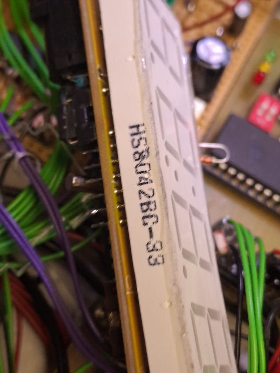

Haben, glaube ich, zwei Anodenanschlüsse und werden ganz verrückt gemultiplext. Hatte ich mir mal angesehen, weil ich solch eine Anzeige (eben aus solch einem Wecker) zum basteln nehmen wollte (belichtungstimer). Hab ich dann bleiben lassen.

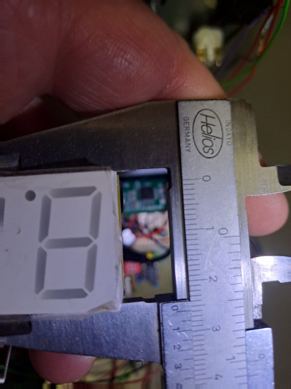

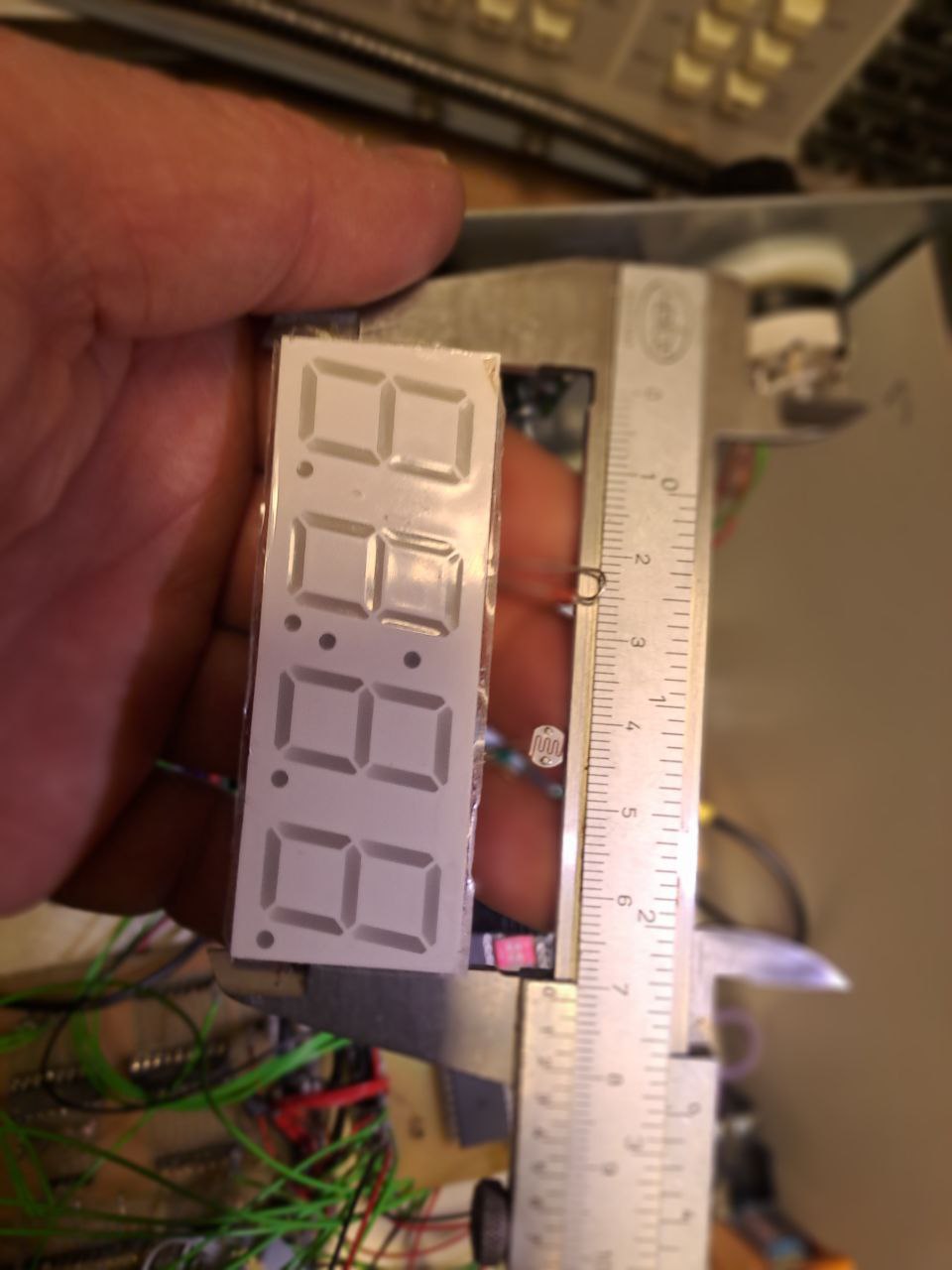

LED Höhe müsste ca. 20mm sein,
22mm
ich habe nur die Außenabmessungen, die sind kritischer.
Wenn Du keinen Ersatz bekommst und etwas Platz hast könntest Du etwas basteln. Je nachdem was passen würden könntest Du 1,2 oder 4 Displays auf eine Adapterplatine setzen.
Farbe ist grün, ist unkritisch.
Wenn es eine grüne Filterscheibe gibt nicht unbedingt.
Ich habe kein 100% passendes Schaltbild, ich denke es ist eine gemeinsame Katode.
Die Anschlussbelegung und CK oder CA benötigst Du auf jeden Fall.

Filterscheibe ist braun und dient dazu das Teil, trotz funktionierender Dimmung, noch weiter abzudunkeln Mich wundert etwas das dies hier kein Standard LED Mudul ist. Dachte das gibt es "von der Stange".
M.M.n. werden diese Uhrmodule ,in optisch sehr ähnlicher Ausführung, auch mit einzelnen LED Segmenten verkauft. IMHO sollten einzelne Module zumindest mechanisch passen.
LM8560
Dann waren es wohl zwei gemeinsame Kathoden. Schaut man sich die anderen LED Anschlüsse und deren Bezeichnungen an, erkennt man die bekloppte Zuweisung zu den unterschiedlichen Segmenten. Wahrscheinlich lies sich das einfacher Routen oder die Aufteilung flimmert nicht so arg. Keine Ahnung. Ich hab übrigens nachgesehen: hab ich nicht mehr, das LE-Display.

Wenn Du herausgefunden hast, ob gemeinsame A oder C kannst Du dir aussuchen: 8402BS - 7-segment LED display 4 digits oder F5462AH - LED display 7-segments 4 digits bei: https://kamami.pl/en/segment/587649-8402bs-7-segment-led-display-4-digits-5906623464517.html bzw.: https://kamami.pl/en/segment/580212-f5462ah-led-display-7seg-4-digits.html Oder mit den Angaben etwas passendes in der Bucht suchen. Bei 2 x 7 Pins ist die Beschaltung immer die Gleiche.
OP
Hi alle, ich habe mal verglichen mit dem o.g. Xlitx 8042 als auch mit einem Luckylight KW4-804AGB bzw. KW4804CGB. Beide Anschlußbelegungen passen nicht. Da mir das alles zu zeitaufwändig wird bestelle ich einen neun Uhrenbaustein. Danke noch mal an alle.
