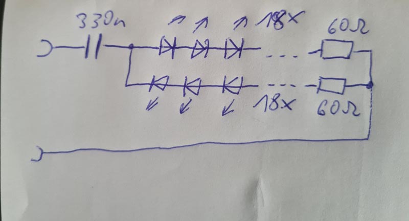

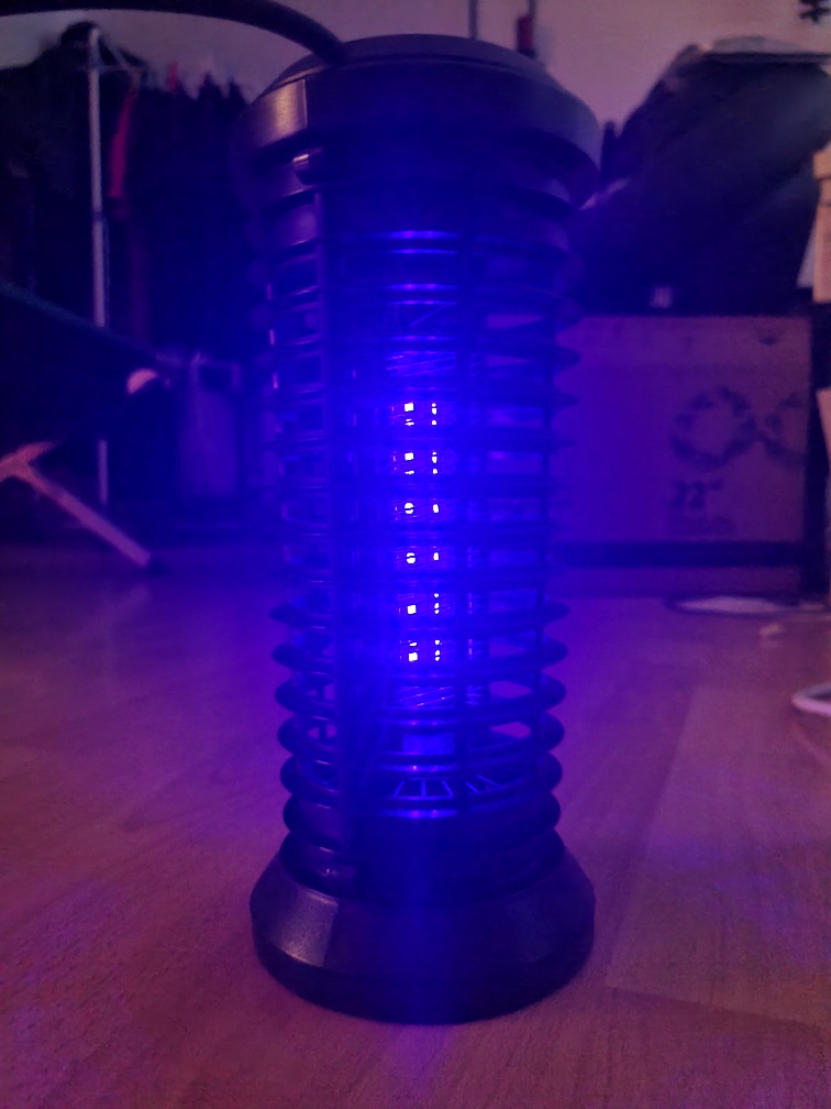

ich will eine 4 Watt Leuchstoffröhre durch LEDs ersetzen. Es handelt sich um die nicht mehr erhältliche Röhre eines "Insektenbruzzlers". Dazu habe ich mir 405 nm LEDs in Bauform 3528 besorgt und dazu passende Platinen erstellt. Es sind auf einer Platine 18 LEDs in Reihe bestückt. Es sind 6 Widerstände zu 10 Ohm in dieser Reihensachaltung, in Summe also 60 Ohm. Ich habe keine Nullohm Widerstände genommen, da ich die anderen beiden Seiten des 4-Kantes auch noch bestücken will und so eine Symmetrierung zwischen den Strängen stattfindet. Die seltsame Aufteilung rührt daher, das ich die restlichen Platinen auch für 12V CV nutzen will. Hier habe ich wechselseitig die durchgehenden + & - Stränge unterbrochen und so die 6 Dreiergrupprn in Reihe geschaltet. Der X2 Kondensator hat 330n und 300 bzw. 250V Wechselspannungsfestigkeit (ist wohl von den unterschiedlichen Zertifizierungsnormen abhängig)
Beim ersten Einschalten war alles chic, alle LEDs leuchteten. Nach dem Aus- und Wiedereinschalten fielen 2 LEDs aus, und es wurden jedes Mal mehr, bis sich der jetzige Zustand eingepegelt hatte. Die defekten LEDs haben Durchgang in beiden Richtungen. Mir will nicht in den Kopf, wie das sein kann. Beide 18er Stränge sind antiparallel geschaltet und sollten sich auf diese Weise gegenseitig schützen. Ein derartig mimosenhaftes Verhalten ist mir noch nicht untergekommen. Vor 30 Jahren hab ich ein paar Nachtlichter aus jeweils 100x gelben VQA33 gebaut, wo jeweils 50 Stck in Reihe lagen und beide Stränge dann antiparallel lagen. Dort kam es nie zu Ausfällen. Die LEDs sollen laut DB 150 mA verkraften. Auch wenn ich diesbezüglich ein gesundes Misstrauen habe, bei 330n und Uf roundabout 60V bin ich bei 20 mA, mehr als meilenweit vom Grenzwert entfernt. Wie kann ich das Ableben der LEDs künftig verhindern? Ist eine zusätzliche Graezbrücke und ein kleiner Puffereko die Lösung und alle 4 Stränge dann parallel? Dann sollte der Elko den Einschaltstromstoß wegfangen, wenn denn das die Ursache sein sollte.
Eben. 60 Ohm sind 4.5A Einschaltstromstoss wenn im Spannungsscheitel eingeschaltet wird, natürlich gehen die Kaputt. Ein Elko kann helfen und verhindert auch das Flimmern.
Es ist nicht so einfach, eine LED zuverlässig am Netz zu betreiben.

Hans W. schrieb:
Solche primitiven Kondensatornetzteile leiten alle Spannungsspitzen direkt in die LEDs, ohne jeden Schutz
So isses. Erschwerend kommt hinzu, das der C im Netzteil ja ein Hochpass ist, der Spitzen auf dem Netz viel besser in die LED Kette schickt als die normalen 50Hz. Es gibt Varianten, wo noch eine Drossel (1mH oder mehr) in Reihe mit dem C ist, um dieses Verhalten ein wenig auszugleichen. Ein richtiger sauberer Sinus aus der Steckdose ist heute eher selten.

Jede steile Spannungsspitze wird besonders gut durch den Kondensator weitergeleitet. Deine LEDs, die jetzt leitend sind, haben unter zu hohem Strom gelitten! Strom messen und den Vorwiderstand vergrößern! Und es kann noch schlimmer kommen, wenn der C Spannung speichert und DU in der anderen Halbwelle ansteckst. Dann verdoppelt sich das Übel in der Spitze.
Das Rechnen mit Effektivspannung, Spitzenwert und ohmsches Gesetz willst Du nochmal üben. Es geht übrigens noch mehr Impulsstrom, kurze Netztrennung und der C ist gegenphasig aufgeladen. Über den gehört ein Entladewiderstand, 750k (50mW).
Gerald B. schrieb:
Ich werde mal mit den 2 verbliebenen, intakten Platinen die Variante mit dem Gleichrichter und Pufferelko aufbauen.
Erstmal der: Mi. W. schrieb im Beitrag #8073990:
Schalte sie Paarweise antiparallel ...
Die Aufteilung auf zwei Widerstände ist auch grober Unfug, beide Stränge an einen gemeinsamen Widerstand.
Dein Strom beträgt etwa 20mA, für 1 Watt kannst Du auf 2k4 hoch, was deutlich weniger Einschaltstromspitze ergibt.

Mi. W. schrieb:
Schalte sie Paarweise antiparallel und dann solle es passen.
Einmal das, und zum anderen könnte man den Kondensator sogar noch auf 0,47uF vergrößern, aber dafür einen gemeinsamen 330 Ohm Widerstand für die Strombegrenzung einsetzen. Dann bleibt der Einschaltstromstoß schon deutlich unter einem Ampere!
Wegen der Spannungsfestigkeit zwei 470k Entladewiderstände in Serie schalten und die dann parallel zum Kondensator dranlöten.
((230×1.414=325)-18×3.2V=267V)/60=4.456A
Akzeptiert, ich habe die Flußspannung der LEDs nicht abgezogen. Bleibt noch der maximal schlechteste Fall mit gegenphasig geladenem C, ohne zu wissen, welche Impulsenergie die LEDs vertragen würden.
Es gibt keinen Grund, den C zu vergrößern - bei ca. 20 mA fallen an Deinem 330 Ohm weniger als 7 Volt ab!
Das Problem sind höhere Frequenzen als 50Hz. Denn je höher die Frequenz umso niederohmiger ist der Kondensator. Und am Netz gibt es 2 Quellen für hohe Frequenzen:
  1. die Einschaltflanke. Denn du wirst nur mit sehr geringer Wahrscheinlichkeit einen Nulldurchgang erwischen. Meist ist beim Einschalten die Spannung ungleich Null und damit hast du diese strile Flanke mit Frequenzen im kHz Bereich. Dann rechne mal aus, welche Impedanz der Kondensator bei 10kHz hat und nimm dann die Spitzenspannjng von 300V in die Stromberechnung auf. Und zudem prellt der Schalter und erzeugt gleich mehrere solcher Flanken.
  2. Störungen. Wenn du eine 50kHz Störung zu.B. durch Schaltspitzen auf dem Netz hast, dann reicht schon sehr wenig aus um die LEDs zu überfahren.
Für die meisten LEDs immer noch viel zu viel.

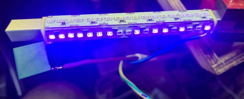

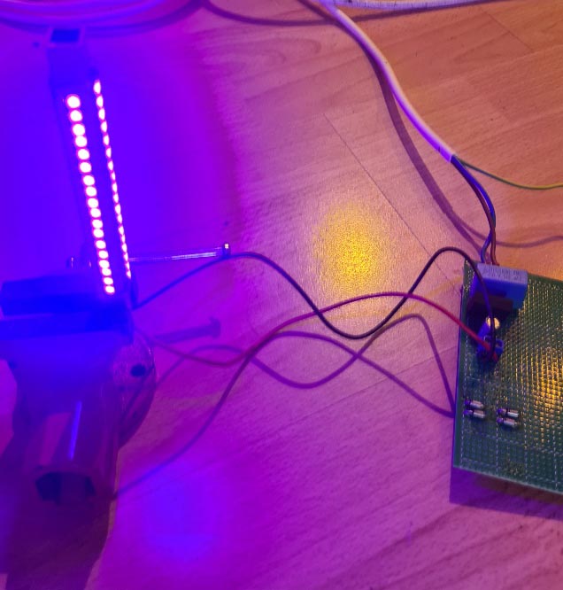

es funktioniert! :D Ich habe jetzt testweise die Schaltung mit der Graezbrücke und dem Puffer-Elko aufgebaut. 0,47µ bringen 25 mA, über den 18 LEDs, mit den 60 Ohm liegen 54V an. Das macht 0,25V an 10 Ohm, also bleiben 52,5V Uf, was 2,92V Uf p. LED macht. 4.7µF hat der Elko, das langt, um flackerfrei zu sein. Nächste Etappe ist dann alle 4 Stränge anzuschließen. 2,2µF habe ich ebenfalls noch als FoKo da.
OP #8074563

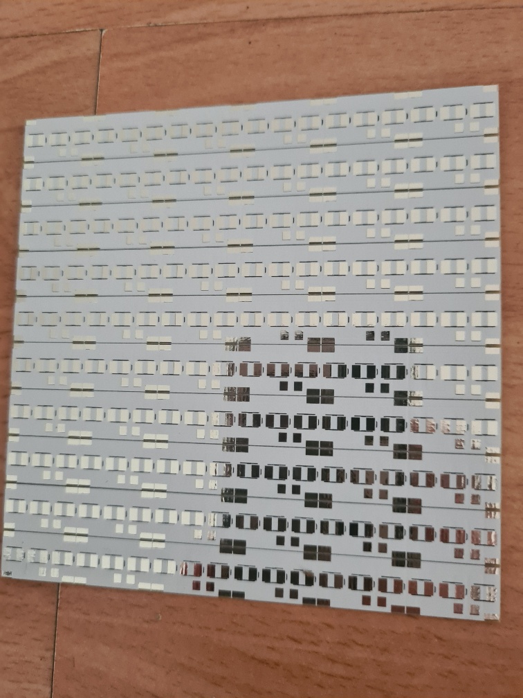

OP #8074789
die 2 defekten Streifen habe ich repariert und 10 (von 36) neue LEDs aufgelötet. Alle 4 Streifen habe ich mit doppelseitigem, wärmeleitendem Klebeband auf ein 10mm Alu 4-Kantrohr aufgeklebt. So ist die Leuchststoffröhre recht gut nachgebildet. Der Kondensator für den Blindstrom ist gegen 2,2µ Folie getauscht. Den 220 Ohm R1 muß ich noch tauschen, mit 2,2W Verlustleistung stinkt der leise vor sich hin. Ein Heißleiter wäre an der Stelle wohl ganz gut, damit er im laufenden Betrieb niederohmiger wird. Mal gucken, was es da so gibt. Auf jeden Fall bin ich auf dem richtigen Weg :D

OP #8075085
Marcel V. schrieb:
Das Platinenlayout hat sich ja schließlich nicht über Nacht wie von Geisterhand geändert!
Das Layout nicht, aber die Außenbeschaltung der Platinen. Jetzt keine Wechselspannung mehr, sondern mehr oder weniger pulsierende Gleichspannung. Damit keine Belastung in Sperrichtung mehr. Die 1000V Diode statt eines der Widserstände war ebenso eine interessante Idee. Ich hätte sogar 1A 1000V Dioden in 1206 dagehabt. Ein 220 Ohm Widerstand ist vor dem Kondensator für den Blindstrom. Der begrenzt auf 1A Einschatstromstoß. Leider verheizt der auch 2,2 Watt. Ich werden den durch einen 3W Scheiben-NTC ersetzen. Der begrenzt den Einschaltstromstoß und wenn er schön muckelig warm ist, verringert sich sein Widerstand.

OP #8075095
Pro Streifen sind 18 LEDs in Reihe und 6x 10 Ohm in Reihe. 4 Dieser Streifen sind parallel (gleichseitig). Diese 4 Streifen hängen an einer Gleichrichterbrücke mit einem kleinen 4,7µ 400V Puffereko. Der Kondensator für den Blindstrom beträgt 2,2µF. Dieser NTC hier dient als Einschaltstrombegrenzer. https://www.tme.eu/de/details/jnr15s221l87pu5/ntc-schutz-thermistoren/joyin/ Eine kleine bedrahtete Sicherung kommt auch noch, swie ein Entladewiderstand.

ich vermelde: Projekt erfolgreich beendet :-D Trotz beengter Platzverhältnisse auf der Leiterplatte, im Kopfteil der Lampe, habe ich alles eingebaut bekommen. Die alte 4 Watt Leuchtstoffröhre wurde durch den Blindstrom 2er Kondensatoren von zusammen ca 1µF betrieben. Der Strom ging durch beide Heizwendeln, den Glimmstarter und 2 parallelgeschaltete Leistungswiderstände. Das ganze Gerassel habe ich runtergelötet. Meinen 2,2µF Folienkondensator habe ich vorsorglich seitlich flachgelegt, da der Platz da ist. Ehe ich beim Zusammenbau dann ein langes Gesicht gemacht hätte. An Stelle der 2 parallelen Leistungswiderstände ist der 220 Ohm NTC-Einschaltstrombegrenzer gekommen. Am Platz des Entstörkondensators des Glimmzünders sitzt der Brückengleichrichter und an Stelle des Glimmzünders befindet sich der ebenfalls flachgelegte 22µF Siebelko. Ich mußte lediglich eine Verbindung vón der Gleichrichterbrücke zur Eingangssicherung ziehen, der Rest ließ sich vollständig vom alten Layout nutzen. Das Alu 4-Kantrohr mit den LEDs klemmt statt der alten Leuchtstoffröhre mittig in den Mulden der Fassung.

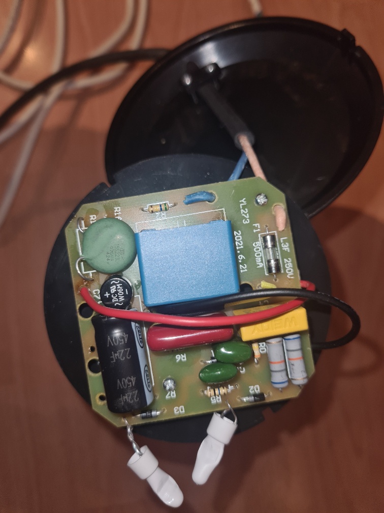

(Firma: Hobbytheoretiker) #8078542
Die LED sterben hinter dem Kondensatornetzteil vor allen, wenn das Netz recht stark mit Oberwellen belastet ist. Da hilft in der Regel ein kleinerer Kondensator und etwas mehr Widerstand. Das Gerät funktioniert auch mit weniger Helligkeit.
Hier nochmal das Prinzip dieser LED-Leuchten: https://www.b-kainka.de/bastel138.html
Übrigens, wenn zu viele tote Insekten drin hängen, steigt der Krichstrom und irgendwann steigt in der Hochspannungskaskade der Schutzwiderstand aus. Ab und zu muss daher das Ding von den Insekten zwischen den Drähten befreit werden.

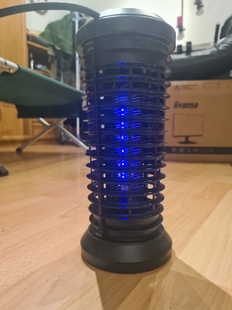

Hab die Lampe seit gestern Abend laufen. Im Dunkeln hörte ich die Neutralisation irgendeiner Flugmürbse. Es ist nur zum Glück momantan ziemlich wenig Viehzeug unterwegs. Das hab ich in anderen Jahren schon anders erlebt. Wollte damit nur sagen, es scheint zu funktionieren :-)
