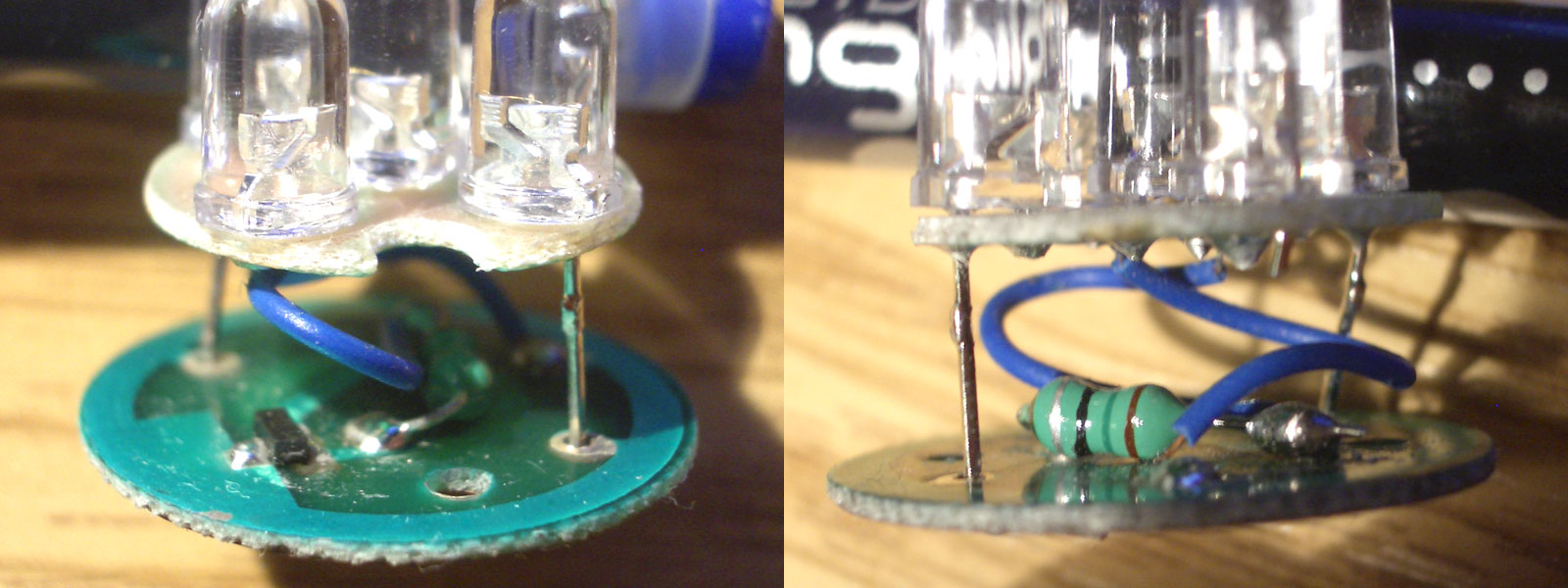

ich habe hier eine 3V (2xAA) LED Taschenlampe (5 LEDs), die nur noch
glimmt. Manchmal leuchten die LEDs noch mit voller Helligkeit (nur beim
Einschalten), fallen aber nach wenigen Sekunden wieder in den
Glimmzustand zurück. Mechanischen Defekt (Wackelkontakt) glaube ich
ausschließen zu können. Die LEDs leuchten rock-solid, man kann Wackeln
und Rütteln wie man will, sie leuchten immer (schwach).
Akkus habe ich gewechselt. Volle Akkus glimmen scheinbar heller als alte
Akkus (kann aber auch sein, dass die Eneloops eine höhere Spannung haben
als Standardakkus).

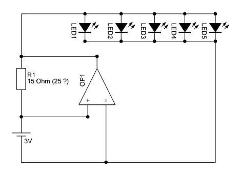

Ob der Schaltplan richtig ist, weiß ich nicht. Zum Einen kann ich das
Op(?) Bauteil nicht deuten (Spannungswandler?), zum Anderen bin ich mir
nicht sicher, ob der Widerstand einen braunen oder roten Ring hat (s.
Bild).
Vielleicht ist das ein typisches Fehlerbild und jemand kann mir mehr
über den Fehler erzählen?
#2343347
Ein Operationsverstärker ist das dreibeinige Bauteil sicher nicht, OPs
haben nie unter vier (bzw fünf wenn der nichtinvertierende Eingang
herausgeführt ist) reale Anschlüsse, weil sie noch zwei Anschlüsse für
die Versorgungsspannung brauchen.
Wahrscheinlich etwas wie
http://www.prema.com/pdf/pr4401.pdf
Dann ist das auch kein 15Ohm-Widerstand sondern eine Spule (wie so oft
bei scheinbaren Widerständen die verdächtig grün und knochenförmig
daherkommen).
Wenn es wirklich ein Widerstand sein sollte könnte da auch ein
JFET/Depletion-Mosfet als Konstantstromquelle verschaltet worden sein -
da machen die 15 Ohm aber keinen Sinn, der Strom würde zu hoch und bei
der Baugröße der FET überlastet.
Wenn die LEDs da allerdings wirklich einfach parallel geschaltet sind
ist die Konstruktion eh mittelgrober Unfug!
Wenn der IC durch ist (und das ist leider wahrscheinlich, wenn es kein
Wackelkontakt ist) schlachte besser die LEDs für die Bastelkiste aus, es
lohnt sich wohl eher weniger für eine einfache Taschenlampe einen PR440x
und evtl noch geeignetes Lötwerkzeug zu beschaffen ...

Hinterwäldler schrieb:
> Welche Sprache ist das, bitteschön?
Ja das frage ich mich auch ;-)
@MaWin - angenommen das Teil ist eine Induktivität mit 15 µH und das
dreipolige Teil ein PR4401 - dann würde ein Strom von ca. 15 mA fließen.
Das reicht vielleicht für eine LED, aber nicht für 5!
Also falls es wirklich so aufgebaut ist wundert es mich auch nicht, dass
die LEDs nur leicht glimmen. Aber da das eine Taschenlampe sein soll,
kann ich mir nicht vorstellen, dass das so vorgesehen ist.

Cyberfuzzy schrieb:
> Zuerstmal
> muss der Fragensteller klären, ob es sich um einen Widerstand oder eine
> Induktivität handelt.
Es ist eine Induktivität. Außerdem wird der LM317 nicht im SOT23 Gehäuse
hergestellt. Dass die Versorgungsspannung zu niedrig ist ist dir ja
bereits selbst aufgefallen.
Das ist es sicherlich, was MaWin meinte, als er schrieb:
>Warum kommst jetzt du mit irgendwelchem Humbug an, ...
LG Christian

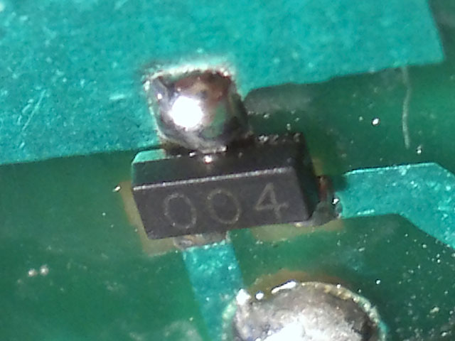

OP #2344899
Edit: Spule habe ich via Ohmmeter nachgemessen (Test auf Widerstand).
Baut sich langsam 0.6Ohm auf.
Auf dem Treiber steht '004'. Für das Foto musste ich die obere Platine
wegbiegen. Dadurch läuft das Ding plötzlich wieder. :p Ich zerlege den
Kopf nachher und löte mal alles nach. Vielen Dank erst mal für die sehr
guten Erläuterungen.
