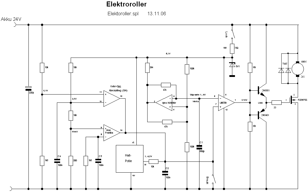

Gast #3325404
Auch mit Fliehkraftkupplung müsstest du langsam hochdrehen lassen,
brauchst also PWM.
Natürlich macht mand as per PWM, wie jeder billige chinesische Roller.
Allerdings sollte die Schaltung einen Schutz vor Kurzschluss des Motors
haben, und muss nicht nur den Nennstrom, sondern den
Anlaufstrom=Blockierstrom aushalten.
Da sieht die Schaltung der fertigen Module ungefähr so aus:
 +-----------+---+------+-------------+-----270R------+--+---------+--
 |          1k   |      |             |               |  |         |
10k +---10k--+   |     VCC           4k7       +------+  |       Motor
 |  |        |   |    LM339           |        |      |  |         |
 |  |  U1    |   |            +-------(--------+     1k  +---|<|---+
 |     |  >--+   |            |       |       U3      +-|< BC338   |
 |  +--|-/  10k  |           27k  10kPoti--+--|+\     |  |E        |
 |  |        |   |            |       |    |  |  >-0R-+  +--------|I
 |  +--------+---(------------(-------(----(--|-/     |  |E        |S
 |  |            |            |  U2   |    |     U4   +-|< BC328   |
10k |       +----+--1k--+--+--(--|-\  |    |    /+|------(--+--1k5-+
 | 100nF    |    |      |  |  +--|+/  |         \-|--+   |  |      |
 |  |     47uF ZD5V1  100n | 10k     4k7             |   | 100nF Shunt
 |  |       |    |      |  +--(-------(---1k---+-----+   |  |      |
 |  |       |    |      |     |       |       100R       |  |      |

Lies Dir erstmal durch was eine H-Brücke ist, welche ICs die 250W können
und wie man die ansteuert.
Am sinnvollsten wäre einen µC mit ADC zu nehmen dort den Poti des
Gaspedals auszuwerten und in entsprechende PWM Signale für die H-Brücke
umzusetzen.
Hat auch den Vorteil das Du die Drehrichtung ändern kannst und die
Bremsenergie wieder in die Akkus bringen.

Wenn Du nur vorwärts fahren willst und keine elektrische Bremse
brauchst, reicht ein einfacher MOSFET Transistor (+ Freilaufdiode)
hinter dem PWM Ausgang des Mikrocontrollers.
Zum elektrischen Bremsen muss noch ein zweiter MOSFET oder Relais oder
Schalter dazu. Damit schließt Du den Motor kurz, wenn er als Generator
wirkt.
Allerdings reicht die elektrische Bremse alleine nicht aus. Sicher hat
der Roller noch eine mechanische Bremse, insofern würde ich auf die
elektrische Bremse verzichten.

Gast #3328215
Ich hatte mal den E-Scooter meines Nachbarjungs repariert und dazu die
Schaltung des Reglers aufgenommen. Als Poti war dort ein Hall-Poti
verbaut - geht aber auch mit einem normalen Poti.
