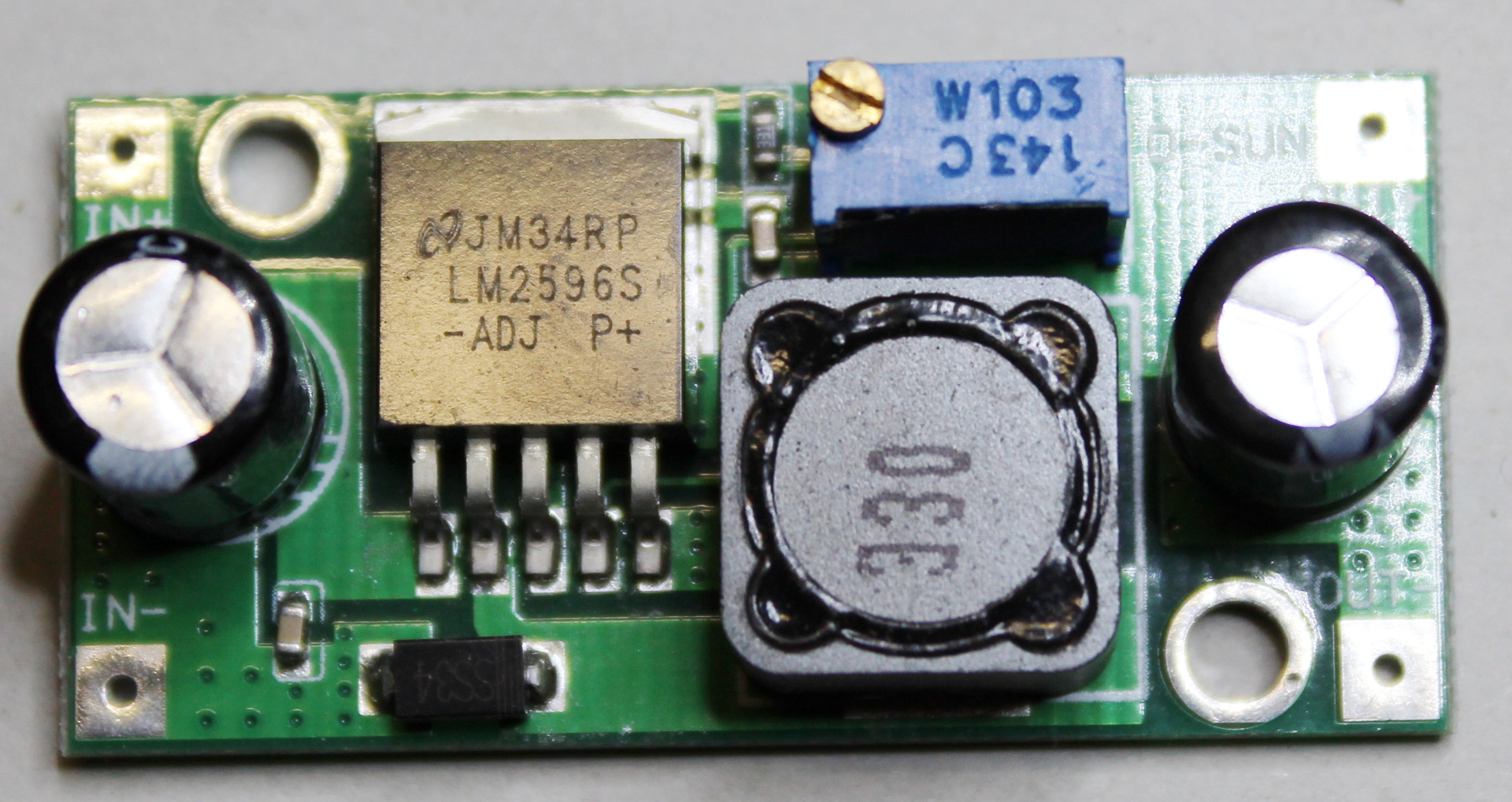

Bin nur für einen Sekundenbruchteil mit der Meßklemme zwischen Out und
GND abgerutscht und schon fängt der LM2596 an zu rauchen und platzen.
Ist das normal, war von einer Reglerplatine aus China?

Wer billig kauft, kauft zweimal. Die originalen sind kurzschlußfest,
zumindest für meine Exemplare kann ich das bestätigen.
Die Cycle-by-Cycle-Limitation ist beim LM2596 auch eher ein Scheunentor.
Durch eine zu leistungsschwach dimensionierte Drossel steigt
der Strom während des Überlastfalls zu schnell an (Sättigung).
Ein Schaltregler ist nicht dafür entwickelt worden, solch schnelle
Anstiege zu detektieren (bei richtiger Dimensionierung der Drossel
ja ausgeschlossen und daher ansonsten ein Störsignal) und die
Cycle-by-Cycle-Limitation kann in diesem Fall nicht schnell genug
auslösen. Der interne FET wird dann überfahren.
Wenn man vom Hersteller keine Infos über das genaue Verhalten
des Reglers in diesem Fall hat, ist man gut damit beraten, eine
Drossel einzusetzen, die auch bei der maximalen Stromlimitierung
noch nicht "nennenswert" in Sättigung gegangen ist.
Beim LM2596 liegt das irgendwo zwischen 3,4A und 7,5A. Die Drossel
der üblichen LM2596-Platinen von eBay (vermute mal, dass das
so eine Platine ist) schafft so ungefähr 3A.

So ähnlich sieht die Platine aus, habe die mit Voltmeter und auf der
Drossel steht "101". Also kann es auch sein, daß der original TI-Chip
auf der Platine durchbrennen würde? Tja wie sichert man solche
China-Platinchen dann überhaupt vernünftig ab? Ist das mit diesen
Dingern gar nicht möglich? Immerhin hat sie auch den Trafo ordentlich
kurzgeschlossen.

10µH sind schon sehr wenig (bestimmt noch mit +-20%).
Die beiden Dioden (SMA?) sind auch reichlich klein.
Ich hätte gleich einen Regler gesucht, der keine
so große I_lim-Toleranz hat.

Sorry, sind ja 100µH.
Dann packt die aber den Strom wahrscheinlich sowieso
nicht. Habe mal mit Würth-Drosseln abgeschätzt,
was die Drossel so bringt. Wahrscheinlich keine 2A.

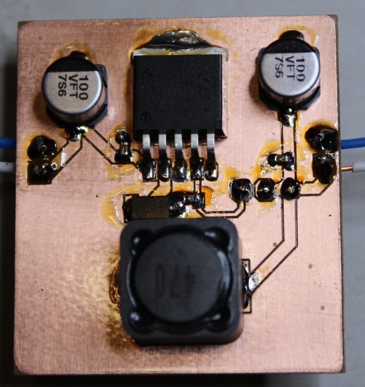

Auch wenn der Faden schon etwas älter ist, möchte ich mich mal
ranhängen, da es neue Erkenntnisse gibt, die vielleicht noch von
Interesse sein könnten:
Habe mir vor einiger Zeit, bei Pollin, eine größere Stückzahl
Spannungswandlermodule "original" gekauft. Die funktionieren auch prima,
solange sie nicht kurzgeschlossen werden. Inzwischen habe ich gute
Erfahrungen, mit LM2616 gesammelt, welche es bei Reichelt für 50 Cent
gibt
https://www.reichelt.de/ICs-LM-2000-LM-25576/RD-REG-10/3/index.html?ACTION=3&LA=446&ARTICLE=192856&GROUPID=5466&artnr=RD+REG+10&SEARCH=lm2676
so das ich die Module eigentlich schon abgeschrieben habe. Mit den
gemachten Erfahrungen beim Leiterplattenentwurf, hab ich mir die Module
noch mal angeschaut, der Weg der Freilaufdiode macht mir eine ziemliche
"Ehrenrunde".
Daher hab ich ein Modul in seine Einzelteile zerlegt, eine neue
Leiterplatte gemacht und wieder zusammen gebaut. Jetzt überlebt er einen
Kurzschluss. Dabei fließen aus dem Ausgang, etwa 6-7A, bei 26V
Eingangsspannung, ein Szenario, bei dem die Originalmodule zuverlässig
gestorben sind, mit den bereits weiter oben beschriebenen Symptomen.
Dieser Beitrag kann damit einen Beitrag zur teilweisen Rehabilitierung
der chinesischen und indischen Halbleiterhersteller leisten.
Jetzt müsstest Du noch die Chinaspule gegen eine mit passendem
Sättigungsstrom austauschen und die Elkos gegen welche mit etwas
geringerem ESR. Gerne auch mit 4,7 µF keramisch parallel. Dann
funktioniert das Chinamodul eigentlich ganz gut. Die Elkos werden dann
nicht mehr kochendheiss und der Störnebel bei Nennstrom verschwindet.
Die KerKos waren bereits im Originalmodul drin Hab sie nicht
nachgemessen, sondern wieder so verbaut, wie sie waren, die Elkos konnte
ich nicht wieder verwenden, da die Drähte zu kurz waren (die
Originalplatte war dünner). Die Spule macht eigentlich einen ganz
ordentlichen Eindruck, werde mal den Wirkungsgrad in verschiedenen
Lastsituationen ermitteln. Die 6A Kurzschlussstrom dürften auch eine
ziemliche Belastung für die Freilaufdiode sein, der würde ich
nomalerweise maximal 3A zumuten.
Wenn der Versuch fehlgeschlagen wäre, hätte ich wohl die Spulen für die
neueren Regler wiederverwertet.
