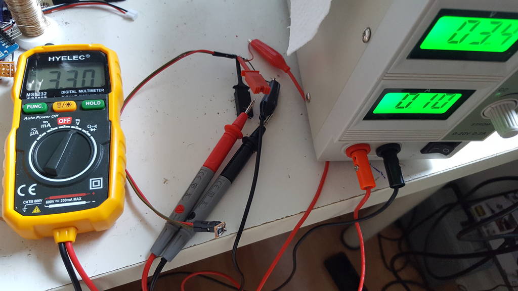

Ich verwende einen MCP1700-3302E/TO freistehend auf einem Breadboard,
mit jeweils einem 4,7 uF Tantalkondensator zwischen Vin -> GND und Vout
-> GND. Vin und GND habe ich mit einem Labornetzteil verbunden.
Ohne Last bekomme ich mit dem spezifizierten typischen differenzial von
178 mV stabile 3,3 V raus.
Wenn ich allerdings einen 30 Ohm Lastwiederstand zwischen Vout und GND
anschließe bricht die Spannung ein. Eine Erhöhung von Vin auf ein
differenzial von 350 mV reicht ebenfalls nicht aus.
Um 3,3 Volt bei 100 mA last zu erreichen brauche ich ein differenzial
von 1,44 V.
Wenn ich einen zweiten 30 Ohm Lastwiederstand parallel anschließe
bekomme ich selbst bei 3 V differenzial nur 3,2 V raus, damit bin ich
dann schon sehr nahe am absolute maximum.
Laut Datenblatt müsste bei 250 mA die maximale Dropout Voltage bei 350
mV liegen und nicht über 3 V.
Was mache ich also falsch?

Ich hab das ganze nochmal mit jeweils 1 uF Kerkos getestet, konnte aber
bezüglich der Dropout Voltage keine großen Änderungen feststellen.
Um auszuschließen das es am Steckbrett liegt habe ich es auch noch auf
einer Platine getestet auch ohne großen Änderungen.

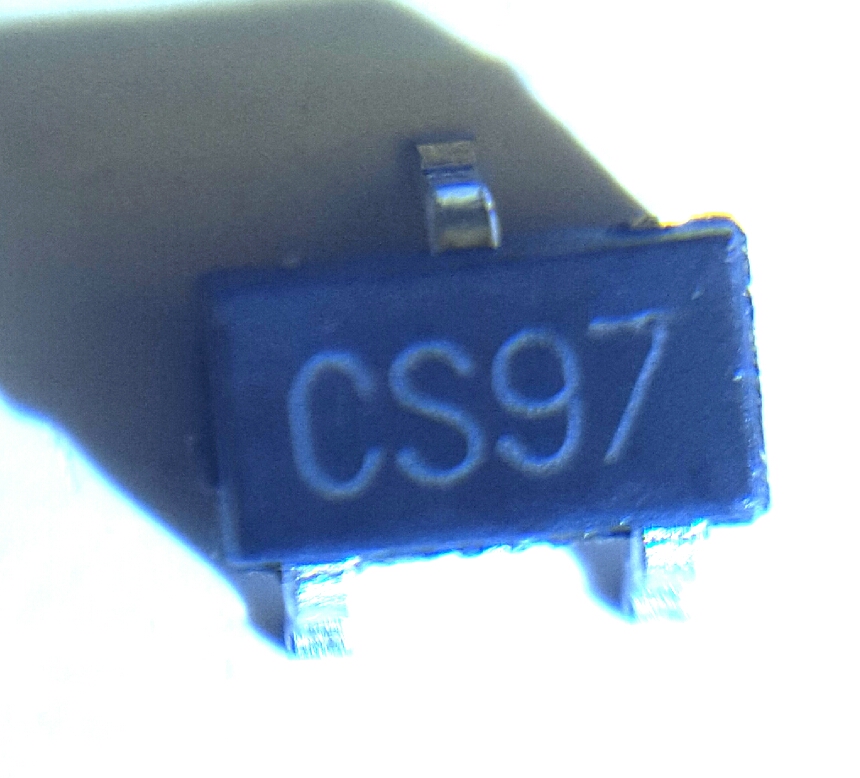

Der Datecode des MCP1700 lautet 154732 sollte also laut Datenblatt
YWWNNN also 54 Woche 2011 sein. Das wäre dann schon etwas älter.
Ich habe die MCP1700 von aliexpress, kann es sein das es eventuell Fakes
sind?
> sind?
Das ist sehr gut möglich.
Gerade bei Analogbauteilen mit Standard-Layout wie Spannungsreglern etc.
gibt es viele Fakes. Denn da muss man nur nen neue Beschriftung
draufmachen und dann "funktioniert" das Bauteil erst mal so lala. Für
den Käufer ist es dann viel schwieriger herauszufinden und zu beweisen
daß es ein Fake ist als wenn es gar nicht funktioniert wie das echte
Teil.
Ich hab hier noch nen Tütchen "LM317" von Ali die auch definitiv Fakes
sind. Brennen bei ~25V durch und fangen übel das Schwingen an wenn sie
in die Temperaturbegrenzung laufen.

Ich habe mir ein paar MCP1700 von Conrad besorgt und die verhalten sich
genau wie im Datenblatt beschrieben.
Dann sind die von aliexpress wohl fakes. Hätte schon stutzig werden
sollen weil die alle den gleichen Date und Trace Code aufgedruckt haben.
Danke für die Hilfe Leute.
