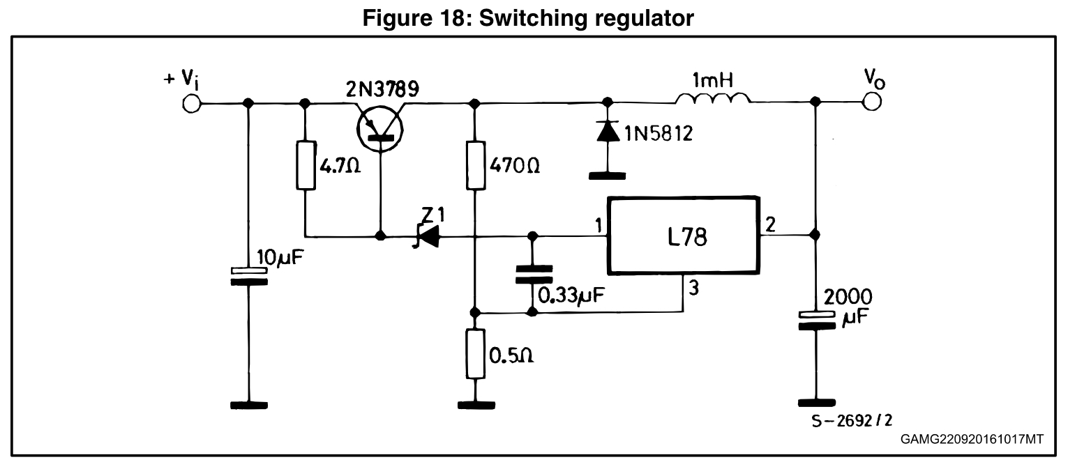

Habe gerade im Datenblatt des 780x entdeckt, dass man ihn auch als
Schaltregler einsetzen kann:
http://www.st.com/content/ccc/resource/technical/document/datasheet/41/4f/b3/b0/12/d4/47/88/CD00000444.pdf/files/CD00000444.pdf/jcr:content/translations/en.CD00000444.pdf#page23
Seite 27, Figure 18, auch als Screenshot angehängt.
Finde das cool, weil man sich so schnell mal aus der Gruschkiste
behelfen kann, wenn man mal keinen Schaltregler zur Hand hat.
Hat das schonmal jemand gemacht?
Ist das ein fürchterlicher Hack, ganz ok oder gut, mit Kompromiss?
Im Web findet man dazu nix, als ob die Lösung gar nicht existieren
würde.

Hatte ich einmal als Versuch aufgebaut.
Hat funktioniert, jedoch verbrät der Längstransistor jede Menge
Leistung.
Dieses Beispiel stammt aus den 80er Jahren, da war das noch was tolles
und einfach aufzubauen. Effizient ist das nicht.
Zum basteln ganz ok.

Inzwischen würde ich statt den 78xx zu "vergewaltigen" lieber den LM2576
nehmen. Der ist von Hause aus ein Schaltregler, braucht kaum
Außenbeschaltung und kostet unter 1€.

Aber sowas wie diesen Transistor und eine passende Z-Diode hast du in
der Kiste? Der Transistor ist grob genähert ein 2N3055 in PNP, was
Leistung und Tempo(!) angeht. Weil der Basisstrom bis Imax vom L78
hochgeht, also grob 2A. Durch die Z-Diode geht dieser Strom auch.
Und auch eine passende Speicherdrossel hat man natürlich auf Lager. Also
alles, nur keinen echten Switcher. Was notfalls auch ein MC34063A sein
darf - der ist zwar nicht wirklich gut, aber besser.
Ja.
Der Regler schaltet ein, so lange die Ausgangsspannung zu klein ist und
aus so lange sie hoch genug ist. Das führt beim Einschalten dazu, dass
der 2200uF über die 1mH aufgeladen wird. Der Strom steigt und steigt, es
gibt keine maximale Impulsdauer und keine Strombegrenzung und keinen
soft start.
Die sowieso schon hochinduktive Spule muss diesen Strom (keine Ahnung
wie hoch genau, gerade kein LTSpice zur Hand) aushalten ohne in
Sättigung zu gehen, wird also gross und teuer.
Einen Schutz vor Überlastung und Kurzschluss gibt es nicht, der
Transistor explodiert dann einfach weil die Spule sättigen wird.
Und die ganze Schaltung ist langsam, die Schaltfrequenz niedrig, hörbar
und erfordert grosse Bauteilwerte, also nicht kosteneffektiv.
Nimm lieber einen MC34063, der ist auch nicht teuer, aber kann all das,
und spart auch noch den Schalttransistor.

Naja, aber selbst bei niedrigem Ausgangsstrom ist das mit den 1mH in der
Größenordnung schon ernst gemeint. Da kannst Du nicht mal eben 10µH
nehmen die Du vielleicht noch irgendwo rumliegen hast.
Wenn Du einen flexiblen Schaltregler-IC suchst, der zwar nicht perfekt
ist, aber sich durch passende Außenbeschaltungen an viele Topologien und
Leistungswerte anpassen lässt, dann leg Dir nen paar MC34063 in die
Vorratskiste.
