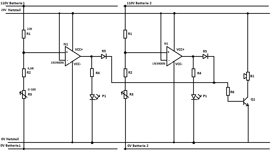

Guten Morgen zusammen,
Ich würde gerne eine Spannungsauswertung zusammenstellen, bin aber mit
meinem Latein am Ende.
Ich möchte mit 2 OP`s jeweils die Referenzspannung mit einer
Batteriespannung vergleichen. Fällt die Spannung eines Batteriesatzes
unter die Referenzspannung (24V) möchte ich die Jeweilige LED leuchten
lassen und die Hupe soll ertönen.
Ich kann allerdings die Eingänge beschalten wie ich möchte, die LED
leuchtet  und die Hupe ertönt permanent.
Ich habe das ganze erstmal versucht für einen Satz zum laufen zu
bringen, also ausschließlich die Linke hälfte, aber ich bekomme es nicht
hin.
Hier gibt es sicher Jemanden der sich besser auskennt und es würde mich
freuen wenn mir Jemand weiter helfen könnte.
Mit freundlichen Grüßen
Dominik
So wie die OpAmps in der Skizze verschaltet sind würde die LED leuchten
bzw. die Hupe ertönen, wenn die Batterie Spannung über der Referenz
liegt.
Allgemein ist diese Schaltung eher ungeeignet, da die Batteriespannung
je nach Belastung nicht konstant ist und so eine Zeit lang um den
Referenzpunkt schwingen kann. Hier wäre ein Komparator mit Hysterese
sinnvoll.
Zudem macht es den Eindruck als wären die GNDs der Akkus nicht mit der
Schaltung verbunden. Daher floatet der Eingang des OpAmps und die
Schaltung wird unvorhersehbar reagieren.
Je nach Anwendung und angesichts der Spannung wäre eine Isolierung
sinnvoll. Das macht das ganze natürlich aufwendiger, je nachdem wie man
das lösen möchte.
1. Problem:
Die Massepotentiale sind nicht verbunden. Da kann die Schaltung alles
machen aber höchstwarscheinlich nicht korrekt funktionieren.
Kannst du Minus der 110V-Batterien und Minus der 24V Hilfsspannung hart
miteinander verbinden?
Wenn nein dann mußt du als erstes jeweils einen Opamp als
Differenzverstärker vorsetzen.
2. Problem
Nur sehr wenige Komparatoren funktionieren richtig wenn die Eingänge mit
der positiven Versorgungsspannung verbunden sind. Die meisten geben dann
dauerhaft H oder L aus.
Der LM3900 ist im übrigen gar kein Komparator in dem Sinne sondern etwas
ganz spezielles. Du wirst ihn ziemlich sicher zerstört haben.
Mein Vorschlag:
Nimm einen klassischen Komparator wie den LM393, der ist recht gutmütig
im Verhalten und funktioniert bis -Ub am Eingang. Als Besonderheit hat
er offene Kollektoren am Ausgang.
Nimm eine niedrige Referenzspannung wie z.B. 2,45V aus einem TL431.
Teile die 110V entsprechend weit herunter daß sie vergleichbar werden.
Vermutlich wird deine Schaltung eine Hysterese brauche ndaß sie im
Umschaltpunkt nicht bei jedem Millivolt Batterispannugn umherflattert.
Guten morgen nochmal,
Die Minus der Batterie habe ich bereits mit der des 24v Netzteils
verbunden. Dies hatte zur Folge, dass die Spannung der Batterie am
Eingang des Lm3900 runter gezogen wurde, annähernd an das Niveau der 24v
am anderen Eingang.
Ja die Spannung bleibt zumindest mit kalibrierten Messgerät permanent
auf 23,998V stehen, da ja auch keine Leistung benötigt wird.
Aber es stimmt, daher vielleicht auch meine Verwirrtheit, die Schaltung
hat gemacht was sie wollte
Heißt nun für mich
Hysterese einbauen
Alle 3 minus verbinden
Die Spannung weiter runter teilen
Den tl431 als Referenzspannung nutzen und den OP tauschen.
Kann ich denn dann das Netzteil halten und den lm393 nur mit positiver
Spannung betreiben?
> Spannung betreiben?
Das geht, aber der Eingangsspannungsbereich des LM393 geht nicht bis zur
positiven Betriebsspannung. Eine Schaltungsänderung ist sowieso
angebracht.
