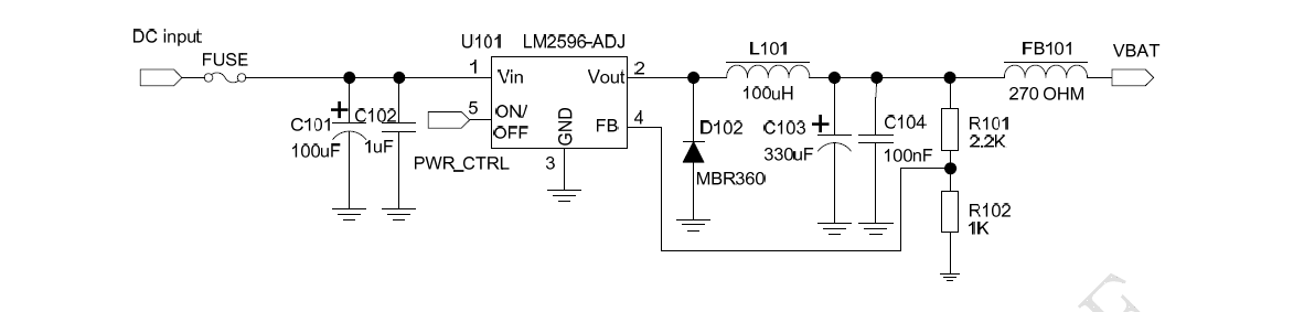

Moin Männers,
bin grad mal was am Zeichen für ein Sim-Modul (Sim800l). Da wird eine
Spannungsquelle mit einem Stepdown-Regler nach Figure 7 empfohlen.
Hierzu habe ich hinsichtlich des Bauteils FB101 fragen:
-FB101 ist im Datenblatt [1] nicht direkt einezeichtnet
 Inderekt habe ich was auf Seite 23 gefunden.
 Hat hier doch die Funktion der Stromglättung oder nicht?
 Steht das nicht der vorderung auch mal Spitze 2A liefern zu können im
Weg?
-Ich würde hier eine Induktivität benutzen. Warum ist hier dazu keine
Größe
 angegeben oder ist das vielleicht sogar ein Ferritkern um da ein paar
 Störungen vom Wegzuschrimen? Falls ja, wasst ist denn da zu Empfehelen?
Viele Grüße aus dem Westerwald
[1] http://www.ti.com/lit/ds/symlink/lm2596.pdf
(Firma: fritzler-avr.de)
Ne das ist eine Ferritperle: FB -> Ferrite Bead
Bei denen wird der Scheinwiderstand angegeben in xxx Ohm bei 100Mhz.
Der DC Widerstand von dem Ding sollte natürlich im milli Ohm Bereich
liegen, da musste eben eine passende raussuchen.
So ein GSM Modul kann beims enden bis zu 3,5A Spitzen ziehen.

Das SIM800L hat selbst kaum Stützkondensatoren. Ich habe ein solches
Modul bei meiner Alarmanlage eingesetzt, versorgt wird das über einen
LDO-Regler aus den 5V vom Controller mit nachgeschaltetem Low-ESR-Elko
und sicherheitshalber noch zwei 1µF-Vielschichtkondensatoren um auch
wirklich die Spitzen wegzukriegen. Der LDO wird praktisch gar nicht
warm, die 2A werden nur extrem kurz während der Sende-Bursts gebraucht.
Also man kann z.B. das Senden einer SMS an der Stromaufnahme der ganzen
Schaltung erkennen, aber das waren soweit ich mich erinnere nur wenige
10mA auf der 12V-Schiene (die die 5V-Schiene über ein Schaltnetzteil
versorgt).
