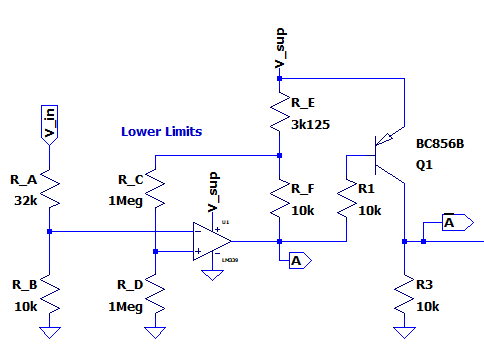

Moin,
ich suche einen adäquaten Nachfolger für den LM393, aber mit
Push-Pull-Ausgang statt nur Open-Collector, der also auch Strom treiben
kann, statt nur zu senken. Das Verringern des Pull-Up-Widerstandes oder
zusätzliche externe Ausgangsstufen ist unschön.
https://www.mikrocontroller.net/articles/Standardbauelemente#Komparatoren
listet zwar den  TLC3702, aber der kostet z.B. bei Mouser 0,94 € / 10
Stck.
An Präzision habe ich keine besonderen Ansprüche, sofern sie die des
LM393 übertrifft. Single-Supply mit mindestens 5 V, 12 V wäre nett, mehr
geht natürlich immer.
Kennt jemand einen passenden und günstigeren Typen?
Beste Grüße, Marek
vielen Dank für die schnellen Antworten!
Da ich auf 10 Stck. normiere, sollte klar sein, dass es für privat ist.
Ein Zielpreis, der mich glücklich machen würde, wäre LM393 +
SOT23-Transistor
+ SMD-Widerstand, wie oben abgebildet, also max. 0,35 € inkl. MwSt.
Hab mich mal eben durch die parametrische Suche geklickt: **TS3702CDT**
für 0,43 € / 10 Stck. bzw. 0,28 € / 100 Stck. (exkl. MwSt.) macht mich
aber auch glücklich:
https://www.mouser.de/ProductDetail/STMicroelectronics/TS3702CDT/?qs=uCLiTq2i4P76cqCknr%2FCIQ%3D%3D
Beste Grüße, Marek
