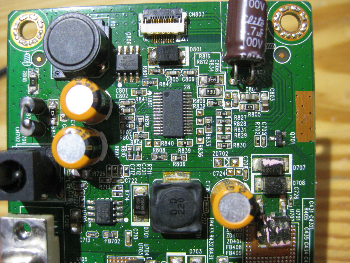

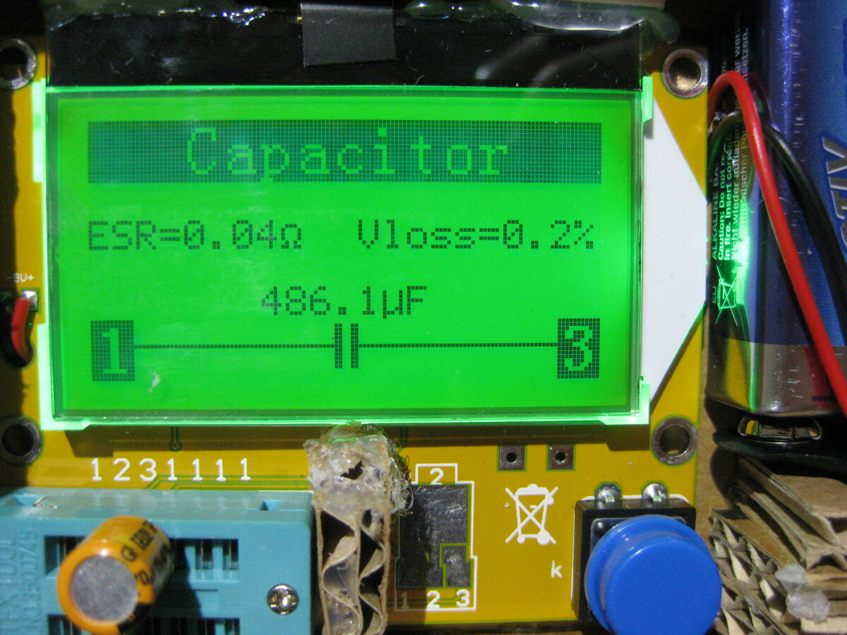

Kondensatoren mit dem Teileprüfer geprüft, alle Kapazitäten stimmen
noch. Allerdings sieht es so aus als würde die Platine ziemlich heiß
werden, es gibt Schmauchspuren.
Der oberste Kondensator misst ESR=4,2Ohm Vloss=2,2% 5uF
ist ein 100v 4,7uf. Das ist vergleichbar mit ähnlichen Kondenstoren die
ich gemessen habe, der ist also ok.
Was könnte da kaputt sein?
OP (Firma: schlechthin) #6692769
Richtig genau, hab andres Netzteil probiert und beide sind an anderen
Geräten getestet und funktionieren.
Diese SK 310 B Diode neben dem rechten Flachbandanschluss, die wird
scheinbar heiss, da sind Schmauspuren genau oben drüber. Die hab ich
nachgemessen, verhält sich genau wie eine Diode. Der Kondensator ist
direkt dadrüber, aber wenn die Kapazität stimmt dann kann er es einfach
nicht sein. Die Lötkontakte an die ich einfach rankomme hab ich auch
nochmal nachgelötet. Aber alles ohne Erfolg.

Ich sehe keine Schmauchspuren, sondern einfach Ablagerungen von Staub.
Das ist ganz normal, wenn ein Gerät ausgeprägte warme Stellen hat. Dein
Foto im Eröffnungsbeitrag sieht auch unauffällig aus.

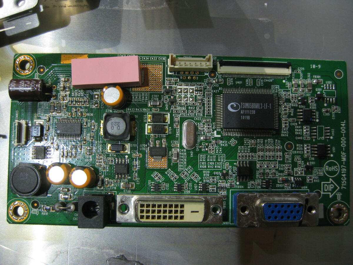

Mit dem Multimeter durchgemessen:
An allen größeren Bauteilen liegen 19 V an
An den C liegen +-19V am jeweiligen Pol an, und haben das somit auch
gespeichert. Nur der Kondensator oben rechts hat an + und - jeweils
-19V. Den werde ich mal wechseln... ohne Ergebnis. Noch mal unter dem
Kühlpad 2 Dioden 1 Spannungsregler. Der ap2114d misst mit dem
Diotentester 0,8V und 0,4V und umgekehrt zwischen mitte oben mitte unten
und uben und unten. Unter Strom misst er an allen 3 Anschlüssen 19V.
Unter den Anschlüssen liegt ca 0V an. Der hat wohl ein Problem?

Du kannst ja mal als Try&Error den Transistor links unterhalb vom Quarz
wechseln ... ohne Service Manual wird das sowieso alles nur try&error,
zumal der Fehler nach Deinen Angaben jetzt sporadisch auftritt.

Wie erkenne ich einen passenden Transistor in meiner Schrottkiste wenn
ich den wechseln wollte? Ich würde das Kühlpad mit dem Lötkolben so
heiss machen dass er sich abschieben lässt. Hält das so ein Transistor
aus? Wenn er vom Teiletester erkannt wird sollte er aber auch ok sein.

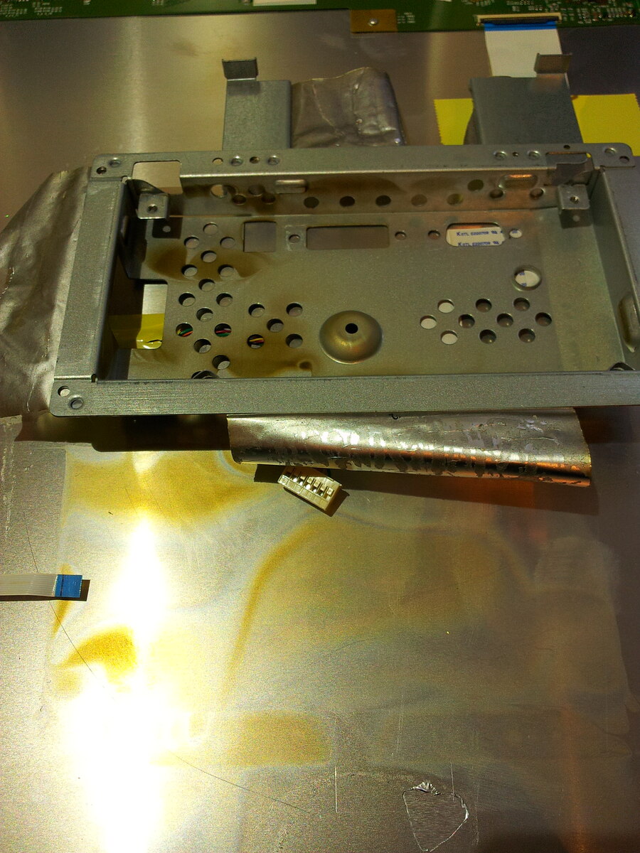

Hab den Monitor jetzt zerlegt und entsorgt. Ich muss Acer für die
Qualität loben, den Fehler hab ich zwar nicht gefunden aber die Leds
sind gut angebracht. Auf der linken Seite des Bildschirms auf nem ALU
MCPCB per Glasfaserklebeband an das Alu Rückteil geklebt. Die waren
bestens gekühlt. Licht wurde per Plexiglasscheibe und verlaufender
Mattierung auf dem Schirm verteilt. Faszinierend.
