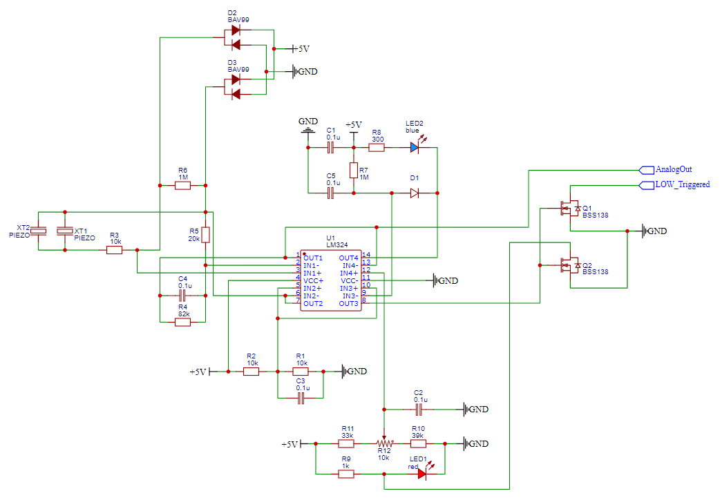

Ich habe mir dummerweise einen Piezo Vibrationssensor zerschossen.
Beim Anschließen war Plus und Minus vertauscht. Dann hatte es etwas
gerochen.
Das ermittelte/nachgezeichnete Schaltbild habe ich im Anhang angehangen
(Die Werte der Kondensatoren sind unbekannt, alles SMD Bauweise)
Dies auch zu Lernzwecken und dem Verständnis der gesamten Schaltung.
Die Diode D1 (Markiert mit 3 Strichen und mit einem C) kann ich nicht
genauer betiteln
Gehe ich hier korrekt der Annahme dass es aller Wahrscheinlichkeit nach
die BAV99 D2 ebenfalls mit geschossen hat?
D2 gemessen (1+/3- 16,6k; 1+/2- 15,9k; 1-/2+ 15,9k; 1-/3+ 16,8k; 3+/2-
800)
D3 gemessen (1+/3- 900k;  1+/2- 15,8k; 1-/2+ 15,9k; 1-/3+ 970k;  3+/2-
950k)
Bei den MOSFETs sehe ich keine weiteren Auffälligkeiten.
Den LM324 habe ich bereits getauscht da ich hier am ehesten den
gebratenen Operationsverstärker direkt vermutete.
Fehlerbild vor Tausch war dass keine der beiden LED geleuchtet hatten.
Fehlerbild nach LM324 Tausch ist, dass die Blaue LED dann dauerhaft an
geht nachdem die Rote LED beim unter Spannung setzen ganz kurz an war.
Vielen Dank schonmal für die Unterstützung
(Firma: matzetronics)
Wie wäre es mit Messen? OpAmp 2 erzeugt eine virtuelle Masse, die sich
auf der Hälfte der Betriebsspannung befindet. (Messen auf Out2). Diese
Spannung sollte sich an allen Pins von OpAmp1, dem Eingangsverstärker,
wiederfinden. Klopft man auf den Sensor, muss also erstmal an
'AnalogOut' das Klopfen zu messen sein (Audioverstärker ranhängen).
Dann sehen wir weiter. Übrigens sind 5V nicht wirklich tauglich für den
alten LM324. Aber in dem Rahmen sollte das so lala klappen.

Immerhin hat der TO den Schalplan, soweit ich das beurteilen kann,
richtig rausgezeichnet und das ist doch schon schön.
Opamp 4 bestimmt die Ansprechschwelle, die man mit R12 einstellen kann
und OpAmp 3 ist der Schaltverstärker. Beide sind als Komparator
geschaltet.
Nichts aufregendes hier. Mach die Messungen wie o.a. und dann sehen wir
weiter.

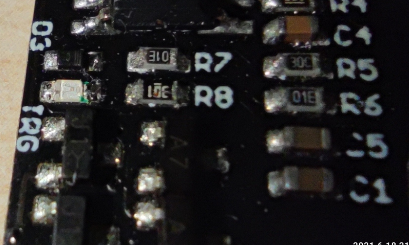

Anbei ein Bild der Diode mit den drei Strichen und dem Buchstaben C. Den
LM324 sieht man direkt dahinter.
Für mich ist das nicht verkehrt dass ich den LM324 als Baustein im
Schaltplan abgebildet habe da ich diesen als IC ansehe. Wenn das so
falsch ist dann tut es mir leid und werde das beim nächsten Mal gleich
anders zeichnen. Hier war es eh schon in kompliziert genug das
abzubilden aufgrund der Platine
Die Widerstandsmessung an den Pins vom BAV99 auf der Platine zeigt diese
Widerstandswerte: (eventuell überlesen)
800)
950k)
Ist hier die Diode D2 zwischen den Pins 1 und 3 Defekt? Ich kann mir den
Wert sonst nicht erklären.
Wie gesagt schaltet die blaue LED dauerhaft ein
Es hat nicht viel Sinn, Dioden im kOhm Bereich eines DMM zu messen. Wenn
überhaupt, nimm den Diodentestbereich des Messgerätes.
Aber warum speist du die Platine nicht mal und machst die Messungen?
Eine defekte Diode zieht einen Eingang des OpAmp 1 auf falschen Pegel.
Das ist sofort von den nominellen 2,5V, die da eigentlich dran liegen
sollen, zu unterscheiden.

Die 2 Dioden haben das ganz bestimmt nicht überlebt. Bei verpolter
Batterie sind die für die Batteriespannung in Durchlassrichtung und dann
fließt dort der Strom den die Batterie hergibt.
So schlecht ist der Schaltplan nicht. Nur den LM324 hättest Du besser
als 4 getrennte OPs zeichnen sollen (mit OP-Symbolen) - dann wäre der
funktionale Zusammenhang auf einen Blick deutlich, ohne die ganzen Pins
entwirren zu müssen.

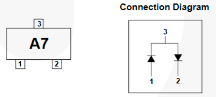

H. H. schrieb:
> SOD-523? Dann wirds eine kleine Schottkydiode sein. Name und Hersteller
> kommen noch.
es ist exakt eine BAV99W wen du 2 Stücks brauchst kannst du 2 von mir
gegen Porto (Brief) von mir haben die werden bei uns im Betrieb
Rollenweise verbaut :-)
Bei den Andern 2 handelt es sich um die KSA1298
Im übrigen für den Auftruck interessanter Link:
http://www.hotenda.com/marking-code/search/list/A7.html
Dort findet Ihr die meisten SMD Codes ;-)
Gruß Patrick
Die zwei verschiedenen Typen der SOT-23 (a7 und J1 (mit verdrehten Y
nach der 1) habe ich bereits im Schaltplan hinterlegt gehabt. Nur die D3
auf der Platine (im Schaltplan die D1) ist mir nicht schlüssig gewesen.
Ist ja soweit ich sehe nur für den Betrieb der blauen LED
Messung werde ich später nachreichen
(Firma: S-C-I DATA GbR)
C    1KK2003G  Kexin  SOD523  Schottky Diodes  http://www.kexin.com.c
n/pdf/1KK2003G.PDF
C    RB521S-30  Kexin  SOD523  Schottky Barrier Diode
http://www.kexin.com.c n/pdf/RB521S-30.pdf
C    BB179B  Philips  SOD523=SC79  C-diode TV-VHF-Tuning, VCO, 30V,
20mA, 18,22..1,9pF(1..28V)
https://pdf1.alldatasheet.com/datasheet-pdf/view/16067/PHILIPS/BB179B.html
C    BB565-02V  Infineon  SOD523=SC79
https://www.mikrocontroller.net/attachment/54169/Marking_Codes_V06_OE5VLL.xls
C    BB565-02V  Siemens, Infineon  SOD523=SC79  Silicon Variable
Capcitance Diode
https://www.infineon.com/dgdl/Infineon-BB545SERIES_BB565SERIES-DS-v01_01-en.pdf?fileId=db3a304313d846880113d995cb1f0138
C    CH521S-30GP  Chenmko  SOD523=SC79  SURFACE MOUNT SCHOTTKY BARRIER
DIODE
http://www.chenmko.com.tw/tw/data/goods/201107/1310095112shezt.pdf
C    RB521SM30  Rohm  SOD523=SC79=EMD2  Schottky Diode
http://www.rohm.com/web/in/datasheet/RB521SM-30/rb521sm-30t2r-e
C    KV1832K  Toko  SOD523=SC79=UFD  VARIABLE CAPACITANCE DIODE
https://www.alldatasheet.com/datasheet-pdf/pdf/29578/TOKO/KV1832K.html
C    HVD358B  Renesas  SOD523=SFP  Variable Capacitance Diode for VCO
https://pdf1.alldatasheet.com/datasheet-pdf/view/248233/RENESAS/HVD358B.html
C    RB521S-30  TaiwanSemi  SOD523F  200mA, 30V Low VF SMD Schottky
Barrier Diode
https://www.taiwansemi.com/products/datasheet/RB521S-30_C1804.pdf
also irgendeine Schottky-Diode wird hier passen, Typ egal.

Ich kann mir nicht vorstellen dass es die D1 (gemessen 1,19mm lang) laut
Schaltplan gehimmelt hat aufgrund der falschen Polarität, vorhandener
Strombegrenzung (3 Stiche und C Markierung, ist 1,19mm Lang) und keiner
direkten Verbindung zu V+/V-
D2, D3, Q1 und Q2 sind definitiv SOT-23 Gehäuse
Die BAV99 habe ich mir bereits geordert und hoffe dann das beste
Habe alternativ jetzt nur BAT47 Dioden in meiner Wühlkiste

Ich habe nicht gepöbelt und meine Synapsen funktionieren ganz prächtig!
Mit 324 und Co. wurde vor langer (tm) Zeit ein Zeichen gesetzt für
ein viertel dieser Chips - da konnte man auf den ersten Blick erkennen,
worum es sich handelt - bei Deinem Plan ist auf den ersten Blick NICHTS
zu erkennen außer ein paar Widerstände und Kondensatoren...
Wenn Dein Gehirn es nicht hergibt, eine gescheite analoge Zeichnung
zu liefern, dann beschwere Dich nicht über berechtigte Kritik!
Du hast trotz aller Kritik einen schönen Plan angefertigt...
Hallo Mani W.,
Die Schaltungsnachzeichnung war von mir
Die Diode D2 ist jetzt auch getauscht und die Schaltung funktioniert
wieder wie erwartet :)
