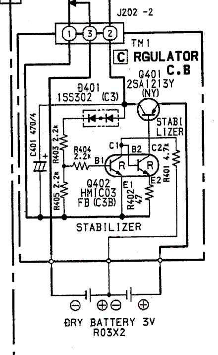

Hallo, ich suche einen Mini-Abwärtsregler mit den max Maßen H 5mm B 15mm T 30mm. Das Board soll die Spannung einer 3,7v 400mah Lithiumbatterie möglichst verlustfrei auf 2v 400mah herunterregeln kann. Im Netz habe ich mal herumgesucht und habe nur die u.g. finden können aber das ist nicht das, was ich suche. Entweder passt die Eingangsspannung, nicht aber die Ausgangsspannung oder umgekehrt. Kann mir jemand helfen und mir ein Board nennen, mit dem ich mein Ziel möglichst ohne oder sehr wenig Löten erreichen kann?
Ich danke euch!!

Da dieser Beitrag sehr, sehr hohe Wellen geschlagen hat und schlägt, hier mein Vorhaben ausführlich beschrieben: Also, ich habe eine tote Gum-Stick-Batterie, die in einem Walkman im Einsatz war. Ursprünglich hatte die Batterie 2V bei 400mah. Wie gesagt, sie ist tot. Das Gehäuse dieser Batterie kann man sehr gut wiederverwenden, da sie ordentlich Platz hat. Meine Idee war eine kleine 3,7V Lithium-Batterie samt eines Lademoduls (Management Board) in dieses Gehäuse einzubauen. Da der Walkman aber bei 3,7V tot wäre, wenn man die Li-Batterie direkt an den Walkman anschlißt, wollte ich eine Lösung, um die 3,7V auf 2V herunter zu schrauben. Dabei sollte natürlich die Ladung bei 400mah bleiben. Ziel ist es alles in dieses Gehäuse unterzubringen und den Walkman wieder in Fahrt bringen. Det isses!!
Und eines noch: Ihr habt schon bemerkt und ich habe es bereits gesagt, dass ich kein Elektrotechniker bin. Sonst wäre ich wohl mit so einer für euch „banalen“ nicht angekommen. Also, seht mir mein Halbwissen nach und beruhigt euch.

Du und H.H. haben es erraten. Es ist eine Blei-Batterie (lead acid battery) aber kannst du mir erklären wieso diese Angaben wichtig ist? Sie ist ja tot. Ja, und da sie nur eine einzige Zelle hatte, ist es eine Batterie.
#8107425
Wenn der Motor vom Walkman anläuft, nimmt er vermutlich wesentlich mehr als 400 mA auf. Aus dem Bauch heraus würde ich den Spannungswandler für mindestens 1 A auslegen, was technisch keine großartige Herausforderung ist. Deine 400 mAh sind für die Auslegung der Schaltung irrelevant.
Lineare LDO Spannungsregler gibt es in der "adjustable" Variante ab 1,2 Volt. Ich würde sie hier nicht einsetzen, weil sie im Vergleich zu Schaltwandlern weniger effizient sind, und erheblich mehr Wärme abgeben.
Du musst dir noch Gedanken um die Stromaufnahme im Leerlauf machen. Sonst ist dein Akku in wenigen Tagen leer. Und ein Tiefentladeschutz wird auch noch nötig sein.
Für Laien ist das Thema zu komplex und zu gefährlich. Wenn du den Walkman unbedingt weiter benutzen willst, dann lasse dir einen Ersatzakku vom Fachman anfertigen.
Oder hänge einen externen Bleiakku mit Kabel an den Walkman.
Oder benutze zwei NiMh Zellen mit einer Shottky Diode. Dann hast du auch fast 2 Volt.

Kann gut sein, dass der Anlaufstrom vom Akku geliefert wird, also dass der Walkman ohne Akku nicht funktioniert. Das könnte Pervil sogar ohne Messgeräte mal ausprobieren. Wenn er ohne Akku läuft, haben wir eine Strom-Angabe, mit der man rechnen kann.
Ich würde ihm immer noch zu zwei NiMh Zellen mit einer Schottky Diode raten. Das ist sicherer, als unqualifiziert mit Schaltwandlern und Lithium Akkus zu experimentieren.

H. H. schrieb:
Das originale Netzteil liefert 2,3V/350mA, stabilisiert und strombegrenzt.
2,3V mal sechs käme uns bekannt vor? Jou, das ist genau der Wert zur Erhaltungsladung von Blei, also die 2,3V einfach parallel zum Akku.

#8107681
Also wenn das Gerät mit einem am Ladegerät hängenden Bleiakku läuft, dann explodiert das auch nicht wenn 2,5V aus dem von mir verlinkten Baustein von Aliexpress.
Dieser liefert bis zu 1A in der Spitze und sollte den Anlauf locker abdecken.
Der Weiterbetrieb mit unter 350mA sollte dann für den Regler auch kein Temperaturproblem darstellen.
Und ja, das Modul ist, wenn der Walkman läuft, mit vollgeladenem Akku Energieverschwendung. Der Wirkungsgrad ist anfangs bei gerade einmal 61% steigert sich aber mit zunehmender Entladung auf über 9o%.
Die zu erwartende Laufzeit bei Verwendung einer 3000mAh Liion-Zelle ein Vielfaches dessen der ursprünglichen Bleizelle.
