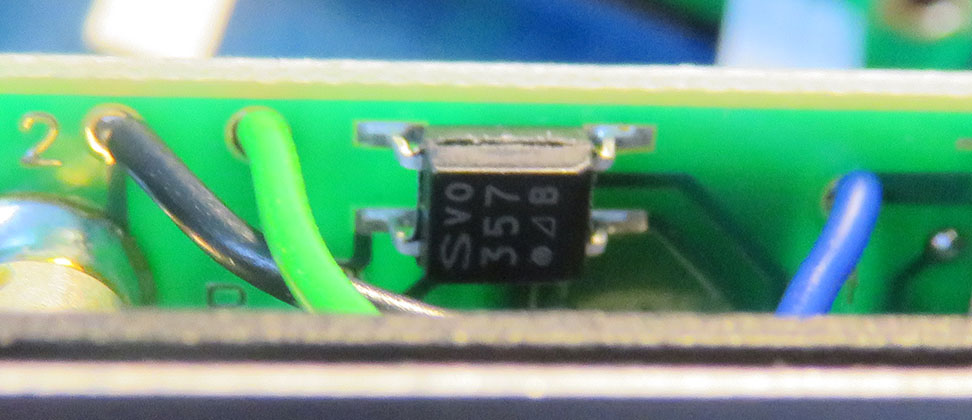

Ein Blick in das Gerät hat mir verraten das ein Transistor-Ausgangs
Optokoppler vom Typ PC357NJ0000F verwendet wird. (Bild 1)
Wenn ich das Datenblatt hier richtig lese, sollte ja die Belastbarkeit
die "Collector-Emitter Voltage", welche hier 80V ist.

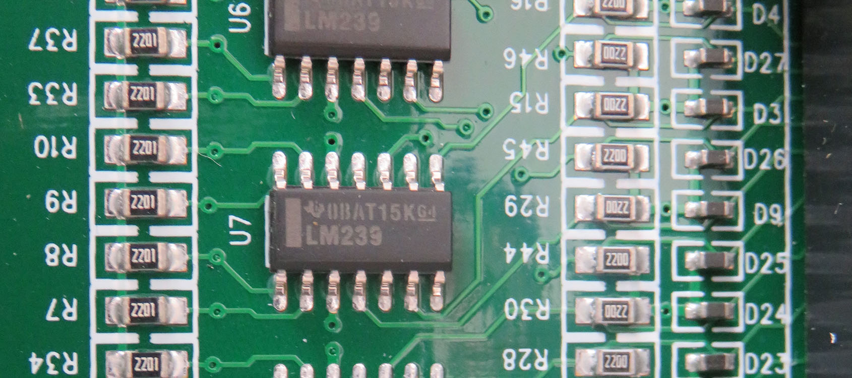

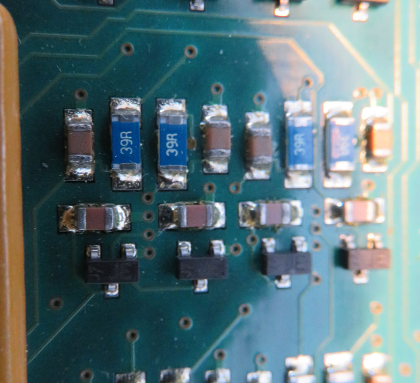

Ein weiterer Blick in zwei Zeitmessgeräte anderer Hersteller hat mir
gezeigt dass diese hier im Regelfall RC-Glieder inkl. Schutzdioden
verwenden (Bild 2).
Im zweiten Gerät kommt noch ein Comparator (LM239) zum Einsatz. (Bild 3)

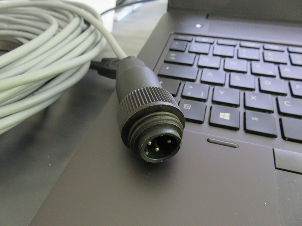

Zum Thema Leitungen: Im Alltag kommen hier 1,5² Kupferleitungen mit z.B.
den wohl bekannten Bananen Steckern zum Einsatz.
Eine weitere alternative sind zum Beispiel ein Kabel 4x0,5² mit
Tuchelstecker. (Bild 4)
Ok.
