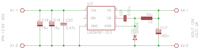

Bin gerade ein wenig am Testen von Step-Down-Schaltreglern. Bis jetzt
habe ich für meine Anwendungen jeweils 78xx genutzt und möchte aber für
folgende Anforderungen gerne Schaltregler benutzen:
Vin = 13.5V - 20V
Vout = 12V
Iout = 3A
Ist hier möglich einen LM2676 einzusetzen obwohl nur 1.5V abfallen
dürfen?

Gast #2209763
olic schrieb:
> Im Anhang noch die verwendete Schaltung zur Verdeutlichung sowie ein das
> "On/Off Threshold Voltage" Diagramm aus dem Datenblatt.
> Kann ich aus dem Diagramm direkt die minimale Eingangsspannung ablesen?
> (Hängt mich nicht auf wenn's überhaupt nicht so ist ;))
> Grüsse
> Oli
Ich lese da ca. 1,55V raus. Das wäre etwas knapp. :-(
Gruss
Harald
#2209776
Von/off-Threshold ist die Schwellspannung vom Steuereingang, also völlig
falsche Baustelle.
Die 12V-Version definiert die Parameter erst ab Vin=15V, eine
Dropout-Spannung kann ich im Datasheet nicht finden. Bei allen Version
ist eine Differenz von mindestens 3V angeführt. Es ist also ziemlich
zweifelhaft, ob der einsetzbar ist.
Alternative LM2596. Da ist das bei -12V zwar auch erst ab 15V definiert,
es findet sich aber eine Dropout-Spannung von ca. 1,3V. Und die
prinzipiell gleiche ADJ-Version ist definiert für Vin-Vout >= 1,5V
(Vin=4,5V bei Vout=3V), es dürfte also passen.

#2209870
ich würde mal sagen, dass der LM2676 bei 3 A einen Dropout von 0,9V hat.
Die Schalttransistoren im inneren sind ja keine Bipo sondern Fet.
Im Datenblatt findet sich der Eintrag: "Switch On Resistance RDSon".
Dieser ist im schlechtesten Fall mit 0,29 Ohm bei 3 A spezifiziert.
... und 0,29 * 3 = 0,9
Zudem hat der TO ja noch die Möglichkeit seine Anforderung ein wenig zu
tunen.
12 Volt Schaltungen laufen i. A. auch noch prima mit 11,5V oder so.
Das gibt ein wenig Extrareserve.
Gruss K.
#2209905
Der LM2676 unterscheidet sich vom LM2596 durch den MOSFET an Stelle des
bipolaren Schalttransistors. Das bringt zwar einerseits besseren
Wirkungsgrad durch weniger Spannungsverlust. Andererseits benötigt der
N-FET eine weit höhere Gatespannung, die per Bootstrap-Kondensator
erzeugt werden muss. Das hat Konsequenzen.
Die bipolaren Versionen können den Transistor dauerhaft durchschalten,
beim LM2596 geht das Tastverhältnis bis 100%. Beim MOSFET funktioniert
das nicht, weil der Bootstrap-Kondensator dann keine Gatespannung mehr
liefert. Es überrascht daher nicht, dass dessen Tastverhältnis im
Datasheet auf 91% begrenzt ist. Das wird eng.

Ihr vergesst alle, dass zumindest die Spule auch noch einen ohmschen
Anteil hat!

Wie oben schon bemerkt wurde: Auch die Max. Duty Cycle spielt mit rein.
Wenn der Schalttransistor nur 90% der Zeit "AN" sein kann, hilft auch
ein Rds(on) von 0.000001 Ω nicht weiter...
