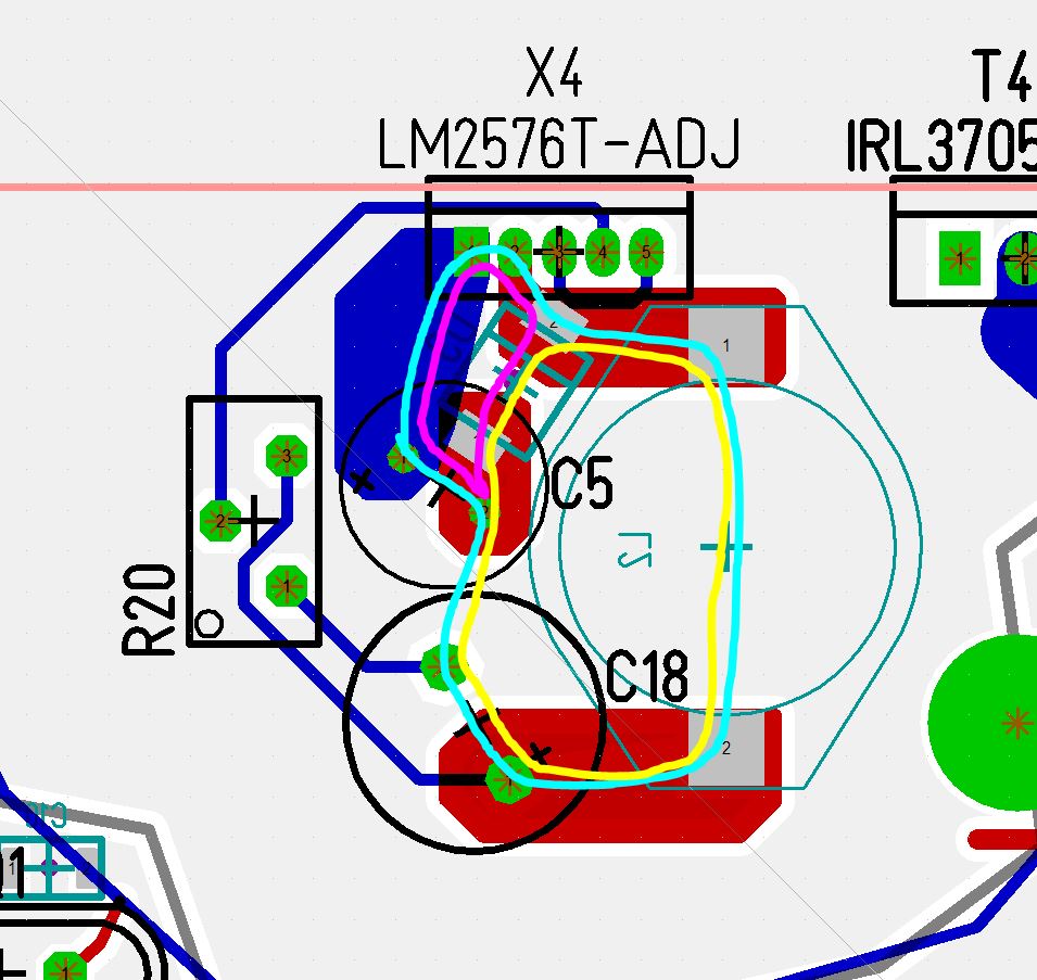

Guten Morgen,
ich hoffe ich nerve nicht, wenn ich schon wieder mal mit Fragen zum
Layout für einen LM2576-ADJ komme. Aber ich bin blutiger Anfänger und
noch in ein paar Punkten unsicher. Darum bitte ich um eure Hilfe.
Ich muss noch GND des Eingangs- und Ausgangskondensators und GND des
Reglers verbinden. Dazu habe ich jetzt mehrere Möglichkeiten:
-Die rote Fläche, die mit Anschluss 1 der Diode verbunden ist,
weiterführen und damit die GNDs der Kondesatoren verbinden. Und dann auf
dem Top-Layer den Regler-GND (Pin 3) mit entweder dem Eingangs- oder
Ausgangskondensator verbinden?
Die Versorgungs- und Ausgangsmassen wäre dann zusammen an den
Kondesatoren miteinander verbunden.
-Die GNDs der Kondensatoren auf dem Top-Layer verbinden und diese dann
an Regler-GND?
Die Versorgungs- und Ausgangsmasse könnte ich dann an den jeweiligen
Kondensatoren anschließen.
-Die GNDs der Kondensatoren auf Top- und Bottom-Layer (quasi parallel)
verbinden? Keine Ahnung ob man sowas macht, oder ob das ein Grund ist
eine Kiste Bier auszugeben?
Soll ich dem Poti (R20) noch einen 100nF SMD auf der Unterseite
spendieren?
Ist es vielleicht egal und ich mache mir zu viele Sorgen?
Hab´ ich vielleicht komplette Hühnerkacke fabriziert?
Für jeden Hinweis und Anregung bin ich dankbar.
Gruß,
Daniel
JEIN.
Also, für einen LM2576 (der von hause aus recht gutmütig ist) machst du
dir zuviel Sorgen - und auch falsche Sorgen.
1. achte auf eine möglichst fette und möglichst durchgehende Masse für
alles, was an Masse geht. Also keine langen Masse-Schleifen.
2. achte darauf, daß der Eingangs-Kondensator ein guter LoESR Typ ist
und daß der Stromfluß direkt über ihn geht, also daß er ohne
Stichleitung an den IC Eingang angeschlossen ist
3. achte darauf, daß der Stromfluß drossel-ausgangs_C-diode-drossel
keine Riesenschleife ist.
4. wenn du den IC vorsichtig umbiegst, kannst du ihn mit seiner Fahne
direkt auf die LP löten.
5. Bitte KEIN Poti direkt an den Sense-Eingang. Setze einen
Festwiderstand zwischen Sense und GND, setze einen zweiten
Festwiderstand zwischen Ausgang und Sense und setze dein Poti allenfalls
parallel zu dem zweiten Festwiderstand (zwecks Feinjustage) und nicht
in Reihe! Die alternative wäre, dein Poti an Masse, vom Poti einen
Festwiderstand an Sense und von dort aus der zweite Festwiderstand an
Ausgang. Der erste Festwiderstand soll dabei so groß sein, daß er auch
bei Poti=0 keine signifikante Überspannung erzeugt.
Alle Potis kratzen und sind unsichere Bauteile und du willst ja nicht
beim Drehen versehentlich deine Schaltung hinter dem Regler mal eben
räuchern, bloß weil es beim Drehen einen Kratzer gibt.
Und nochwas: schiefwinklig eindesignte BE brauchst du dafür nicht.
W.S.
> spendieren?
Nein, du würdst die Regelung durcheinander bringen.
> Die GNDs der Kondensatoren verbinden
Ja, unbedingt, kurz und dick.
Der LM2576 schwingt auf so niedriger Frequenz, der geht auch noch auf
Lochraster.
Aber GND sollte man schon verbinden und als Bezugspunkt für Eingangs-
und Ausgangsspannungen verwenden.
