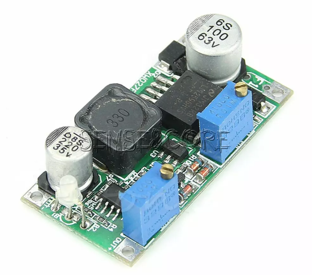

Moin,
ich wollte mir als Notfallladegerät aus einem LM2596-Modul mit
Strombegrenzung und einem 24-V-Netzteil ein Notfall-Ladegerät für die
Autobatterie basteln.
Das Modul ist auf 13,8V und 1A eingestellt.
Beim Anstecken bzw. beim Belastungstest eben (langes Kabel als niedriger
Widerstand für tiefentladene Batterie) hat es beim Anschluss kräftig
gefunkt.
Ich habe ein bisschen Schiss, dass es beim Anschließen an ejne Batterie
zu einer Knallgasexplosion kommen kann. Wie kann ich das vermeiden?
Macht es dem Modul was, wenn ich es zuerst an die Batterie anschließe
und dann ans Netzteil? Dann funkt es immer noch etwas, aber woanders.
Danke und bleibts gesund
Gast #6192777
Bei leerer Batterie gibts so gut wie kein Knallgas beim Anschließen. Das
ensteht erst beim Laden wenn sie fast voll ist. Dann funkt es aber nicht
beim Abklemmen weil kaum noch Strom fließt. Du kannst Dich also
entspannen.
Gast #6192781
Alternativ eine Diode in den Ausgang. Ladegerät anschließen und erst
dann einschalten. Nicht vergessen die Spannung etwas anzuheben, wegen
der Diode.
Gast #6192832
Die Austrittsmenge ist in dem Fall sehr gering und kann sich wegen des
H2-Auftriebs auch nicht konzentrieren. Ängstliche können trotzdem einen
Schlauch zur Gasableitung an die Öffnungen stecken.

Gast #6192879
Erst anschließen, dann Netzseitig einschalten.
> Batterie anschließe und dann ans Netzteil?
Das mach dem Modul nichts aus. Aber auch auf der Netzseite solltest du
funken vermeiden, z.B. indem du einen einigermaßen geschlossenen
Schalter verwendest.

Gast #6193148
dodadi schrieb:
> Das bringt nichts, der Funken kommt (auch) zustande, wenn die
> Autobatterie den leeren Elko des Converters lädt.
Dagegen könnte eine Diode helfen. Die würde dann auch nebenbei MiWi
zufrieden stellen.
Gast #6193200
Stefan ⛄ F. schrieb:
> MiWi schrieb:
>> Da wäre ich sehr vorsichtig mit solchen Aussagen, denn Du weißt nicht
>> was passiert wenn der Schaltregler kein VCC hat und vom Ausgang
>> schlagartig eine defakto unbegrenzte Stromquelle angschlossen wird.
> Doch ich weiß dass dann nichts passiert. Ich kenne diese Module.
Wenn Du das meinst...
wenn ich mir den inneren Aufbau vom LM2596 von TI anschaue kommen mir
Zweifel ob das immer so funktioniert.
Das blöde an solchen "geht eh" Lösungen ist ja, das man die nicht immer
braucht. Doch dann wenn man so laden muß - dann muß es funktionieren.
Die woanders genannte Diode wäre eine Lösung, wenn es ohne die
diodenüblichen Spannungsverluste sein muß dann liese sich das mit
entsprechenden P-FETs und ein bischen Hirnschmalz lösen
Allerdings ist die Frage vom TO irreführend:
Wenn im Notfall geladen werden muß ist sowieso kein H2 in der Gegend
weil der Akku leer ist. Und wenn er abklemmt fließt dann normalerweise
kein funkender Strom weil die Batterie eh voll ist.
Insofern ist also die Situation also ein interessanter Ausgangspunkt für
mäandernde Diskussionen aber letztendlich doch sehr unwahrscheinlich.
