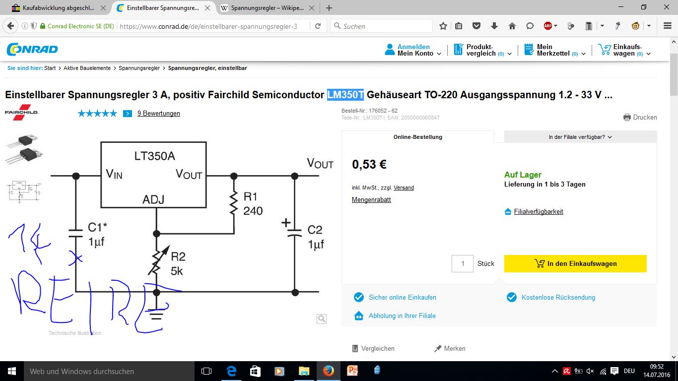

ich habe einen Schaltplan für ein Netzteil gefunden das sehr einfach
aufgebaut ist. Ich habe es angehängt. Nun meine Frage: Wenn ich die
Widerstände so dimensioniere, dass da 4,2V (Ladeschlussspannung von
LiION) rauskommen, dann kann ich eine Zelle oder halt mehrer parrallel
Laden. Aber keinen Akkupack der 13 Zellen in Reihe hat. Kann man die
Ausgänge der einzelnen 13x LM350 Schaltungen (für jeden Akku in Reihe
eine Schaltung mit 4,2V) an den Akku und dann die Eingänge der LM350
Schaltungen auch in Reihe und dort dann dann die Ladeschlussspannung von
dem ganzen Akkupack 4,2V*13 dran? Geht das?
Ziel der Schaltung: Kein Akku darf über 4,2V geldaen werden und wenn
einer bei 4,2V ist und andere noch nicht soll der nicht weiter geladen
werden aber die anderen weiter..

So richtig verstehe nicht was Du meinst.
Bei einer Reihenschaltung von Akkus wird i.d.R. ein Balancer eingesetzt
der verhindert das einzelne Zellen mit zu hoher Spannung geladen werden.
Der LM350 schafft 3 Ampere. Vertragen Deine Akkus das?

Tobias R. schrieb:
> Wenn ich die Widerstände so dimensioniere, dass da 4,2V
> (Ladeschlussspannung von LiION) rauskommen, dann kann ich eine Zelle
> oder halt mehrer parrallel Laden
Nur wenn die Zelle selber eine Überlade/Überstrom/Tiefentladeschutz PCB
Schutzschaltung enthält, denn die Ausgangsspannung eines LM350 ist VIEL
zu ungenau um eine LiIon voll zu bekommen, und die Strombegrenzung
greift erst zwischen 4 und 6A.
Ausserdem wäre eine Ladeschaltung mit 13 Trafos, 13
Brückengleichrichtern, 13 Siebelkos, 13 LM350 (und 26 Widerständen und
13 Verpolschutzdioden) bei unter 50% Wirkungsgrad eine dumm aufwändige
Konstruktion um einen 13S Akku mit 54.6V zu laden.
