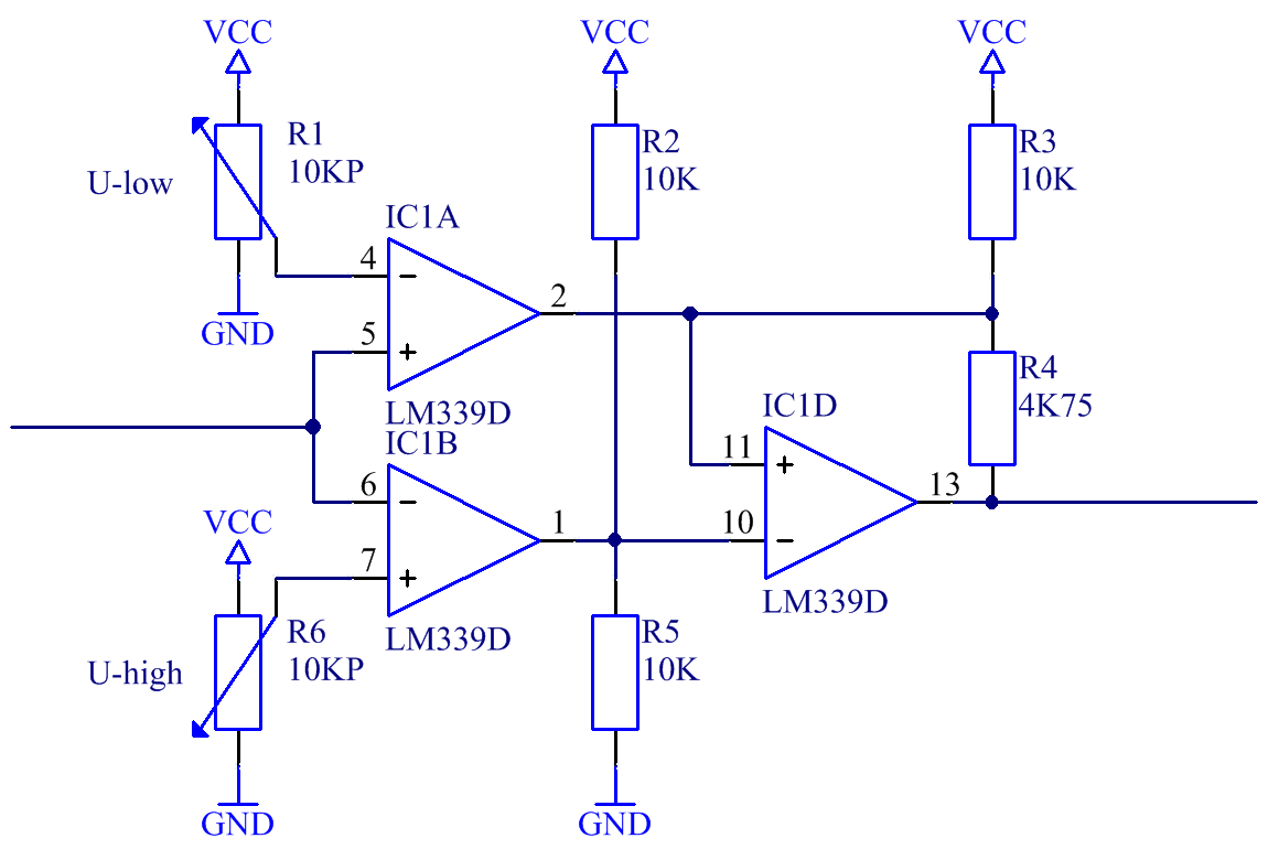

Ich will eine Detektorschaltung für eine Spule Bauen. Überschreitet die
Spulenspannung z.B. 4 V so soll der Ausgang der Schaltung von Low auf
High oder umgekehrt wechseln.
Dazu habe ich einen invertierenden Schmitt-Trigger gebaut, der bei
Signalen höhere als 4 V auf 0 V schalten soll und bei Signalen wieder
tiefer als 3 V auf 24 V zurück.
Ich habe die Wiederstände hier berechnet:
http://www.random-science-tools.com/electronics/inverting-schmitt-trigger-calculator.htm
Und habe folgende Werte erhalten:
R1= 120 kOhm, R2= 18 kOhm, R3 = 360 kOhm.
Als ich die Schaltung dann gebaut habe ist mir aufgefallen, dass das
High Level nicht 24V sondern nur etwa 3 V ist.
Ich dachte zuerst meine Schaltung sei falsch und habe darum nur den
Op-Amp getestet mit Variabler Spannung auf + und 3,3V Referenzspannung
auf -. Auch da habe ich keine 24 V Ausgang erhalten sondern nur etwa 500
mV. Ich bin also davon ausgegangen, dass der Op-Amp defekt ist. Nach
mehrmaligem austauschen (sogar mit verschiedenen Modellen: LM2903N,
LM393N, LM293P) tritt aber immer noch der gleiche Effekt auf.
Die einzige Erklärung ist für mich also, dass ich irgend eine Tatsache
vergessen habe. Kann mir jemand weiterhelfen?
