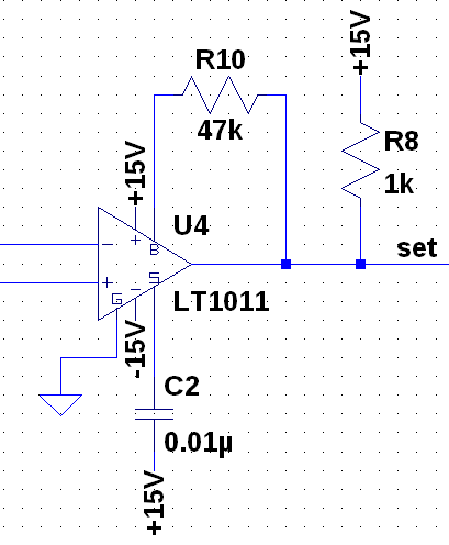

Ich hätte da mal eine Frage zur Beschaltung des STROBE-Pins eines
Komparators (LT1011 oder LM311).
Wenn ich die STROBE/BALANCE Pins nicht verwende verbinde ich die beiden
Pins mit einem 0.1µF Kondensator. Diesbezüglich spricht das Datenblatt
deutliche Worte. In meiner Schaltung verwende ich den BALANCE Pin
allerdings für eine Hysterese. Nun bin ich mir nicht sicher wie der
STROBE-Pin in diesem Fall zu beschalten ist. Derzeit habe ich einen
0.01µF Kondensator zwischen STROBE und V+ ( = +15V) verschaltet (ähnlich
Fig.1 im Datenblatt des LT1011) und die Schaltung funktioniert in der
Simulation mit LTspice auch zufriedenstellend.
Allerdings, wozu dient dieser Kondensator zwischen Strobe und V+
eigentlich und wie müsste ich ihn richtig bemessen?
lg much
#3910599
Mach doch die Schaltung genau wie in Figure1. Da bekommst du Hysteres
und du kannst den xnF Kondennsator einbauen. Jeder Wert zwischen 1nF und
10nF ist da OK.
Der Shutdown funktioniert über eine interne Diode(Transistor als Diode).
Über diese Diode gibt es unerwünschtes kapazitives Übersprechen auf den
internen Adjust-Widerstand wenn der Ausgang schaltet.  Mit dem externen
Kondensator wird dieses Übersprechen unterdrückt.

Danke, das ist die Antwort die ich mir erhofft hatte.
Wenn ich Bauteile verbaue dann will ich in der Regel auch wissen welche
Funktion diese erfüllen. Schaltungen blind nach Datenblatt nachzubauen
ist nicht meine Art.
danke & lg
