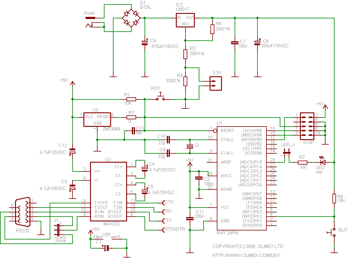

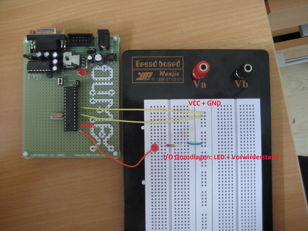

ich möchte gerne 5V ans Breadboard bekommen und besitze das AVR
Starterkit.
Der MCU brauch ebenfalls 5V und laut Datenblatt bekommt er die über
PIN20 (AVCC). Kann ich diesen PIN anzapfen und eine Leitung ans
Breadboard machen oder muss ich befürchten, dass MCU dadurch in
irgendeiner Weise belastet wird und nicht genug Leistung bekommt?
Falls diese Variante nicht geht, was könnte ich machen, wenn ich auf
mein Starterkit zurückgreifen möchte und NICHT extra eine neue
Spannungsversorgung (entweder als AC/DC Wandler oder im nachstehenden
Link)
http://www.mikrocontroller.net/articles/AVR-Tutorial:_Equipment
Danke und Gruß
#2229322
Servus,
nun wenn du doch an deinen schönen Pin20 ne Stichleitung legst, dann is
doch die Spannung noch nicht im Controller oder?
Evtl. greifst du die Spannung, die du brauchst vor dem Blockkondensator
ab.
Achte nur darauf, dass der Spannungsregler auf dem Olimex Board deinen
Strom treiben kann.
MfG
MingliFu
edit: Uh sehe gerade dass das ein LM317 ist, also no Problem mit Strom,
da der nen Strom von typ. 2,2A treiben kann.

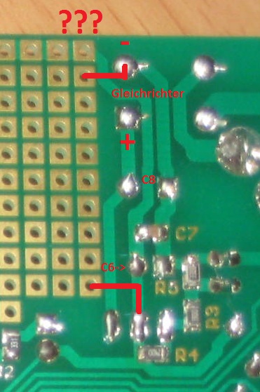

Die Stichleitung habe ich bis jetzt nur zur Demonstration ins Starterkit
gesteckt. Sobald ich das Okay bekomme, würde ich die Stichleitung an
Pin20 ranlöten.

Hi Chris,
okay, mein VCC hole ich mir am Output vom LM317. Ich habe noch mal ein
Bild rangehängt. Schau mal bitte auf die drei roten Fragezeichen. Die
gehen doch bereits direkt zu einem Loch hin. Kann ich nicht einfach
meine Stichleitung in das Loch festlöten?
