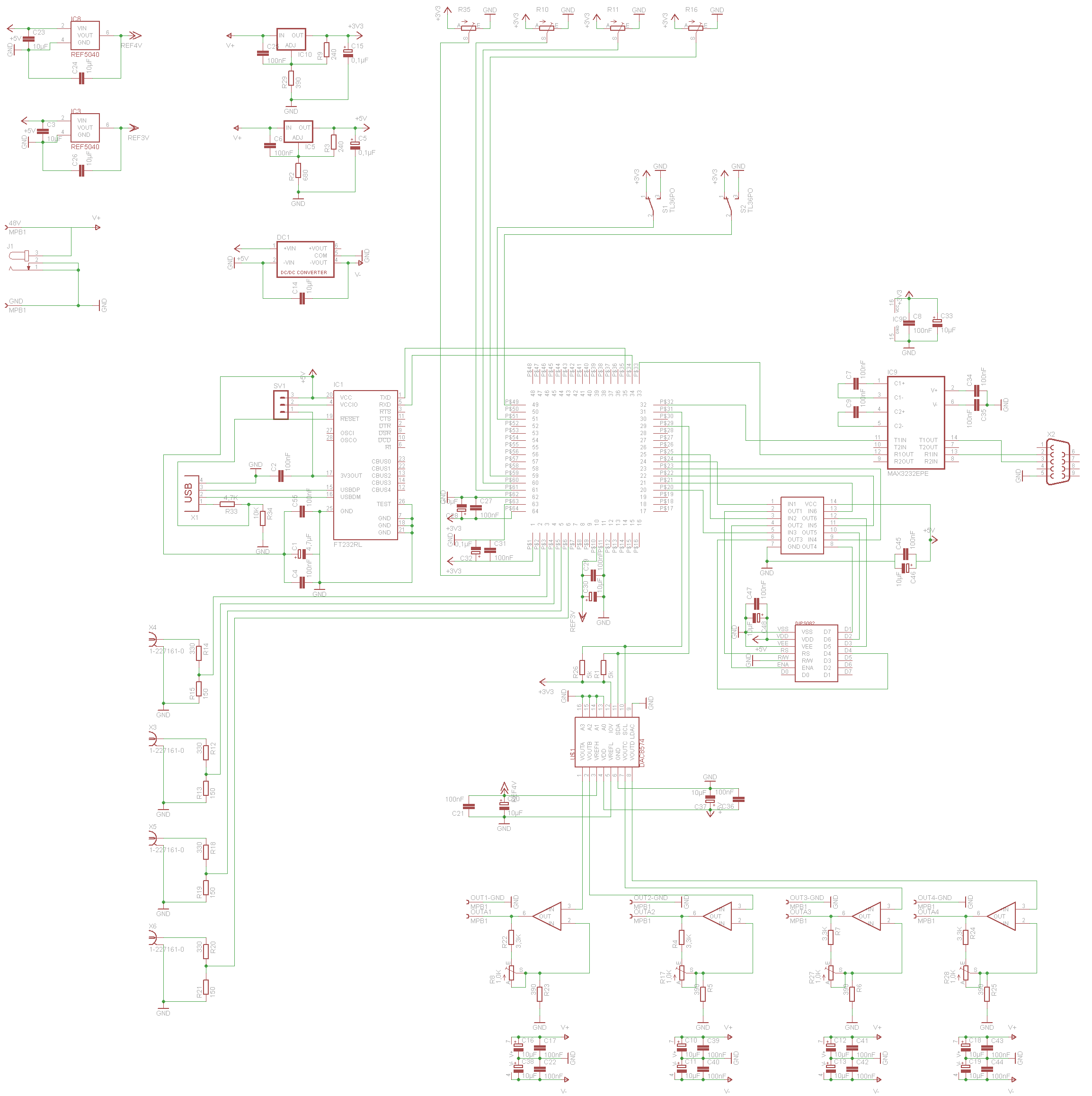

Ich habe an einen 5 Volt anschluss 20V gelegt. Fragt nicht wie das
passiert ist. ich könnte kotzen.
Meine Frage ist jetzt wie ich am besten vorgehe.
Glaubt ihr es sind nur die Bauteile kaputt, die an den 5 Volt waren oder
auch die "dahinter". Ich hatte sowas wie 5V->Ref->Dac. Ist der DAC jetzt
auch kaputt??

ich hab mal den Schaltplan angehängt. Ohh ich könte so kotzen. Der
mikrocontroller hat auch was abbekommen.
> auch kaputt??
Die REF5040 können 18V Maximum - das könnte mit etwas Glück gerade noch
gut gegangen sein.
Bei dem 3,3V-Regler hast du vorsorglich keinen Typ angegeben.

Gast #2483112
hi,
also anstelle des LM317HV, der 5 Volt erzeugt, habe ich eine variable
Spannungsquelle angeschlossen, da der zu heiß wurde.
OP sind OPA445, also die sollten es definitiv überlebt haben.
der Verstärker vor dem display ist kaputt (da fehlt ein stück G)
Die REFs sind auch kaputt.
Ich frage also hauptschächlich wegen DAC und FT232
