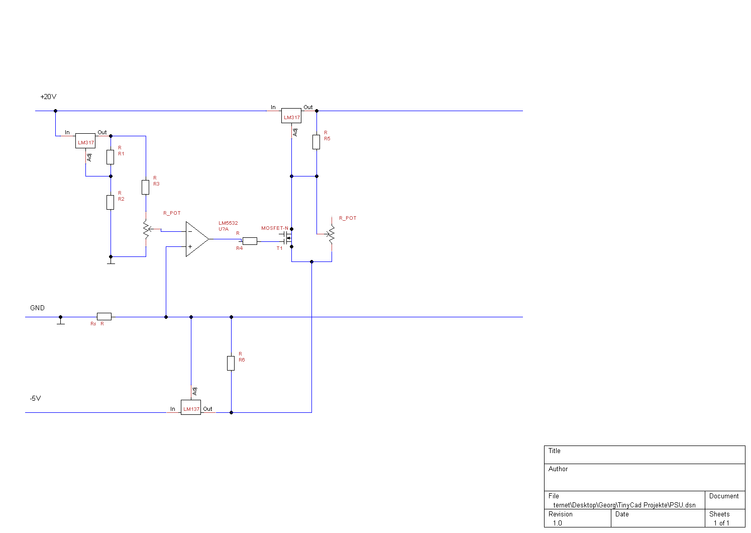

Guten Abend allerseits!
Vielleicht könnt ihr mir sagen, ob ich mit dem geplanten lm317-basierten
Regler ungefähr richtig fahre. Es soll eine Spannung bis 0V geregelt
werden können, die Strombegrenzung würde dann auch über den 317-Baustein
laufen, weil ich immer wieder les, dass hintereinander gesetzte Regler
sich ggs. aufschaukeln.
Der Plan ist grob, es fehlen etwa Stützkondensatoren und ich habe noch
keine Werte für die Widerstände eingetragen, aber ich denke, dass sich
der Grundgedanke trotzdem erschließt. ;)
Danke euch für Antworten!
Gast #4685411
Leon schrieb:
> Doch so viele!
> OOch, irgendwer wird mir doch helfen können -.-
Du hast da eine Regelschleife mit dem Stromregel-OPV, einem
spannungsverstärkenden Mosfet und dem spannungsverstärkenden
Spannungsregel-OPV in der geschlossenen Schleife. Ich würde sagen: das
ist ein Oszillator, aber keine stabile Regelschaltung.
Bau es auf oder simuliere es.
Gast #4685420
Naja, ließe sich die Oszillation vllt. vermeiden, indem ich nen
Kondensator etwa in den Regelkreis für die Strombegrenzung setze?
Diese wäre dann halt nich mehr so flink...
Gast #4685433
Technischer Stand von 1986.
Poti für Spannungseinstellung darf keine Unterbrechungen, auch
kurzzeitige, verursachen, damit die Ausgangsspannung nicht ansteigt und
z.B. Schaltkreise in den Halbleiterhimmel schickt.
Besser klassisch mit zwei OPV (einer für die Spannung und einer für den
Strom und Längsregler.
Gast #4685442
In Ordnung, ich werde dann wohl auf frei verfügbare Pläne zurückgreifen.
Mir kam die Vorstellung so reizvoll vor, eine Regelung bis 0V und dann
noch über nur einen 317 zu mache... aber es wird ja tatsächlich seinen
Grund haben, dass man das nicht macht, wie ihr erklärt habt.
#4685948
Wenn es schon unbedingt ein IC-Regler sein muss (die sind
für einstellbare Netzgeräte nicht besonders gut geeignet),
nimm wenigstens ein L200-IC. Da ist schon ein Stromregler
drin. Zur Einstellung des Stroms sollte man allerdings
einen Stufenschalter und kein Poti verwenden.
