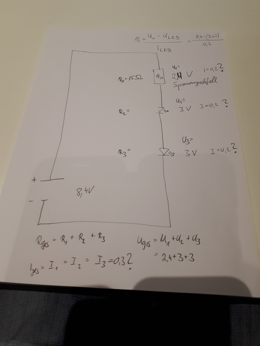

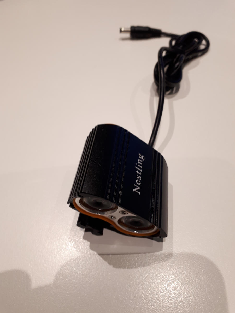

Moin zusammen,
ich möchte einen Scheinwerfer etwas umbauen.
Ich möchte gern an diesen diesen Scheinwerfer einen Schalter mit
Lenkradtaster anbauen, so daß ich das Licht vom Lenker vom Bike aus
bedienen kann.
Welchen Vorwiderstand muß ich denn nun anlöten, damit mir die
High-Power-Leds nicht durchbrennen?
Spannung Batterie ist 8,4V.
Die Steuerelektronik hat die Modi, low, medium und high. Und dann noch
flashen. Habe das Teil im Betrieb gemessen, dann lagen am Ausgang immer
6V an, die dann langsam immer weniger wurden. Wieso? Ich hätte konstant
sagen wir mal 4,5; 5,5 und 6,5 oder so erwartet.
Wie viel Spannung darf ich denn nun dem kleinen Schätzchen zumuten?
Wenn ich also ohne die Elektronik eine Spannungsquelle anschließe, dann
brauche ich doch 6V für die LEDs und 2V muß ich als Spannungsabfall
vernichten, richtig?
Welche Stromstärke darf ich denn zugrunde legen?
Was geht denn maximal durch die High Power LED durch?
Anbei noch ein Foto von der LED.

Die LEDs bestimmen die Spannung, bei 2x~3V halt ~6V. Die Spannung sinkt
langsam ab, weil sich der Akku entlädt und dabei der Strom abnimmt. Die
Akkuspannung ist nicht konstant 8,4V.
> Ich hätte konstantsagen wir mal 4,5; 5,5 und 6,5 oder so erwartet.
Die verschiedenen Helligkeiten werden mittels PWM gemacht, nicht mit
verschiedenen Spannungen.
Ja.
Datenblatt lesen.
Soviel bis die Bonddrähte verdampfen.
Seit wann hat eine Batterie nur 1 Spannung. Sinkt nicht auch bei deiner
Batterie die Spannung während des Entladens, und soll die LED nicht egal
bei welchem Ladezustand immer mit Nennstrom versorgt werden ?
Ist dein "Scheinwerfer" nicht vielleicht vom Fahrrad und für
Fahrrad-Dynamobetrieb gedacht, also aus einer 500mA Stromquelle zu
versorgen mit Maximalspannungsbegrenzung auf 6V für's Rücklicht ?
Klar passt Spannungsquelle Batterie nicht mit Stromquelle Dynamo
zusammen.

@ Matthias (Gast)
Tja, das wollen viele.
>bedienen kann.
Hat die Lampe schon einen Taster für sowas? Dann muss man den nur
verlängern und an den Lenker legen.
Gar keinen, denn so eine Lampe hat einen Schaltregler, welcher den Strom
unter verschiedenen Bedingungen konstant hält, siehe LED. Da kann
man nicht einfach planlos drin rum pfuschen.
So das du mit dem Strom unterhalb bleibst was der Hersteller
in seinem Datenblatt als Maximum angibt.
Mit dem Ohmischen Gesetz kannst du das ausrechnen.

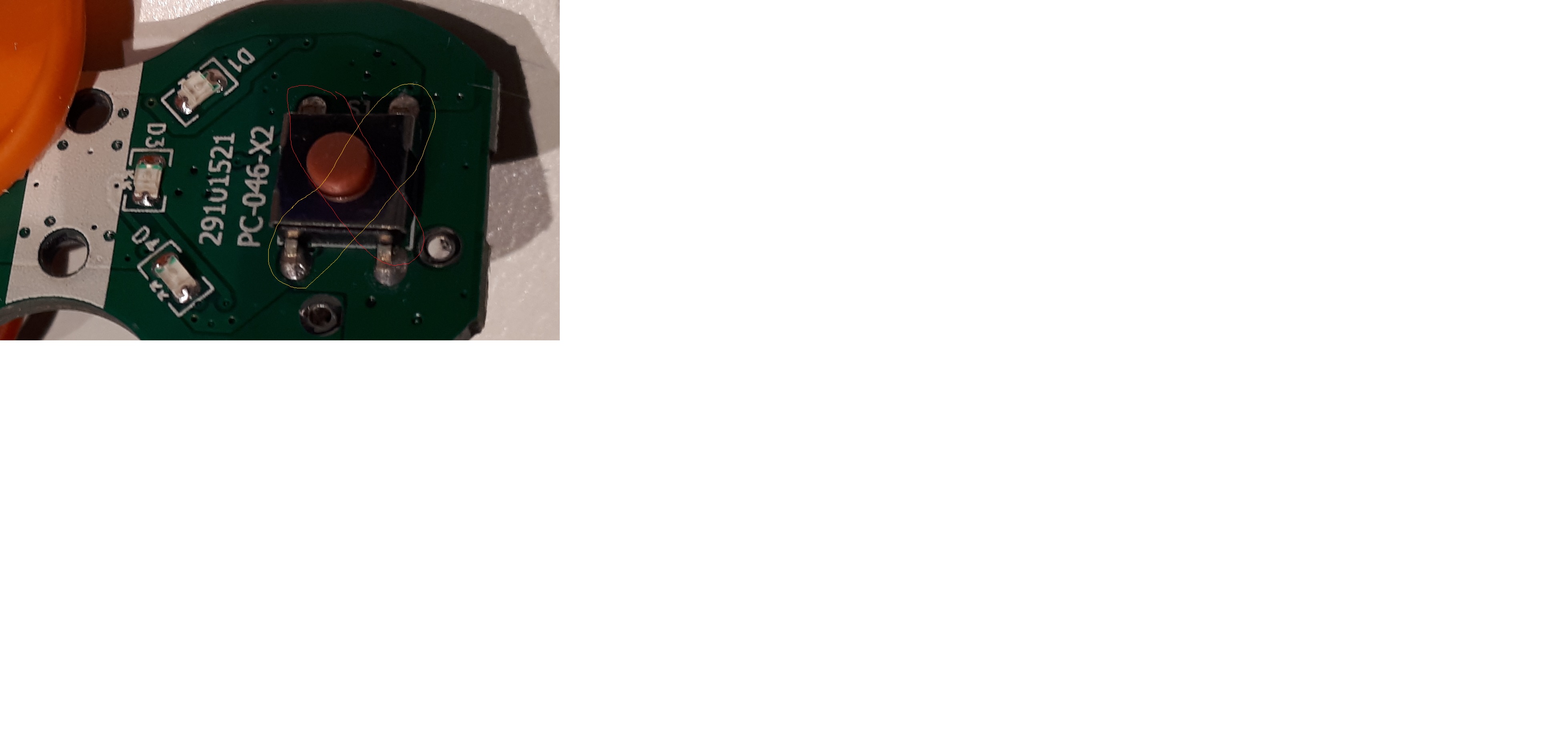

habe jetzt mal ein Foto gemacht von der Platine von hinten.
Da ist ein Microschalter drauf.
Der heißt PC-046-x2
An meinem Rad habe ich einen Schalter und einen Taster. Sind insgesamt 4
Kabel, 2 für Taster, 2 für Schalter.
Ich will jetzt nicht ohne fachkundigen Rat den Microschalter einfach
ausbauen. Kann ich den so austauschen?
Ein kluger Rat wäre nett..
Gruss
Matthias
So,  hi zusammen.
ich nochmal.
Hab noch ein bischen gefummelt mit Drahtbrücke.
Siehe Anhang.
Immer wenn ich diagonal eine Verbindung herstelle kann ich die Leuchte
schalten...
Dann sollte ich doch diagonal einen Taster anlöten können, gell?
Gruss
Matthias

Wichtig ist, was die LED's für einen Nennstrom habem. Aber achtung !!!,
es gibt meist in den Datasheet's die Angaben von Current und dazu
absolut max. Richte Dich nach den Current Angaben, und evtl. etwas
drunter bleiben.
Angenommen die LED's haben 3,0 V und einen Strom vom 100 mA , dann z.B.
wie folgt:
Deine 8,4 V - (2x 3,0 V = 6,0 V) = 2,4 V.
2,4 V / 0,1 mA =  24 R (24 Ohm) Vorwiderstand.
Dies ist eine Beispielrechnung, nur zur Demonstration. Nicht dass die
Besserwisser, ähm tschuldigung, Professoren sich hier angekratzt fühlen.

ich nochmal.
Hab noch ein bischen gefummelt, mit einer Drahtbrücke.
Immer wenn ich den Mikrotaster diagonal überbrücke geht die Funzel an.
low, medium, high, aus.
Da könnte ich doch dann die 2 Strippen des Tasters anlöten, gell?
Liege ich da richtig?
Danke und Gruss
Matthias
Bei den meisten Tastern dieser Bauart geht es auch, wenn man gerade
brückt. Der Taster hat eigentlich nur zwei Anschlüsse, die zur Erhöhung
der Stabilität auf vier Kontakte geführt sind (jeweils zwei paarweise
verbunden).
