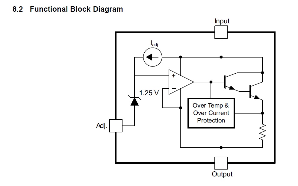

Habe ausversehen die Frage in der falschen topic gestellt, so Stelle ich
sie hier:
gerade stelle ich mir die Frage, mit was der Komperator im LM317 die
Spannung vergleicht.. Na klar, mit der 1,25 Z-diode.. aber laut
Blockschaltbild liegt ADJ in reihe zur dieser Z-diode. Also ändere ich
doch laut diesem Plan meine Referenzspannung, wenn ich eine Spannung
ADJ, zuführe..
Quelle: https://www.ti.com/lit/ds/symlink/lm317.pdf?ts=1653372524850
Wobei der OPV auch kein komperator darstellt… welche Schaltung stellt
der denn da?
Direkt Sinn gemacht hätte es für mich, wenn am + Eingang 1,25V Anliegen
würde und am - Eingang dann die Adjust Spannung. Und der OPV als
Komperator.. aber so, erklärt es sich mit nicht.
Vielleicht habe ich auch gerade einfach einen Hänger :D
Edit: ja, das habe ich auch. Ich habe die Frage fix umformuliert.
> der denn da?
Wenn es ein Komparator wäre, dann könnte der Regler am Ausgang nur
nichts oder volle Pulle. Wäre dann für eine Regelung nicht so prall.
Der Ausgang ist auch analog und kennt zwischen "Flaute" und "Volle Fahrt
voraus" auch sämtliche Schritte dazwischen.
Operationsverstärker verfolgen eigentlich nur einen großen Lebenstraum:
Keine Spannungsdifferenz zwischen den beiden Eingängen. Und um das zu
erreichen, hat er seine Ausgangsspannung. Diese Spannung stellt er so
ein, dass die Differenz an den Eingängen 0 ist.
So funktioniert auch ein Komparator: Es gibt keine Rückkopplung, die die
Eingangspannungen verändert, dadurch bleibt dem OP nur voll aufdrehen
oder komplett dicht machen den Ausgang.
In der Schaltung vom LM317 gibt es aber eine Rückkopplung. Die
Ausgangsspannung ist mit dem negativen Eingang verbunden. Dadurch kann
es eine Ausgangsspannung geben, bei der die Eingänge eine Differenz von
0V haben.
Wenn ADJ auf GND liegt (einfachste Anwendung ohne ext. Spannungsteiler),
liegen am positiven Eingang 1.25V (tun sie sonst auch, ab er so ist es
leichter zu verstehen). Wie hoch muss nun die Ausgangsspannung (=
negativer Eingang) sein, damit die Eingänge keine Differenz mehr haben?
Genau, 1.25V. Damit gibt der Regler 1.25V aus und versucht, durch
Nachstellen des Ausganges diese Spannung zu halten und bei
Laständerungen gegenzusteuern, damit an den Eingängen des OPs immer eine
DIfferenz von 0V liegt.
Ein OPV regelt solange nach, bis seine Eingänge 0V Differenz haben. In
diesem Fall also, bis ADJ um 1,25V negativer als OUTPUT ist.
Legt man ADJ auf GND, kommen also 1,25V raus. Und mit einem
Spannungsteiler an ADJ entsprechend mehr.
