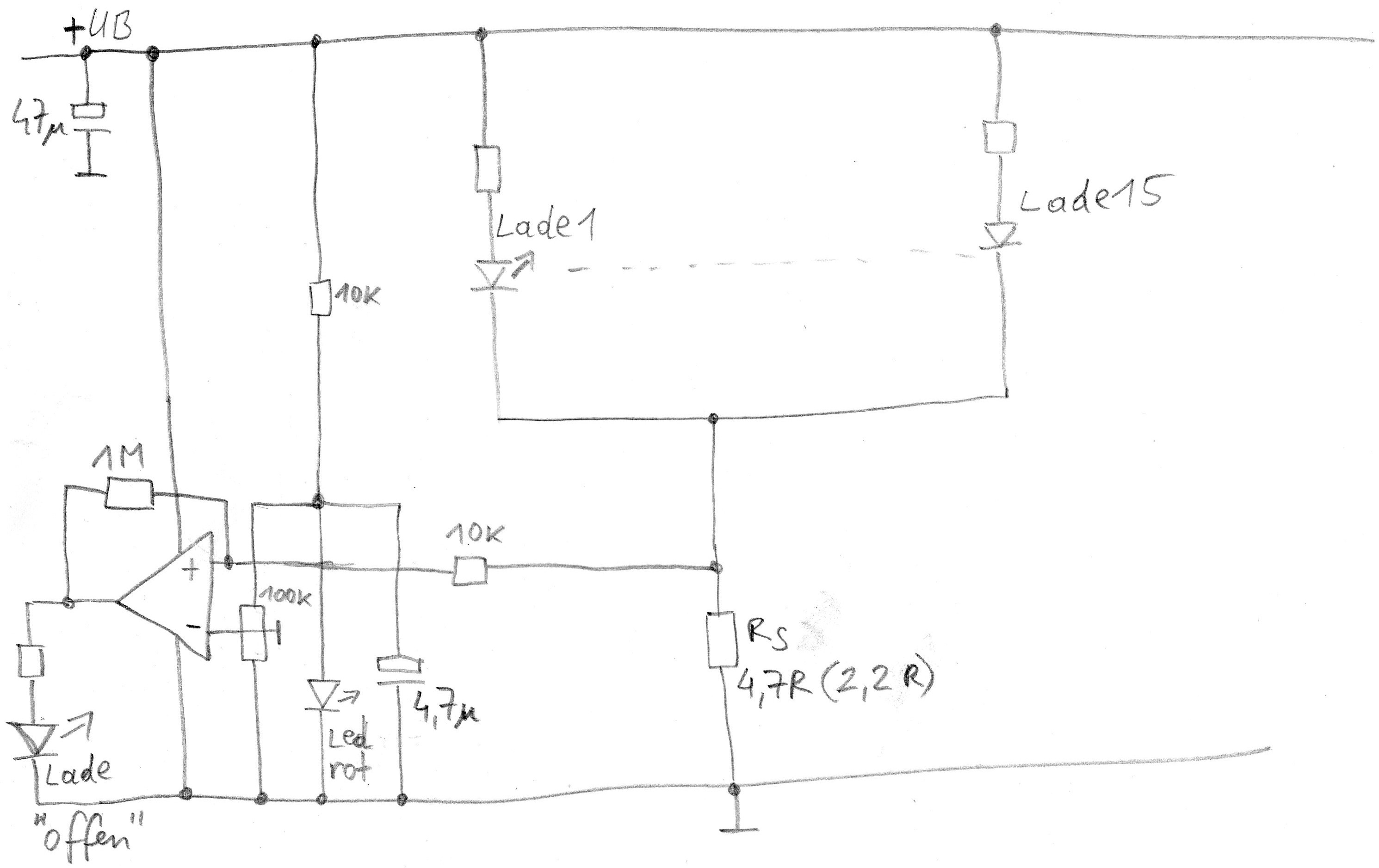

Mich interessiert: Wie sieht eine Schaltung zur Überwachung einer "nicht
ganz geschlossenen" Schublade aus? Mit dem Multimeter einfach zu machen,
aber gemessen am Aufbau "Reed-Relais+Magneten mit LEDs" wäre mir etwas
einfacheres lieber. Nur ich komme nicht drauf.

Einfache Schaltung:
Über Rs steht bei nur einer offenen Lade eine Spannung an,
die über den Schmitt-Triger (Komparator) mit der stabilisierten
Spannung durch die Led (rot) und dem Poti 100K am Minuseingang
des OP verglichen wird...
Fließt der minimalste Strom, dann leuchtet am Ausgang des OP
die Led, sind alle Laden zu und alle Beleuchtungen aus, dann
verlischt die Anzeigeled...
Ich hoffe, das hilft Dir...
Mani

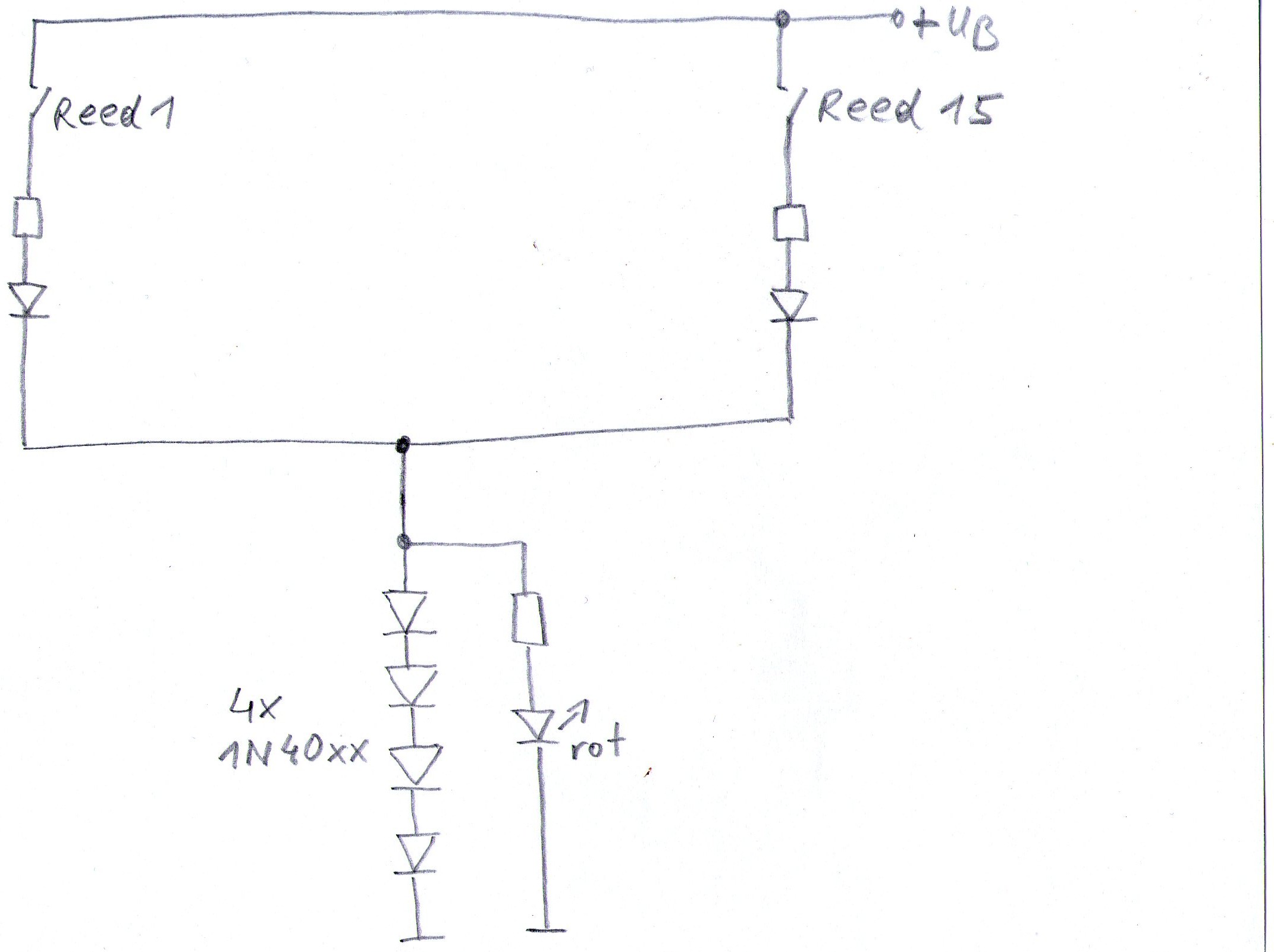

Martin E. schrieb:
> Ein 220V Netzteil, das 12V 2A DC liefert, danach
> ein LM1084 ADJ - Platinchen, das konstant seine 9V liefert
Du brauchst doch kein IC um eine LED anzuzünden. Ein simpler Widerstand
reicht völlig.
Was die Überwachungsschaltung angeht, würde ich den Reedkontakt einfach
mit einer grünen LED (evtl zusätzlicher Vorwiderstand damit das nicht so
hell ist) überbrücken.
Das grüne Lämpchen leuchtet dann, wenn die Schublade zu ist.
P.S.:
Die andere Geschichte, -LED leuchtet- wenn irgend ein Strom aus dem
Netzteil fliesst, kann man mit einem einzelnen Transistor lösen.
Einen solchen Aufwand, wie e-doc zeigt, braucht man nicht.

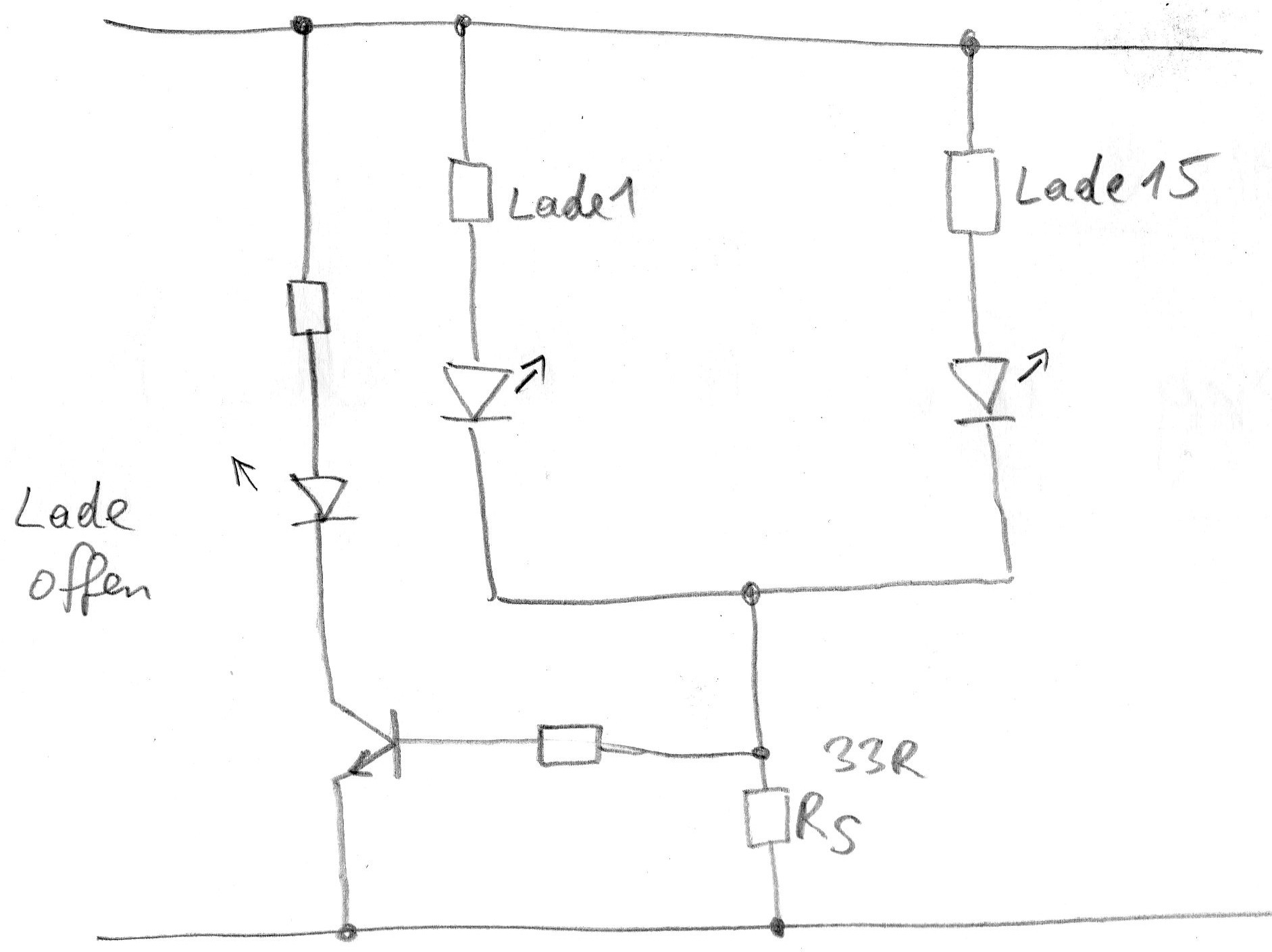

#4498636

Mani W. schrieb:
> Hast schon recht...
> Man könnte statt Rs auch einen zusätzlichen Reed-Kontakt mit
> entsprechenden A-Windungen schalten...
Danke, für beide Schaltungen!
Die zweite hab ich mal auf dem Breadboard nachgebaut. Hier muss ich aber
die Widerstände entsprechend genau wählen, damit es auch klappt.
Ein paar 741er und andere Dinger sollten noch rumliegen, ich weiß eh
nie, wofür ich die hernehmen soll. Daher ist dein erstes Beispiel zwar
komplizierter, aber es kommt mir auch fehlersicherer vor, weil es
wirklich auf "Strom: Ja oder Nein?" prüft.
vg,
Martin_Et
Wenn Du den 741 verwendest mit nur Masse und +UB, dann geht der
Ausgang nur bis auf ca. 1,8 Volt herunter (Ausgang Low), in
diesem Fall müsstest Du noch eine Z-Diode (Bsp. 2V7) vor die
Led schalten, oder Du nimmst andere OPV...
Ich arbeite am liebsten mit dem 324, der hat 4 OPV im Gehäuse...
Aber es gibt ja genügend andere und auch Komparatoren im 8Dil Gehäuse...
Mani

Martin E. schrieb:
>> P.S.:
> Ist aber durchaus lehrreich. Und bei einem Transistor: Es rechnet sich
> mit den Widerständen schwer: Pro Schublade sind es drei LEDs, die
> parallel geschaltet sind. Fällt eine LED aus ==> Strom ändert sich.
> Öffnet man zwei Schubladen ==> Strom ändert sich. Schließen 3 Schubladen
> nicht richtig ==> wieder was anderes.
Nein, das ist überhaupt nicht kompliziert.
Du brauchst nur einen npn-Leistungstransistor, dessen zulässiger
B-E-Strom höher ist als der maximale Summenstrom der LEDs.
Den legst du in die Minusleitung, so dass der Strom von den
Beleuchtungen in die Basis läuft. Emitter an Minus vomm Netzteil.
In die Kollektorleitung kommt die Melde-LED mit ihrem geeigneten
Vorwiderstand.
