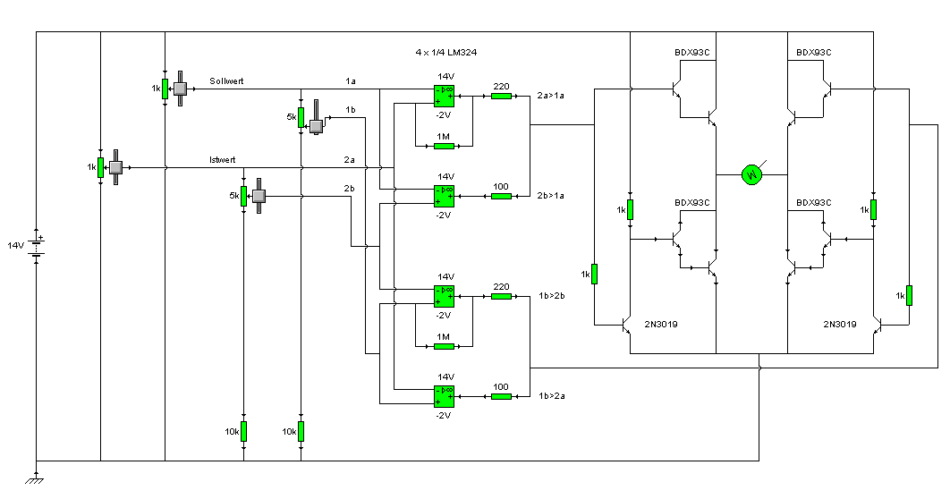

Guten Abend.
Dies ist mein Entwurf einer Schaltung zur Steuerung eines
Scheibenwischermotors als Servo.
(2 Potis liefern Soll und Istspannung, je Seite 2 Komp(LM324)
vergleichen in 2 Stufen und steuern den oberen Darlington
(Spannungsfolger).
Der Untere schließt den Motor kurz,um ihn schnell zu stoppen, wenn der
Obere auf Null fällt, also das Ziel erreicht ist.
Dazu hätte ich 2 Fragen:
1. kann ich für Unten auch MOSFET's benutzen und gehts dann schneller?
2. wie wird denn eigentlich der Rückkoppelwiderstand (hier
1MOhm)bestimmt?
(Das Bild in der Anlage ist ein Screenshot von CrocoClips, sollte aber
lesbar sein)

Die Ansteuerung der Brücke könnte zum Abrauchen der BDX93C führen, denn
Du verhinderst mit deiner Schaltung nicht, dass im ungünstigen Fall
sowhl der obere als auch der untere BDX93C leitend werden kann und ein
sogenannter "Shoot-Through" stattfindet, der die 14V schlichtweg
kurzschließt. Dabei sterben die Darlingtons schlichtweg, wenn es sich
bei den 14V z.B. um einen potenten Akku handelt.
Du solltest evtl. noch mal nach gängigen Brückenschaltungen und -treiber
recherchieren.
Bei 14V bietet es sich u.a. an CMOS-Logik (z.B. RS-Flip-Flops) für die
Ansteuereung der BDX93C zu verwenden.
Durch die Ansteuerung mittels RS-Flip-Flops benötigst Du auch nur noch
die Hälfte der von Dir verwendeten OpAmps.
Vergiss auf keinen Fall später parallel zu dem Motor einen Kondesnator
zu schalten (im Idealfall direkt an den Motoranschlüssen angelötet), der
Dir die unvermeidlichen Spikes - der Motor ist ja eine (große)
Induktivität - kurzschließt, damit Dir nicht die BDX93C wegen
Überspannung sterben wie die Fliegen.

Überlege dir auch, ob es nicht sinnvoller ist, die beiden diagonal
gegenüberliegenden Endstufen anzusteuern. So verhinderst du ein etwaiges
Shoot-Through zuverlässig. In klein habe ich das mal hier skizziert:
Beitrag "Re: RC-Servoelektronik für DC-Motor"
Der Vorteil bei MOSFet ist, das sie eine interne Diode in Sperrichtung
besitzen und deswegen die o.a. Spannungspitzen an sich vorbei und in die
Betriebsspannung leiten. Hier sind ein paar dicke Elkos sinnvoll, die
die Spitzen dann wegschlucken.

Zunächst:
Danke für euer Engagement.
Hier noch einige Bemerkungen:
Die Schaltung soll einen Scheibenwischermotor treiben. Diese Motoren
haben einige Vorzüge, sie sind billig, robust, leicht zu montieren,
laufen langsam bei hohem Drehmoment und sind selbsthemmend, aber, sie
haben ein hohes Schwungmoment. Damit die nun aber schnell stoppen, wenn
sie am Ziel sind, müssen sie effektiv kurzgeschlossen werden.
Deshalb mein ungewöhnlicher Ansatz einer H-Brücke mit auch unten ein
NPN.
Der Durchschuß ist dadurch verhindert, daß der Untere BDX über 0.7 Volt
Ansteuerspannung bereits durch den 3019 seiner "Basis" beraubt wird und
sperrt, wobei der Obere erst ab 1.4 Volt anfängt zu leiten.
(Freilaufdioden sind in den BDX übrigens auch vorhanden).
Gratwanderung: Ein Kondensator über dem Motor müßte beim Kurzschließen
ja zusätzlich zur EMK auch noch entladen werden???
Damit das Entladen nun schnellstmöglich passiert, eben meine Frage:
Würde das mit einem MOSFET unten schneller und/oder konsequenter zu
machen sein?
Immerhin hat ein BDX immer noch 0,6 V Koll.-Spannung im
durchgeschalteten Zustand.( Gut, die Gegenseite ja auch...)

Natürlich sind die Spikes vermeidbar. Nach dem Induktionsgesetz
entstehen sie, wenn sich der Strom durch die Spule abrupt ändert. Schon
eine Freilaufdiode (bei Gleichspannungsbetrieb) oder ein Snubber
verhindern diese abrupte Stromänderung und damit gefährliche
Induktionsspitzen. Zwei Zenerdioden in Serie, die bei übermäßiger
Spannung anfangen zu leiten, sind ebenfalls zur Begrenzung geeignet.

Katastrophenschaltung.
Der LM324 an 14V liefert 12V und die BDX93 kosten nochmal 2V, bleiben 8V
für den Motor, der Rest ist Verlust und der ist bei den vielen Ampere
die ein Scheibenwischermotor zieht erheblich. D.h. deine Transistoren
werden heiss und brauchen grosse Kühlkörper.
Zudem funktioniert der Mischung der LM324 Ausgänge über die 220 100 Ohm
Widerstände nicht. Da muss eine ganze andere Verknüüfungsschaltung hin.
Rechne bei Scheibenwischermotoren mit erheblich höherem Anlaufstrom als
Nennstrom, wie viel musst du messen (Betriebsspannung/Innenwiderstand =
Anlaufstrom) und dafür muss die ELektronik ausgelegt sein.
Ausserdem: Servos sind Regler und sollten keine EIN/AUS Regler sein mit
overshott, sondern ordentlich regeln, als muss eine PID Characteristik
rein.
Und Freilaufdioen müssten an die Transistoren auch noch dran.

Das sehe ich so nicht. Der untere sperrt, so bald die Ansteuersannung
des vorgeschalteten Transistor über 0.7V liegt, der obere leitet erst,
wenn seine Ansteuerspannung über 1.4V liegt, shoot-tru sollte effektiv
verhindert sein in der Schaltung.

Damit, wenn der Motor eingeschaltet wird, erst mal ein Kurzschluss den
Transistorstrom hochtreibt ? Wie dumm. Eine richtige Entstörung am Motor
blockiert mit Drosseln den Strom, der durch die Kondensatoren dann
fliessen würde.

OP
Mea culpa..
Hab das durcheinander gebracht:
Am Anfang waren das BDW 93, später dann BDX 53 im TO 220.
Sorry...
Hab die Schaltung seit 20 Jahren störungsfrei in meinem Boot in Betrieb.
Bin aber immer versucht die Positionier-Genauigkeit zu verbessern, weil
die 2 Dieselmotoren am ruhigsten laufen, wenn sie mit gleicher Drehzahl
laufen. Daher auch diese Diskussion jetzt hier.

Helmut H. schrieb:
> Könnte durch einen MOSFET der Stopp schneller gemacht werden und dadurch
> die Hysterese enger werden?
Nein, sowohl MOSFET als auch Bipolartransistor sind ERHEBLICH schneller
als der Motor.
Man braucht, wie schon erwähnt wurde, eine ordentliche Regelelektronik
mit PID Characteristik statt der dummen Elektronik die nur wie ein
Schalter funktioniert.
