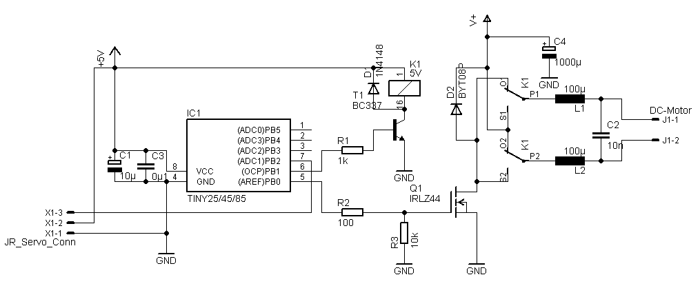

Für ein Projekt von mir (U-Boot) brauchte ich eine Schaltung, die einen
Motor mit hoher Stromaufnahme vor- und rückwärts laufen lassen sollte,
geregelt durch PWM. Eine H-Brücke kam hier nicht in Frage, da ich keine
P-Kanal Logiklevel FET für hohe Ströme parat hatte.
Der Tiny bekommt ein Standard RC Servo Signal vom Empfänger. Liegt
dieses um eine Pulsdauer von etwa 1500µs (Neutralstellung), passiert
nichts. Wird der Puls kürzer ( Joystick ziehen -> U-Boot taucht), wird
zuerst das Relais aktiviert und dann der Motor mit etwa 240 Hz PWM
angesteuert - die PWM wird dabei stärker, je kürzer der Puls ist.
Schiebt man den Joystick nach oben (-> auftauchen), bleibt das Relais
inaktiv und der Motor wird mit wachsender PWM angesteuert.
Da es sich hier um die Ballastpumpe fürs U-Boot handelt, ist eine
Ausfallsicherung vergesehen. Beim Ausbleiben des Servosignals wird der
Motor ohne Relaisaktivierung auf halbe Kraft geschaltet zum Auftauchen.
Als Spannungsquelle V+ dient eine Parallelschaltung von 4*18650 Li-Ion
Zellen, während Tiny und Relais normal vom RC Akku (+5V) gespeist
werden. Die Ballastpumpe hier ist eine Zahnradpumpe mit etwa 3V DC und
bis zu 4 Ampere Stromaufnahme.
Wie immer benutze ich AVR Studio 4 zum Kompilieren, es sollten wenige
Anpassungen für andere IDE nötig sein. Der Tiny wird auf 8MHz mit
internem RC - Oszillator gefused. Da der MC im Auslieferzustand die
gesetzte CKDIV8 Fuse hat, reicht es, diese zu löschen.

Schönes kompaktes Projekt, ich würde noch einen Elko zwischen V+ und GND
spendieren um dem pulsförmigen PWM abzufangen und einen 100k Widerstand
vom Gate nach GND damit der MOSFET aus ist wenn der uC nach RESET noch
nicht initialisiert ist.
OP (Firma: matzetronics) #4463890
Beides gute Tipps, tatsächlich ist ein fetter Elko an V+ (1000µF/10V),
den ich vergessen habe, einzuzeichnen. Mache ich aber sofort, ebenso wie
den Pulldown am Gate. Siehe Anhang

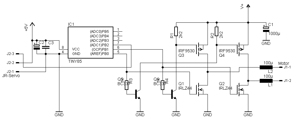

Hier jetzt die Variante für Motoren mit höherer ( 9V < V+ < 18V)
Versorgungsspannung. Eine klassische H-Brücke mit etwa 6-10A
Treiberstrom. Die IRLZ44 könnten wesentlich mehr, aber für die IRF9530
ist bei 14A Schluss.
Eingangssignal ist wie im ersten Beitrag ein normales RC Servosignal. V+
darf die maximale Ugs der P-Kanaler (+/-20V beim IRF9530) nicht
überschreiten.
Das Dings ist also ein normaler Fahrtenregler.
Wichtig hier ist der Elko an V+. Eine Freilaufdiode geht hier ja nicht
wirklich und die Bodydioden der MOSFet leiten die Gegen-EMK dann über
sich hinweg - in V+. Also schön abblocken und alles niederohmig mit
dicken Bahnen oder Drähten bauen.
Unterschiedlich ist das Notfallverhalten - hier wird der Motor einfach
nur gestoppt.
Da sich immer noch die meiste Peripherie auf dem Tiny langweilt, werde
ich mit einem Poti am ADC auch nochmal ein Proportionalservo
implementieren - praktisch eine Nachbildung eines echten Servo IC wie
dem NE544 oder dem M51660, die ja langsam schwer zu bekommen sind und
nicht sehr viel Strom liefern können. Überstrommessung wäre auch noch
schön.

Da hatte ich doch die Failsafe Routinen in beiden Projekten nicht
richtig durchdacht - ich musste die Strategie dafür deutlich ändern.
Nun funktioniert es so, das die ISR bei der Pulslängenmessung einen
Plausibilitätscheck macht und bei guten RC Pulsen eine Variable
hochzählt und bei Blödsinn diese Variable (good) auf null setzt.
Erst wenn es mehr als 50 gute Pulse (1 Sekunde) gibt und kein Timeout,
wird das Signal als gültig akzeptiert.
Das klappt jetzt recht brauchbar. Anbei die neuen Sourcen für die
Relais- und die H-Brückenvariante.
