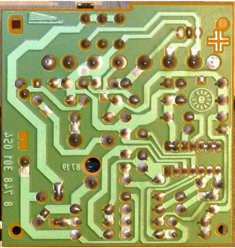

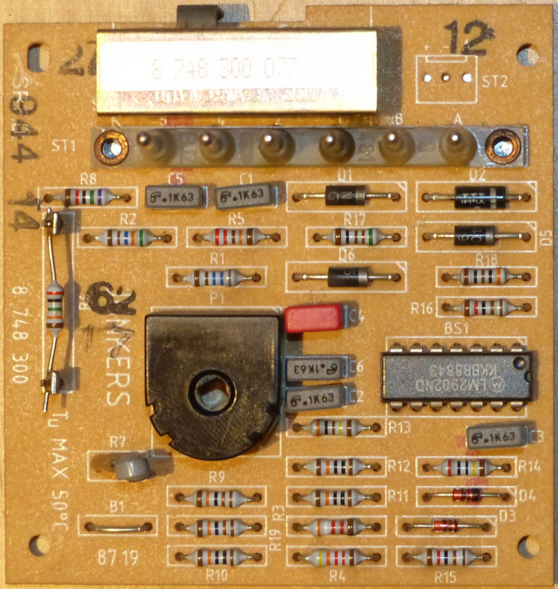

ich habe mal aus Interesse ein altes Raumthermostat für eine Junkers
Gastherme analysiert und simuliert.
Die Therme wird über eine "Stetigregelung" (1-2-4) gesteuert, lt.
technischen Daten ist das 2,5 - 24V.
Vielleicht kann jemand was damit anfangen...
Noch einige Infos:
- der Screenshot der PCB-Rückseite ist schon passend gespiegelt
- anstelle des 4-fach OPV LM2902 habe ich LM324 eingesetzt
- der NTC ist mit 150k beschriftet, hat also 150k @25°C
- die Dioden 1N4005 habe ich in der Simulation durch 1N4004 ersetzt
- Die Z-Diode ist eigendlich eine ZY33 (vermutlich Schutzfunktion)
Gruss,
Markus

Hallo Markus,
entweder kannst Du Dich anmelden, oder mir auch so eine PM senden.
Ich habe meine Therme mit einem neuen Lüfter "wiederbelebt".
Ich habe sogar ein Orginalersatzteil für das 30jahre alte Ding gefunden.
War nicht billig, aber preiswerter als ein Komplettaustausch.
Jetzt wurde mich interessieren, wie Du das gelöst hast.
Zumal bei mir ein TRQ21 (ohne W) werkelt, und die ganze Mimik
mindestens doppelt so groß ist.
Therme ist "ausserhalb" und nur über ein 2x2 0,4² mit dem Innenraum
verbunden.
Ich würde gerne mit Dir "fachsimpeln", jedoch geht das nicht, da Du
nicht angemeldet bist.
Gruss Asko
