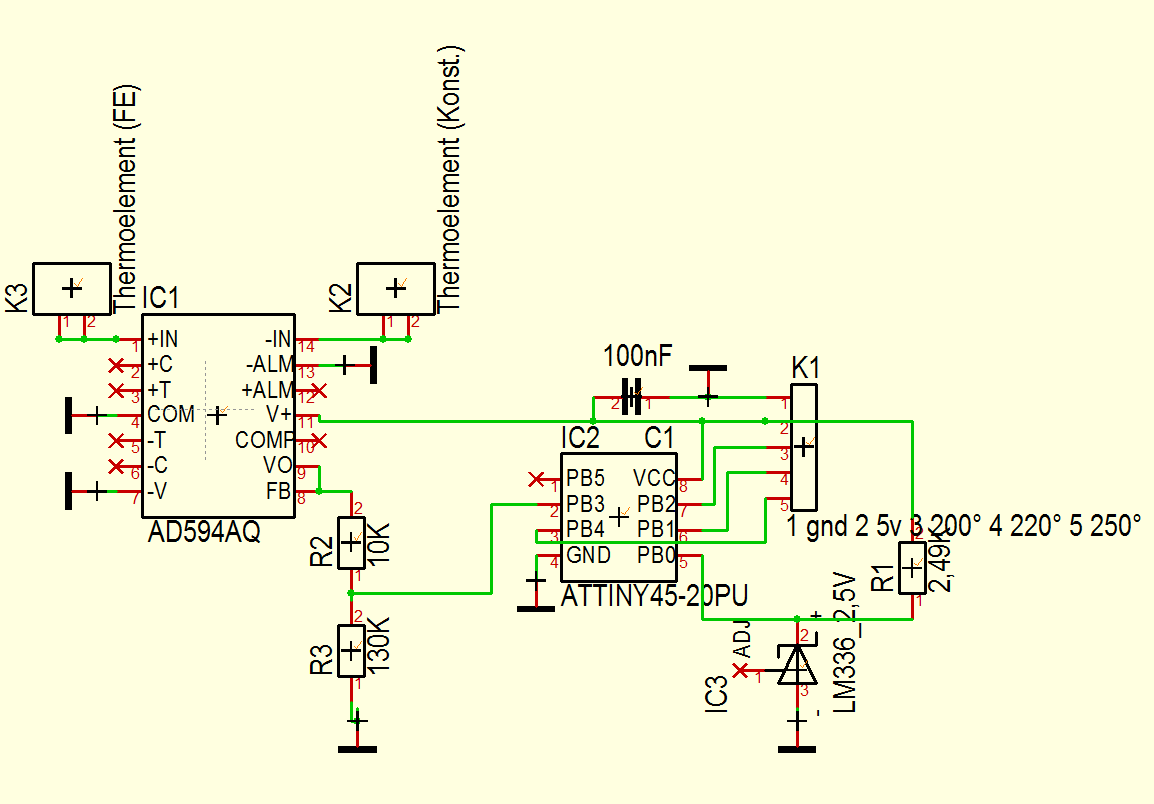

für ein Diy-Heißluftgerät soll die Temperatur mit einem J-Thermoelement
gemessen und in drei Schwellwerte aufgeteilt werden.
Damit die Schwellwerte eingestellt werden können soll die Auswertung der
Spannung mit einem Attiny45-20PU erfolgen (habe ich da).
Den schwierigen Part übernimmt ein AD594, der ist zwar sündhaft teuer,
aber wenn er dafür anständig funktioniert soll es mir das wert sein.
Die ausgehende Spannung (10 mV/°C) wird vorsichtshalber mit einem
Spannungsteiler von maximal 2,5V Soll auf 2,3V begrenzt, da ich
vermeiden möchte, dass im Fall einer thermischen Trägheit die Spannung
für den ADC im Vergleich zum ARef zu groß wird. (ARef = 2,5V vom LM336)

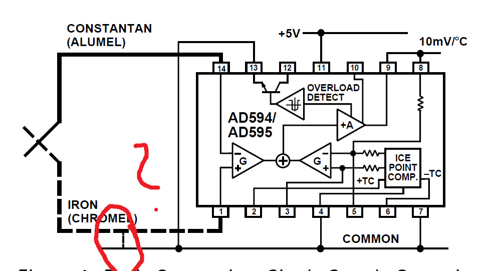

Ich hoffe ich habe das Datenblatt des AD594 gelesen. Ein Punkt ist mir
nicht ganz klar. Da ist bei der Application Note mit Single Supply eine
gestrichelte Linie eingezeichnet. Ist das jetzt eine Verbindung auf GND
oder nicht?
(Seite 4, siehe Screenshot)
Zusätzlich habe ich dem AD594 und dem Attiny noch einen 100nF-Kerko
spendiert.
Das Datenblatt des AD594 ist hier:
http://www.analog.com/media/en/technical-documentation/data-sheets/AD594_595.pdf
Sieht jemand ein Problem, das mir als Laien nicht aufgefallen ist?
Wenn ja würde ich mich über eine kurze Mitteilung freuen.

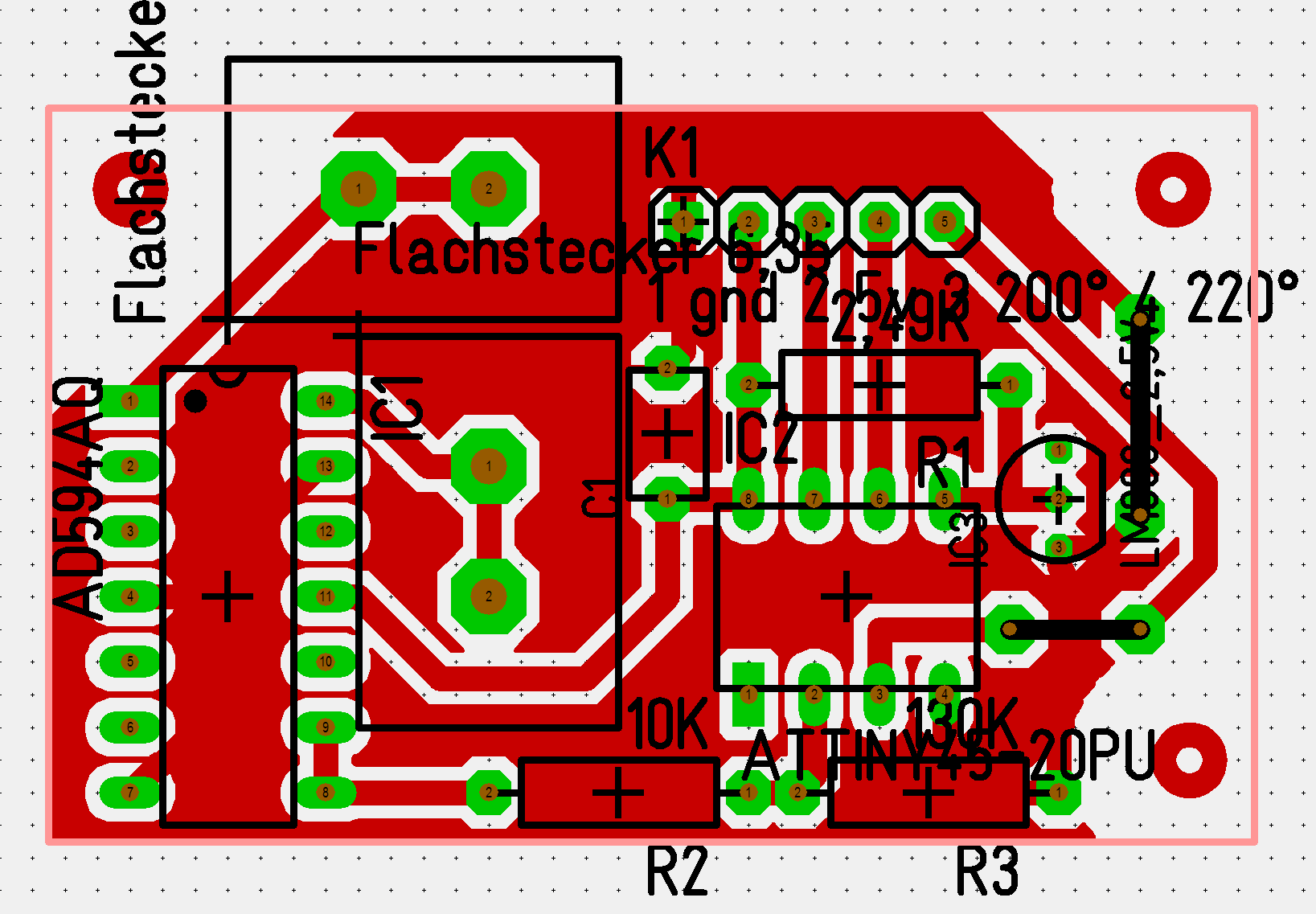

Das wäre die Platine, wie ich sie fürs erste gemacht hätte. Ist zu
erwarten, dass die nicht sternförmige Masseführung größere Probleme
macht?
#4221574
Sorry, hab gerade meine EMV-Brille verlegt...
Nee, im Ernst: Ausprobieren
Generell versuche ich immer eine möglichst durchgängige Massefläche auf
die Unterseite zu legen. Und auf der Oberseite kürzeste Bahnen, "loops"
klein halten:
All dies geht wesentlich besser in SMD statt in THT.
