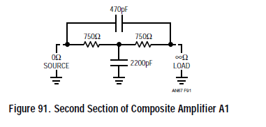

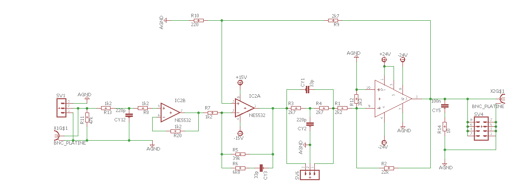

Ich wollte probieren, ob es möglich ist um den LM 3886 eine weitere
Schleife "drum herum" zu bauen.

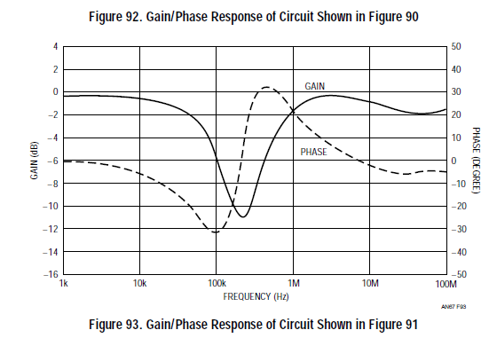

In der Application Note von LT (AN67) ist mir ein Schaltungsteil
aufgefallen die im Frequenzbereich zuerst die Amplitude etwas "drückt"
(Phasenreserve schluckt) und anschließend sogar in der Phase voraus
eilt.
Ich habe dann probiert diesen Teil in meine LM 3886 Schaltung zu
integrieren und nach einigen Simulationen und dem Praktischen Aufbau
funktioniert alles erstaunlich gut (Allerdings sollte man die Amplitude
am Eingang des 3886 mit blauen LED's als "softclipper" begrenzen).
Diese Schaltung ist mir bisher aber noch nie zur Kompensation von
Operationsverstärkern untergekommen?
Auch habe ich im Moment noch keine Ahnung wie man eine solche Schaltung
optimieren soll.
Try and Error ist ja doch ein wenig Stümperhaft:
Ich bin mit der Simulation losgelaufen und habe dann so lange
Kapazitäten und Widerstände iterativ getauscht bis die Impulsantwort
nicht mehr besser wurde (gut aussieht).
Bisher habe ich in der Fachliteratur nur Schaltungen gefunden, die einen
monotonen Frequenz und Phasengang hatten aber nicht so einen "Hubbel".

Ja im Prinzip ja. Aber etwas genaueres kann Dir LTspice sagen. Dann
kannst Du auch damit etwas spielen um Grenzen erkennen zu können.
Bode-Diagramme und mehr liefert Dir LTspice ebenfalls.
Noch ein Tipp: Such mal nach Leach Amp.
http://leachlegacy.ece.gatech.edu/lowtim/
mfg Klaus

Die Grenzen habe ich per Spice und auch mit dem Aufbau rausgefunden.
Aber mich stört daran einfach mein Unvermögen nicht zu wissen wohin ich
genau die "Filterfrequenz" setzten soll-> Klar die sollte irgendwo Nahe
der -180° gefährlichen Phasenzohne liegen.
Bei 10KHz sind immerhin 25db weniger K3 und 15db weniger K2 möglich (bei
4Ohm und 25W).

Lese Dich mal in Leach weiter ein. Ein vom ihm postuliertes Prinzip ist,
die "überalles Loop" nicht dominant auszulegen und die Gegenkopplungen
der einzelnen Stufen etwas mehr ins Spiel zu bringen.
Eine gute Endstufe zu konstruieren ist schon etwas für richtige Profis.
Ich spreche nicht von den Elektor Schaltungen. Deshalb bin ich der
Meinung, von der Eingangsstufe und dem Treiber die Finger zu lassen.
Dafür gab es in den letzten Jahren den LME49810 & Co.
http://www.farnell.com/datasheets/1642295.pdf
Leider meint TI, die analoge Welt ist nicht mehr wirtschaftlich, gerade
für den Konsumerbereich und hat diese Familie auf "angekündigt" gesetzt.
http://www.mouser.de/Search/Refine.aspx?Keyword=LME49810
Das tut etwas weh und ist so als ob man das mit der EL84 oder EL34 nach
10 Jahren ebenfalls gemacht hätte. Nun ja, ein AV-Receiver lässt sich
mit Class-D eben wesentlich billiger bauen.
mfg klaus
