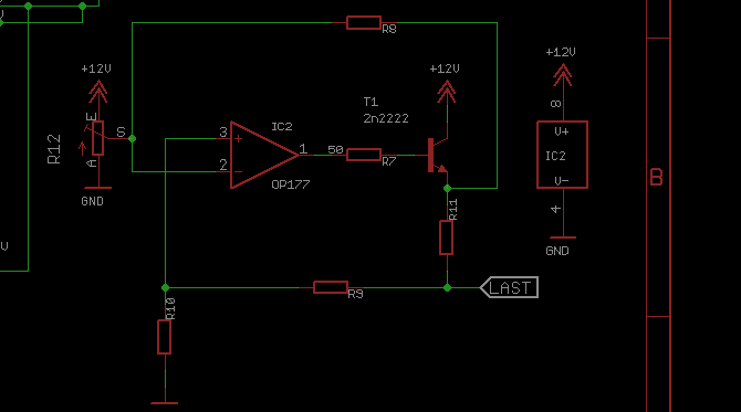

Hallo Leute,
ich benötige eine KSQ, genau einstellbar von 90 bis 100mA.
Da dachte ich nimmst ein OPV mit Transistor.
Ich habe hier ein OP177 da, in dessen Datenblatt auch eine Schaltung bis
100mA abgebildet ist(Seite 11). Da ich nur einen positiven Strom brauche
habe ich die Schaltung etwas vereinfacht wie oben.
Die Frage ist nur, wie müssen die Widerstände dimensioniert werden damit
ich zu einem brauchbaren Ergebnis komme? Im DB sind zwar unter dem
Schaltbild zwei Formeln, aber dort muss ich auch mit irgend einen
Widerstand anfangen. Was nimmt man da für Werte? Mit dem Poti soll dann
die genaue Stromstärke eingestellt werden können.
Kann mir hier jemand dabei helfen?

Die Schaltung funktioniert nur einigermaßen, wenn Du die Bedingungen
hinter "GIVEN" ganz genau einhältst, d.h. mit Präzisionswiderständen
besser 0,1%.
Das Poti R12 geht so daher garnicht, da es keinen konstanten
Ausgangswiderstand hat.
Nimm besser die Standardschaltung mit Meßwiderstand in der GND-Leitung
der Last.

Wie meinen? So ein Poti mag ja absolute nicht so genau sein aber wenn
man mal 1000 Ω eingestellt hat (bei einem 10 kΩ Poti) bleibts idR auch
bei 1000 Ω.

Der OP ist kein Single Rail und kein Rail to Rail.
Sowohl seine Eingänge als auch seine Ausgänge müssen ca. 2V von den
Versorgungsspannungen V+ und V- weg bleiben.
Das sehe ich bei der Schaltung so nicht gewährleistet.

> Das geht mit dem OP nur wenn man ihn mit -2V - -15V auf V- versorgt.
Uh, das kann sein. Ich hab nicht in das Datenblatt des OPVs geschaut.

Die Schaltung (Figure 30) funktioniert nur, wenn R1 = R2 ist, und der
ist hier das Poti und damit stellungsabhängig, also nicht konstant.
Es ist daher noch ein 2.OPV zur Entkopplung nötig.

hm sieht jemand noch eine Mögloichkeit ohne das ich negative Spannungen
brauche?
Habe mehrere OPs dieen Typs da.
Die eigentliche Last (ein Messwiderstand) kommt an den Ausgang und geht
dann auf GND, ist aber in einem Gerät verbaut. Ich kann also nicht nach
der Last regeln.
