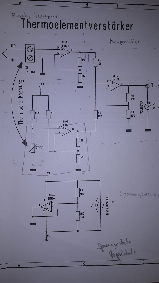

Hallo
wie der Titel schon sagt bin ich derzeit dabei eine Auswerteschaltung
für eine Thermoelement (mit Kompensation) zu dimensionieren (Details im
Anhang). Ich habe auf dem Papier soweit alles berechnet und mit LTspice
die Schaltung simuliert.
Bei der Simulation habe ich aber nun folgendes Problem, beim Ausgang der
Klemmenspannung (Klemme 002) messe ich nicht mein 0-125mV (0-50 C°) wie
ich es eigentlich in meiner Rechnung festgelegt habe. Ich kann weder in
meiner Rechnung (die ich bei bedarf gerne noch hochladen kann) noch in
meinem Aufbau einen Fehler finden.
Ich habe auch schon mehrmals alles neu dimensioniert leider ohne Erfolg.
Sehr wahrscheinlich übersehe ich irgendetwas und kann leider nicht
herausfinden was und hoffe jemand hier im Forum hat einen Tipp für mich.
Gast #6086836
Bei NiCr-Ni Thermoelementen, die bei 400 GradC nur eine Spannung von
16mV liefern, muss man mit LM124 der 7mV Offsetfehler hat gar nicht
rechnen. Das Ergebnis liegt eh um bis zu 200 GradC daneben.

Ich benutze im meiner Simulation deshalb den LM124 nicht sondern einen
UniversalOPV zum testen.

Gast #6087829
Ich kenne die Lösung auch nicht, aber wenn du wie du sagst alles auf dem
Papier schon erfolgreich berechnet hast, hast du doch genügend
Zwischenergebnisse, die du mit der Simulation vergleichen kannst.
Nicht nur die Ausgangsspannungen anschauen, sondern auch was dazwischen
passiert.
> passiert.
Genau, man kann jeden OPV für sich ausrechnen.
Heutzutage wären allerdings 12 Präzisionswiderstände mit kleinem TK viel
zu teuer und schwer zu beschaffen.
Es reicht ein Präzisionswiderstand für die ratiometrische Messung des
RTD.
Die Berechnungen und die Kennlinienkorrekturen der beiden Sensoren macht
dann ein µC in Software. 24Bit Mantisse bei float sollte an Genauigkeit
ausreichen.
