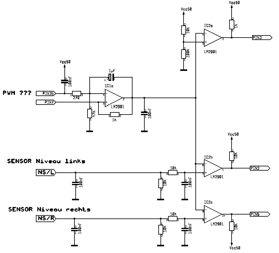

Hallo Leute
Ich komm einfach nicht weiter bei der Komperatorbeschaltung wie in dem
Bild im Anhang.
Die Signale die mit PINx bezeichnet sind kommen von einem PIC16C65.
Dieser hat weder AD-Wandler noch DA-Wandler integriert. Deswegen löst
man hier wahrscheinlich eine Niveausteuerung über die tatsächliche Höhe
einer Hinterachse eines Autos über Komperatoren (Vergleicher). Die
Sensoren geben eine zur Höhe der Hinterachse proportionale Spannung im
Bereich von 0..5V aus.
Was ich jetzt nicht nachvollziehen kann ist, wie wird hier die
Sollwertspannung der Komperatoren zur Verfühgung gestellt?
Ich vermute mal über eine PWM auf den Komperator IC1a. Aber dessen
Ausgang ist ja ein Open-Collector. Woher hat er denn jetzt die Spannung
mit der er am Ausgang arbeitet?
Vielleicht über den PIN7?
Kann mir diese Schaltung wer erklären? Ich blick da echt nicht durch!
Oder bin ich denn wenigstens meine Ansätze schon auf dem richtigen Weg?
Bitte um Hilfe
Gruß Steffen
Eher nicht als PWM, denn der taete der 100nF C nicht so gut. Entweder
die Quelle an Pin35 hat einen hohen Innenwiderstand oder ist eine
Gleichspannung.
Klar. Aber auch hier nicht niederohmig,
sonst macht der 1K-R keine Hysterese!
Gruss
Michael

Idee:
IC1a läuft als Sägezahngenerator mit start und retrigger?
Wird die Ausgangsspannung des Sensors erreicht kippen IC2b /IC2c.
Aus der Pulsdauer lässt sich dann die Spannung des Sensors errechnen.
IC2a könnte als Referenz dienen?

Prinzipiell würde ich auch vermuten, dass das Gebilde um IC1a eine durch
den µC getriggerte Rampe erzeugt, so dass über Zeitmessung die Signal-
spannungen der beiden Sensoren ermittelt werden kann.
Aber wie ich es drehe oder wende, komme ich auf keine mögliche und
sinnvolle Abfolge von Zuständen an den Pins 35 und 7 des µC, der die
gewünschte Rampe zur Folge hat. Zumindest nicht, wenn man annimmt, dass
alle beteiligten Bauteile entsprechend ihrer Spezifikation betrieben
werden, d.h.
- keine negative Spannung an einem der beiden Komparatoreingänge
- kein Schalten des Komparators, wenn beide Eingänge oberhalb des
  Input-Common-Mode-Range (3,5V) sind
- kein Laden des Elkos entgegen seiner Polung
- Kein Ausnutzen einer zufälligen Asymmetrie des Komparators (z.B.
  Offsetspannung), wenn beide Eingänge auf dem gleichen Pegel liegen
Da aber auch IC2a außerhalb seiner Spezifikation betrieben wird (die
Spannung am nichtinvertierenden Eingang liegt bei 4,5V>3,5V), kann es
durchaus sein, dass auch bei IC1a mit unlauteren Tricks gearbeitet wird.
Da man mit einem Komparator keine linear ansteigende oder abfallende
Rampe erzeugen kann, stellt sich die Frage, warum man hier überhaupt
einen Komparator bemühen muss. Das Ganze ginge viel eleganter mit nur
einem RC-Glied und zwei µC-Ausgängen. Vielleicht hat der Komparator ja
gar keine nennenswerte Funktion mher und ist nur aus irgendwelchen his-
torischen Gründen noch in der Schaltung verblieben.
Noch ein Frage: Mit welchen Spannungen werden IC1 und IC2 versorgt? Mit
5V und GND? Ist das auch bei IC1 so?

Steffen H. schrieb:
> Beide Komperator IC's werden mit 12V versorgt.
Ah, dann sieht die Sache schon etwas anders aus. Ich dachte, weil im
Schaltplan so oft "Vcc50" auftaucht, würde vielleicht die komplette
Schaltung mit 5V laufen. Auf jeden Fall stimmt dann auch der Eingangs-
pegel am nichtinvertierenden Eingang von IC2a, den ich oben angezweifelt
habe.

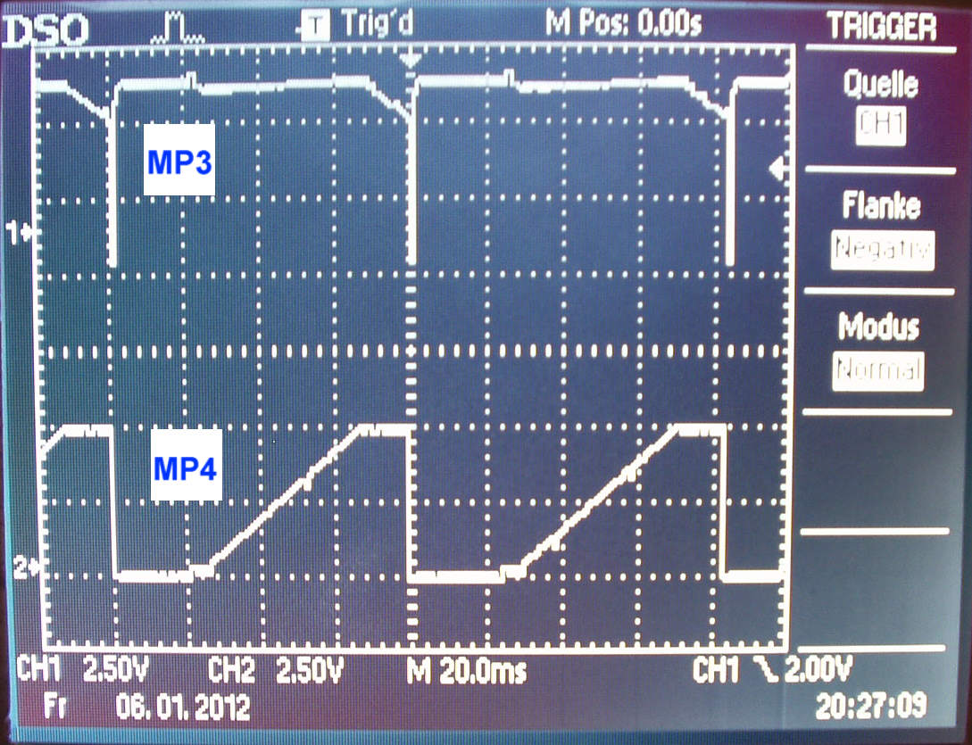

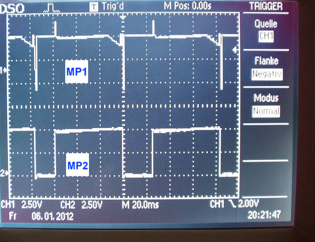

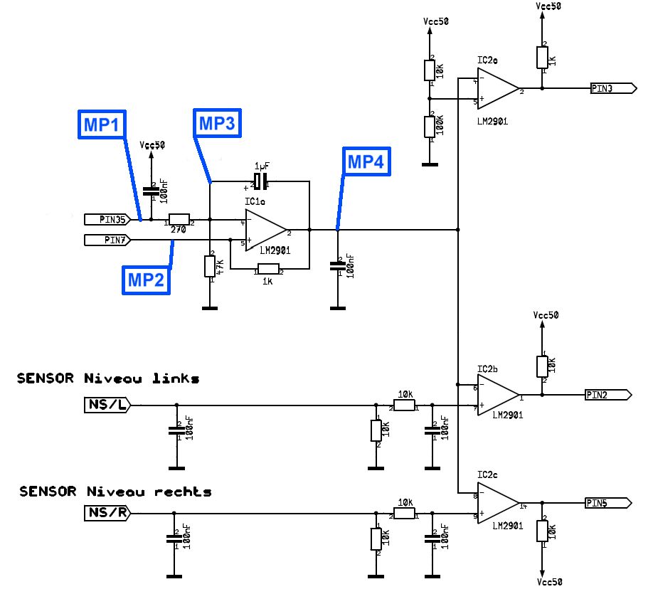

Hier jetzt mal die Messungen. Nur wie die Schaltung des IC1a
funktioniert ist mir immer noch unklar.
Gruß Steffen

Also:
Wenn mich nicht alles täuscht ist Pin 35 ständig high. Die Einbrüche,
die im Oszibild zu sehen sind, kommen daher, dass zeitweise hohe Ströme
aus dem Pin gezogen werden. Pin 35 stellt zusammen mit den 270Ω und den
47kΩ eine Spannungsquelle mit der Spannung
  U1 = 5V · 47kΩ / (270Ω + 47kΩ) = 4,971V
und dem Innenwiderstand
  Ri = 270Ω || 47kΩ = 268Ω
dar.
Ist Pin 7 low, ist die Differenzspannung am Komparator negativ, d.h.
sein Ausgang wird low. Jetzt wird der Kondensator über die 270Ω schnell
(innerhalb von wenigen ms) auf U1 geladen.
Nun geht Pin 7 auf high. Da die Spannung am invertierenden Eingang (U1)
etwas niedriger als 5V ist, sperrt der Ausgangstransistor des
Komparators. Nun entlädt sich der Kondensator über die 270Ω und die 1kΩ.
Normalerweise würde ein anfänglicher Entladestrom von
  U1 / (270Ω + 47kΩ) = 3,9mA
fließen. Bei diesem Strom würde aber an den 270Ω ein Spannungsabfall von
  3,9mA * 270Ω = 1,05V
entstehen, am invertierenden Eingang des Komparators also eine Spannung
von über 6V. Schon wenn diese Spannung 5V überschreitet, geht der
Komparatorausgang wieder auf low und unterbindet damit den Entladestrom.
Das Ganze pendelt sich schließlich so ein, dass am invertierenden
Eingang die gleiche Spannung wie am nichtinvertierenden (5V) anliegt.
Damit wird der Entladestrom auf konstante
  Ie = (5V - U1) / 270Ω = 107µA
geregelt. Entsprechend steigt der die Ausgangsspannung des Komparators
von 0V mit
  107µA / 1µF = 107V/s
an. Nach
  U1 · 1µF / 107µA  = 46,5ms
ist der Kondensator entladen und die Ausgangsspannung auf U1 gestiegen.
In diesem Zustand verharrt das System, bis Pin 7 erneut einen Low-Inpuls
ausgibt.
Die starken Spannungseinbrüche an Pin 35 bei der fallenden Flanke von
Pin 7 sind durch den hohen Ladestrom von theoretisch
  U1 / 268Ω = 18,5mA
bedingt, die der PIC offensichtlich nicht liefern kann. der linke
100nF-Kondensator wirkt dabei zwar unterstützend, kann aber mit einem
Zehntel der Kapazität gegen den 1µF-Kondensator nicht allzu viel
bewirken.
Der Grund, warum Pin 35 verwendet wird und die 270Ω nicht einfach fest
mit den Versorgungs-5V verbunden sind, liegt darin, dass die µC-Ausgänge
die 5V nie ganz erreichen. Eine Diferenz von ein paar mV würde den
Entladestrom und damit die Anstiegszeit des Komparatorausgangssignals
deutlich verändern. In der Annahme, dass alle Ausgänge des PICs etwa
gleich sind, hat man diesen Effekt kompensiert.
Interessant an dieser Schaltung ist, dass ein Komparator entgegen
gängiger Gepflogenheiten als Linearschaltung betrieben wird. In diesem
Fall ist das nicht einmal Murks.

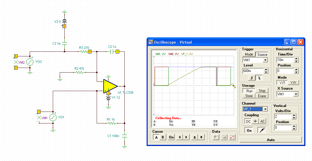

Die Schaltung mag zwar funktionieren, aber sie hat erhebliche Mängel.
1. Wenn sich die Spannung an Pin35 gegenüber der an Pin7 nur um 30mV
verringert, halbiert sich die Rampenanstiegszeit! Wenn man bedenkt, daß
Pin35 ein digitaler Portausgang ist, die Ausgangsspannung also alles
andere als stabil und vor allem stark verrauscht ist, weil ja der
Versorgungsspannungripple voll auf den Ausgang durchschlägt, dann ist
nicht nur mit starken Schwankungen der Rampenanstiegszeit zu rechnen,
sondern auch mit Abweichungen von der Linearität.
Der oberste Komparator, der Pin3 füttert, ist also von zentraler
Bedeutung hier. Ohne diesen könnten die starken Schwankungen der
Rampenanstiegszeit nicht kompensiert werden.
Die Ausgangsimpedanz von PIN35 formt mit dem 100nF Cap außerdem wohl ein
Tiefpaßfilter, das den durchschlagenden Versorgungsspannungsripple
minimieren soll.
2. Der durch den 270R Widerstand begrenzte Ladestrom ist unnötig hoch
und verursacht einen völig unnötigen Groundbounce. Selbst mit einem
Portausgangsimpedanz von 250R ergibt sich eine Zeitkonstante von rund
500µsec. Schon nach 5 x 500µsec = 2,5msec ist der Cap vollständig
aufgeladen. Den Oszibildchen von Steffen kan man entnehmen, daß die
Ladephase aber rund 10 mal länger dauert.
3. Betrachtet man die Simulation ganz genau, stellt man eine leichte
Bauchigleit der Rampe fest. Eine Verbesserung der Linearität stellt sich
(zumindest in der Simulation) ein, wenn man alle relevanten Widerstände
um den Faktor 10 vergrößert und den 1µ Cap auf 100n verkleinert.
5. Ein 100n Cap am Ausgang eines schnell schaltenden Komparators ist
natürlich Obergranatenmurks! Ein Cap an so einer Stelle ist fast immer
eine Verzweiflungstat und ein Indiz dafür, daß die Schaltung
wahrscheinlich doch nicht so zuverlässig arbeitet...

die 85ms aus dem Oszibild bei Weitem nicht mehr reichen. Spannungs- und
Bauteiltoleranzen verstärken diesen Effekt ggf. noch.
Allerdings hängt an der Messung ja wahrscheinlich irgendein Regelalgo-
rithmus dahinter, der vermutlich mit konstanter Zykluszeit arbeitet und
es nahelegen würde, die Sensoren mit derselben Zykluszeit abzutasten.
Aber beides (konstante Zykluszeit und Ausgleich von Toleranzen) lässt
sich eben mit dieser Anordnung nicht erreichen.
@Steffen:
Nur wenn es nicht zu viel Umstände macht: Könntest du mal parallel zum
1µF-Kondensator einen zweiten der gleichen Größenrodnung parallelschal-
ten und nachschauen, ob das die Periodendauer des Ausgangssignals ver-
größert. Ändert sie sich nicht, müsste die Rampe abgeschnitten werden,
bevor sie die 5V erreicht, was natürlich übel wäre.
Gast #2490532
>Viel schlimmer wäre es, wenn sich die Spannung um 30mV vergrößern würde.
>Dann funktioniert die Schaltung nicht einmal mehr ansatzweise.
Genau!
Der oberste Komparator könnte genau diesen Fall abfangen. Er merkt ja,
ob die Rampe regulär ansteigt und der µC verlängert einfach das
Meßintervall solange, bis dieser Komparator kippt.
>Mich würde auch mal interessieren, ob die die Periodendauer der Rampen-
>generierung fest oder variabel ist. Eigentlich sollte sie variabel sein,
>denn alleine die Offsetspannung des LM2901 von bis zu ±15mV über den
>gesamten Temperaturbereich (den man bei Automotive schon berücksichtigen
>sollte) lässt die Rampe bis um den Faktor 2 langsamer ansteigen, so dass
Das ist eine ganz windige Schaltung! Ist die Spannung an Pin35 nur 30mV
größer als an Pin7, wie du schon richtig geschrieben hast, ist die
Schaltung tot!
